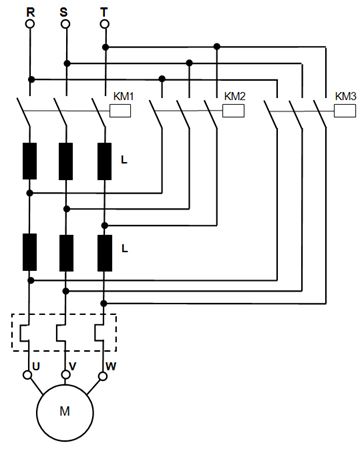

Me ha picado la curiosidad y me puse en contacto con él. Efectivamente, visto los problemas que tenían, optaron por cambiar los rodamientos normales por unos cerámicos. ¡Pues va a ser verdad que entiendes de motores!. :mrgreen:
Pero también me comento que con estos rodamientos se mitiga el problema, pero que la manera de cortar la raíz del problema fue cambiar la manguera estándar que tenían antes (3F+T) por una manguera apantallada en donde entre el blindaje y el conductor de tierra divido en tres conductores más pequeños distribuidos simétricamente, por lo visto evitan o disminuyen mucho una corriente de alta frecuencia, ¿corriente de modo común se llama?, que añade la electrónica del VDF y que es responsable del disparo del diferencial y del desgaste prematuro de los rodamientos.
¡Ah!, y también han preferido curarse en salud con la sección de la manguera y que la han puesto una mayor de lo que eléctricamente necesitan por corriente y caída de tensión (me ha dicho que no llega a 10 metros desde el armario de protecciones). También te han hecho caso con eso que has comentado alguna vez de retorno de la inversión. Yo, si tuviese valor y fuera aguerrido, se le decía a la mujer, que con ella no me salen las cuentas. :mrgreen:
Tema del arranque de los motores de los molinos: no son reactancias, sino que es un autotransformador. Es un muy buen sistema de arranque; tengo experiencia con ellos, tanto en BT como en MT (motores de 5 kV; 1250 kW)
Pues me comentó que no, que conoce el arranque por autotransformador, pero que en este molino en concreto el arranque se hacía seguro por reactancias.
Arranque reactancias.JPG (27.49 KiB) Visto 2414 veces
Se cierra KM1 con KM2 y KM3 abiertos. El motor arranca a una tensión reducida (con toda la reactancia en serie con el motor). El motor acelera y cuando llega cerca de 3/4 de su velocidad nominal, se cierra KM2 y se cortocircuita una fracción de la reactancia. Aumenta la tensión en bornes del motor, que prosigue con su aceleración. Cerca de la velocidad nominal del motor, se KM3, la reactancia se cortocircuita en su totalidad, el motor recibe toda la tensión de red y prosigue con su aceleración hasta alcanzar su punto de trabajo.
Aquí voy hacer un inciso, de cuando se hacen arranques de molinos (por si alguna vez os pilla la sorpresa): el relé térmico no se cablea sobre el circuito directo de mando (serie con pulsador de paro) sino que se hace sobre la “retenida” (contacto NO memoria del contactor, en serie con el contacto NC del relé térmico, y ambos en paralelo con el pulsador de marcha)
Esto se hace así para que, en caso de que el molino se atasque con una roca (dispararía el relé térmico) poder forzar a impulsos la marcha, para deshacer la roca. Obviamente luego hay que esperar a que enfríe el térmico, que se habrá calentado aún más en ese proceso de forzado. No hará falta decir que esto lo tiene que hacer “uno que sepa lo que hace” (que esté pendiente del consumo del amperímetro)
Esto también se hace en las cintas transportadoras de goma, para poder llevarlas al punto de empalme, en caso de rotura (en este caso también se bypasa el control de rotación, que va en el rodillo inducido, no en el de tiro)
