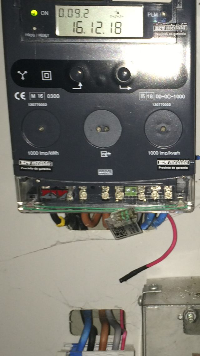

Mi contador es este
La verdad q le doy a los botones y no entiendo nada,no hay en YouTube algún tutorial para entenderlo?se cambiar a monofásica,podría pero si ya tengo todo instalado,si no voy a pagar menos y con Elba protector estoy cubierto pues igual me quedo como estoy

Rafa36 escribió:
Mi contador es este
Yo vivo en zona Endesa y los contadores de telegestión son diferentes al tuyo.
Pero en potencias altas aquí se ponen unos contadores de esa misma marca, muy parecidos.
Además, este contador está muy bien, la pantalla se ilumina al navegar por el menú.
Este contador lleva 2 botones, y funcionan con pulsaciones cortas. El de la izquierda es para navegar y el de la derecha para entrar.
Para entrar en el menú pulsa el botón izquierdo y a continuación el derecho. Debería aparecer 'contrato 1', pulsa el botón derecho para entrar a este menú.
Cuando estés dentro de contrato 1 te aparece 'actual', estas son las lecturas de este mes. Si avanzas con el botón izquierdo navegas por los cierres mensuales.
Cuando entras en Actual o en un cierre, te da a escoger entre absoluto o incremental. Absoluto indica las lecturas normales registradas, incremental muestra la lectura contando desde 0 a partir de cada primero de mes a las 0.00h, como el segundo cuentakilometros de un coche, que se puede poner a 0.
Una vez hayas entrado, aparecerán las lecturas, con códigos como:
1.18.1
1.58.1
Y el del maxímetro:
1.16.1
