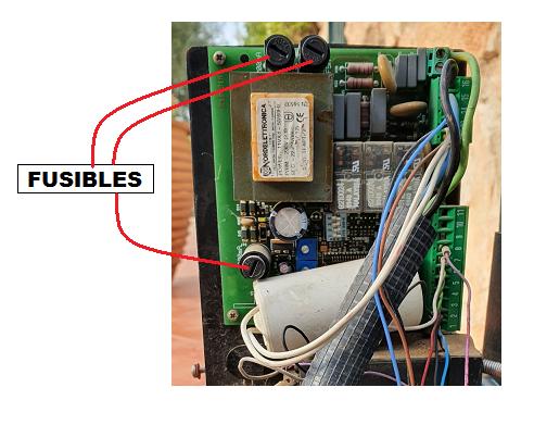

Comprobado, es el cable azul el que no tiene tensión. He conectado la alimentación de la placa desde un transformador externo y funciona correctamente.
O lo alimento con un transformador externo o detecto donde pierde la alimentación el cable azul. El conector está bien, será algún condensador de la placa principal????

Yo sigo pensando que lo primero que miraría, son los fusibles. En una parte del mecanismo tienes los 24v, y en otra no, y hay dos fusibles.
Si el fusible sigue fundiendo, hay un corto. Hay que buscarlo, y si, podria ser un condensador, si lo hay detras del fusible. O lo que sea que se encuentre detrás de él.
Si no es el fusible, seguir todas las conexiones / pistas / componentes hacia atrás, hasta encontrar el punto en que se interrumpe.

Cuales son los 2 fusibles? Están en la última foto que he mandado?

te indico los fusibles:
fusibles pcb.jpg (36.24 KiB) Visto 3505 veces

Encontré el fusible fundido. El receptor antiguo vuelve a funcionar, pero el nuevo no funciona ahora. Antes funcionó con un transformador de 19v pero ahora el voltaje entre el negro y el azul es de 26,5v. Será eso??? Que el nuevo receptor funciona a 24v?

Buenas tardes, me alegro lo hayas resuelto. Cabía esa posibilidad pero no me la esperaba debido a las medidas dadas por tu multímetro.
Con esa tensión el nuevo también debería funcionar siempre y cuando sea de 24 voltios.
