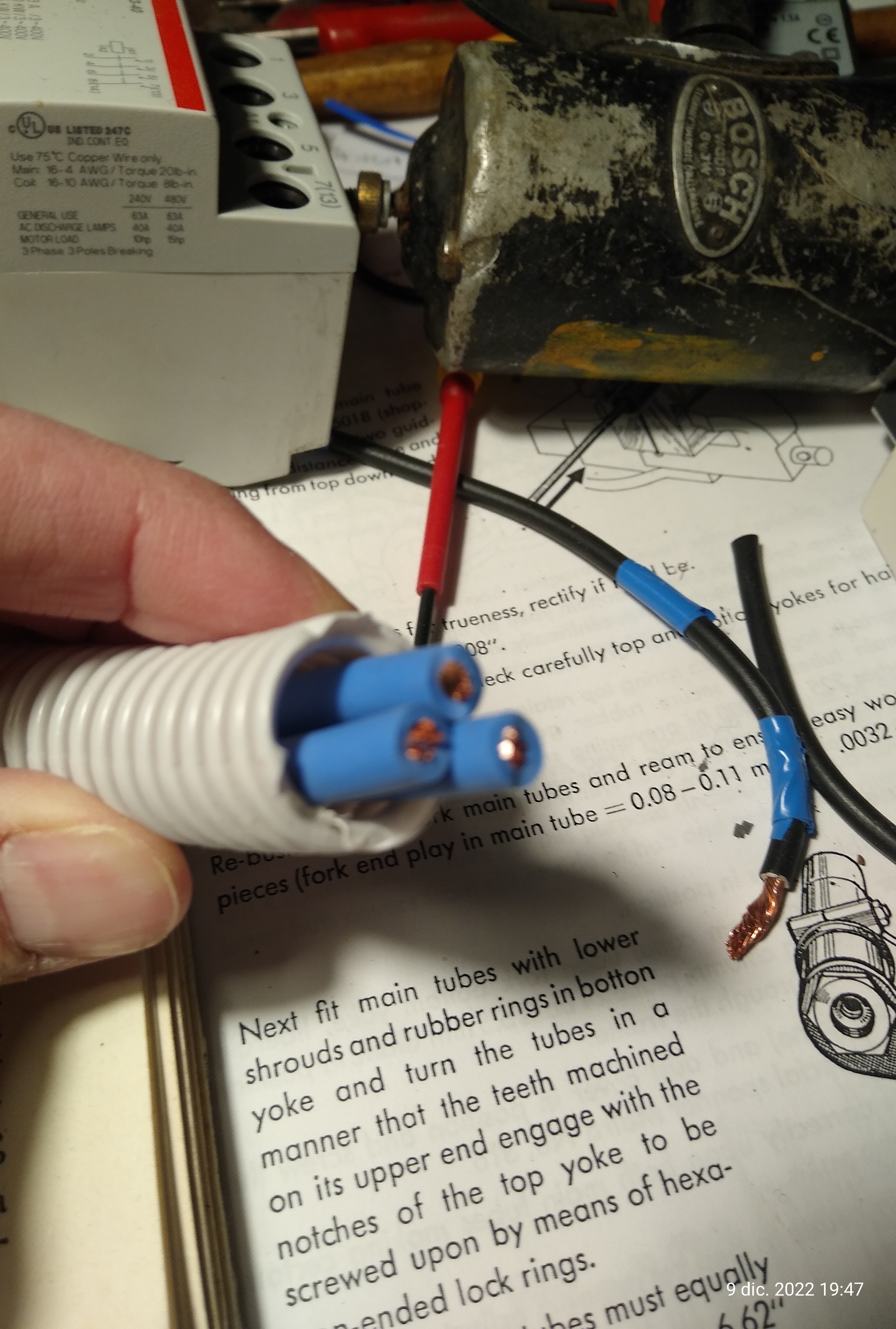

Gracias de nuevo, las paredes están en bruto y ando haciendo rozas!! Mi intención es tener 3/4 puntos de succión sin necesidad de mover la espiradora y por supuesto, mientras trabajo, de ahí que imagino necesitaré buena potencia de succión!!

Entonces ciñete a los esquemas que te han pasado, y en base a la potencia que finalmente tenga la aspiradora podrías también utilizar un contactor (felisin ya lo ha mencionado). Pero a nivel planeamiento no te cambia nada. Lo que si, si es posible planea un cuadro secundario en el taller con suficiente espacio (sin exagerar) luego ahi ya puedes cambiar/agregar diferenciales/térmicos/telerruptor/contactor, o lo que se te ocurra

Lo he pensado pero, ya deberia llevarme 3 hilos de 6mm hasta abajo, y por un macarrón de 20mm no es factible!! No tengo más opciones.
Aunque lo que si tengo es una linea directa desde el cuadro con su magneto de 16A, (la tenia preparada solo para enchufes) podría conectar en ella el telerruptor? Junto a los enchufes, todo en el mismo circuito!!! Problema de sobrecargas???

Sin problemas, frente a sobrecarga únicamente te saltará el térmico, y tu deberás actuar en consecuencia (desconectar algo)
Yo igual me haría un subcuadro. De que distancia hablamos? Tienes muchas curvas? Pronunciadas?

Que va, distancia desde el cuadro hasta una primera caja de registro que es la más complicada llegar hay 2 o 3 metros, pero ese es el tubo de 20!!!! De hay hacia el taller 4 metros con tuberia rigida de superficie!!! Pero serian de 6mm no??

20 amperios, 4 mm. Puedes salir con 20 amps del general, cable de 4 mm a un termico de 16 a un subcuadro en el taller, de ahí a un diferencial, y luego otro de 16 y uno de 10. Si, el general del subcuadro será de 16 al igual que el térmico de enchufes, si quieres puedes poner el general del subcuadro con curva c y el de enchufes curva b, pero en este caso no lo veo necesario, es un "minicuadro" en un garage para tener los cachivaches mejor ordenados e independencia del cuadro general.
De todas formas 3 cables de 6 mm en un tubo de 20, una tirada de 4 a 6 mtrs sin curvas pronunciadas lo haces muerto de risa. Pasa guía, encinta bien, pon abundante jabon en el empalme y pasará sin problemas. En ese caso la cosa cambia y ya podrías salir de un térmico de 25 en el general, a un térmico de 20 como genera del subcuadro, diferencial, y luego termicos de 10 y 16
La foto es de un tubo de 20 con 3 cables de 6 mm, si él tubo está vacío y la tirada es corta, si te das maña los pasas sin mayores problemas
