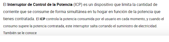

Re: Protector de subidas de tensión
02 Jul 2022, 20:52
¡Coño, parece que tenía cabida la simultaneidad!
meter por el hocico.png (18.08 KiB) Visto 2661 veces
02 Jul 2022, 20:57
El ICP es (o era) un magnetotermico común y corriente, como lo es el IGA o los PIAs. Ahora por el famoso contador inteligente el ICP no es necesario, y he escuchado que también el IGA .... Ya lo he discutido hace tiempo, no recuerdo que dice el reglamento español al respecto, pero si dice que el IGA es prescindible, lo veo un error.
Ya no me acuerdo si se decía que se podía prescindir de él o no, creo recordar que alguno decía que si..... Repito,lo veo un error, más allá que lo diga el reglamento.... Un IGA lo veo útil y necesario
