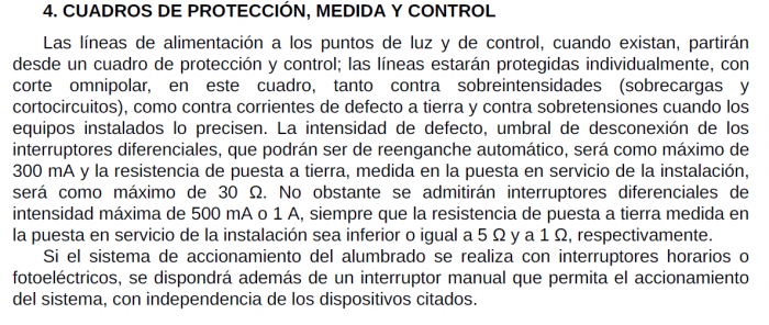

Este párrafo que han subido no corresponde al ámbito de la vivienda sólo hay que leer la sensibilidad de los diferenciales permitidos. Corresponde a la itc-09.

Cuidadín con ese articulado, que se refiere al alumbrado público, no a la vivienda...
Tienes razón me di cuenta, pero ya no pude editarlo, cuando pasa un tiempo el foro ya no deja editar ni borrar.

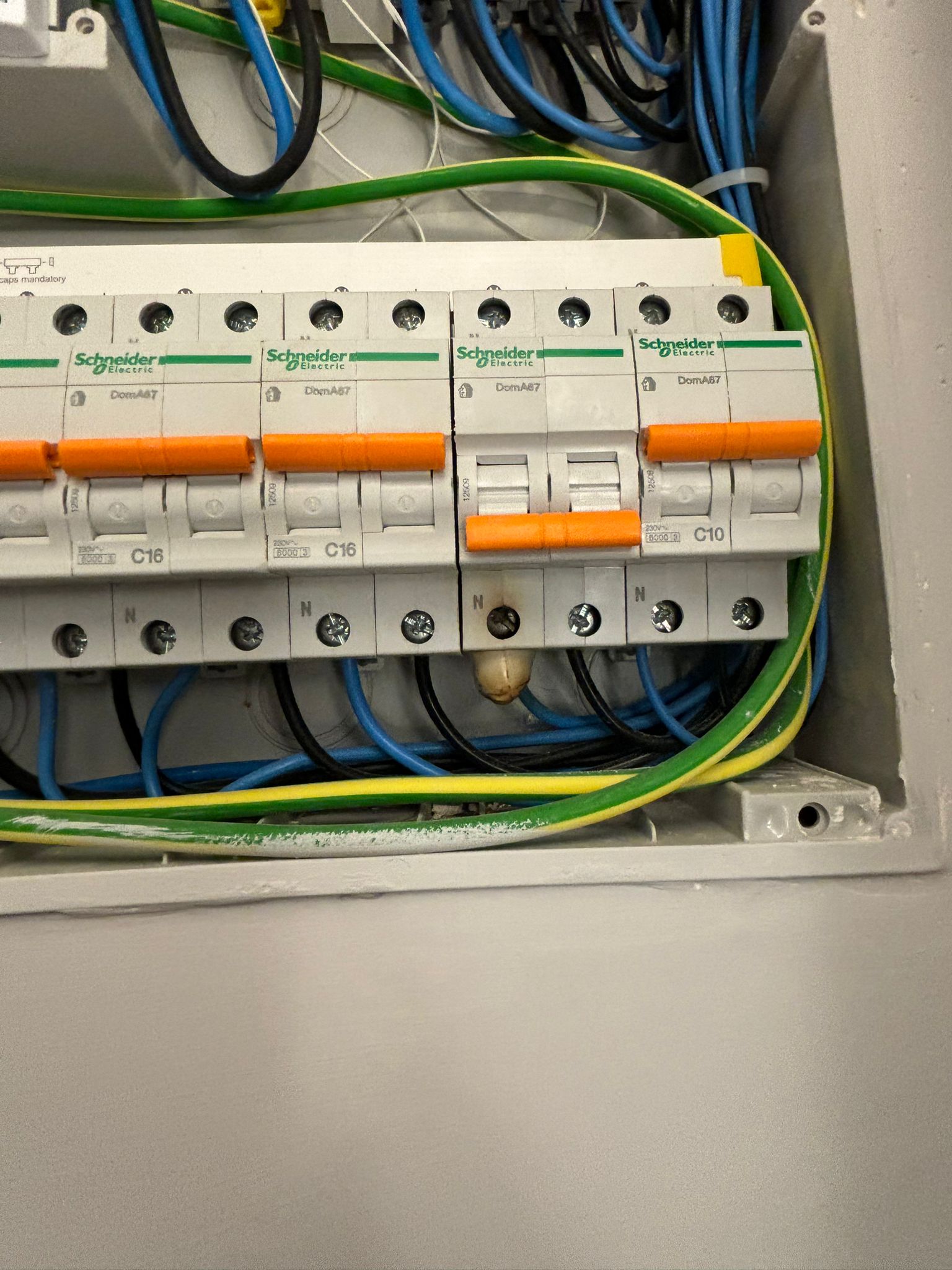

Buenas a todos, no sabia si abrir un nuevo hilo, al final he decidido seguir con este aún que sea un año después. Gracias a la ayuda del foro conseguí montar la instalación de casa y todo ha ido perfectamente hasta hoy. Esta mañana me ha llegado olor a plástico quemado y tras buscar y buscar he visto que era del cuadro eléctrico
Como podeis ver se ha sobrecalentado el cable neutro del magnetotermico de zonas húmedas. He revisado todos los enchufes y regletas y están en perfecto estado sin signos de sobrecalentamiento, lo unico que se me ocurre es que la conexión entre el magnetotermico y el cable no fuera la adecuada y por eso no ha saltado(es una duda que tengo). He revisado todas las demas conexiones y los tornillos están bien apretados. En un principio pensé y compré unas punteras pero me daba la sensación que eran cortas y no hacían buen contacto
Adjunto la foto para que veais el problema y si pensais que se debe a un mal contacto y si existen punteras mas largas específicas para magnetotermicos

Buenos días
No hay cosa que más me joda que el tiempo me dé la razón. Si relees mi primera intervención (17 Oct 2023, 06:55) ya había vaticinado lo que iba a suceder. Un neófito no está en condiciones de conectar un automático, ya que tanto se jode la conexión por no llegar al par de apriete como por sobrepasarlo. Así que ya sabes a qué atenerte
Tampoco el no profesional tiene medios para revisar las conexiones, en carga, (aunque es cierto que muchos de los que dicen ser profesionales, tampoco) lo que hubiera detectado esa avería antes de que pasara lo que pasó
Terminales puntera huecos los tienes desde 8 hasta 18 mm de longitud del pin, por lo menos. Otra cosa es que los encuentres ya que las medidas "largas" están fuera del circuito de distribución no profesional (En RS Amidata los tienes)
En ese cuadro, a simple vista, se ve, al menos, otra conexión deficiente

Una vez más gracias por la respuesta. Por supuesto tienes/tenías razón en que la instalación ya no de un cuadro eléctrico si no de toda la instalación es una cosa compleja y por ello hay profesionales especializados en ello y que un neófito como yo cometería errores, no obstante y sin pretender parecer arrogante, no me arrepiento de lo que hice.
He cometido errores, he aprendido y sigo aprendiendo. La anterior instalación no era una opción
Gracias por la información sobre las punteras, de verdad que me será muy útil
Me quedan dos dudas respecto a tu mensaje ¿Qué longitud de pin son las más adecuadas para conectar un automático? ¿ Qué medios usan los profesionales para revisar las conexiones en carga?

> Ya tendría cojones la cosa si no estuvieras orgulloso de los realizado.
> Ahora bien, de la misma forma que te quedo floja/sobre apretada esa conexión puede haber otras en las cajas de empalme.
> Ahora mismo estas hablando de un supuesto que pudiste llegar a tiempo a él PERO ¿Qué hubiera sucedido, si por esa causa quema la vivienda?
> Dirás que soy negativo, que me pongo en lo peor, que soy tocacojones (que lo soy) Pero fíjate tú que en mi vivienda NUNCA queda un consumo (excepto el de la nevera) cuando no estamos en casa ¿Por qué será?
> Referente a la longitud "exacta" no sabría decirte, por varios motivos
- No trabajo el sector terciario vivienda y esos automáticos lo son
- En el sector industrial cuando utilizamos puntera hueca siempre lo hacemos con una más larga, la cual cortamos una vez engastada (esto se hace así para garantizar no quedar cortos a la hora de pelar)
- En el sector industrial para garantizar que no se aflojar las conexiones, por vibraciones, utilizamos terminales pre-aislados de horquilla
> Referente a los medios que se utilizan para revisar las conexiones en carga básicamente hay 2
- Termómetro de infrarrojos (barato pero de poca resolución. Eso sí, también te sirve para saber la temperatura del aceite de la sartén)
- Cámara termográfica (cara, pero hay addon´s para conectar al móvil)
https://www.fluke.com/es-es/informacion ... electricos
