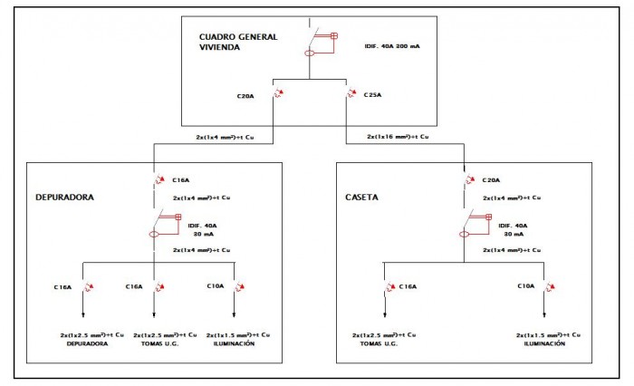

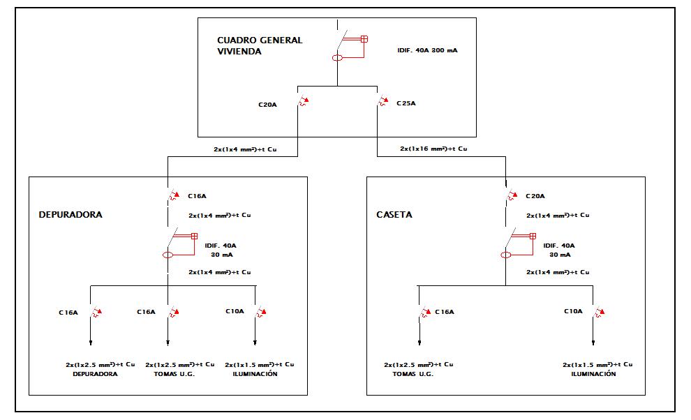

Hola Standarman, en base a lo que has ido contando y tienes, te voy a dejar dos esquemas de cómo haría yo la instalación.

El ID de 300 mA debe ser SELECTIVO, (selectividad amperimétrica y CRONOMÉTRICA) no sirve uno de los "baratos"...

Me parece buena propuesta la de Miguel.
En los cuadros secundarios no es necesario que el interruptor principal sea un magnetotérmico, puede ser un interruptor de corte, porque ya existe un magnetotérmico al principio de la línea. Como solo hay un diferencial en los cuadros secundarios podría utilizarse el diferencial como interruptor principal.
En caso de añadir un segundo diferencial en un cuadro secundario habría que añadir un interruptor de corte general.
El fusible con corte de neutro yo lo pondría en el primario y en el secundario dos fusibles.

Un ID no se puede utilizar como interruptor de corte general (a pesar que algunas OCA´s lo den por bueno)

Si y no.... El interruptor general estaría en el cuadro principal, pero perfectamente se puede utilizar el ID para dejar un cuadro sin tensión. De hecho un ID cuando se activa por una derivación, no activa el interruptor general, el ID mismo deja sin tensión todo lo que este aguas abajo. Pero si, un ID no está bien llamarlo (ni usarlo) como interruptor general, aunque a nivel doméstico sirve

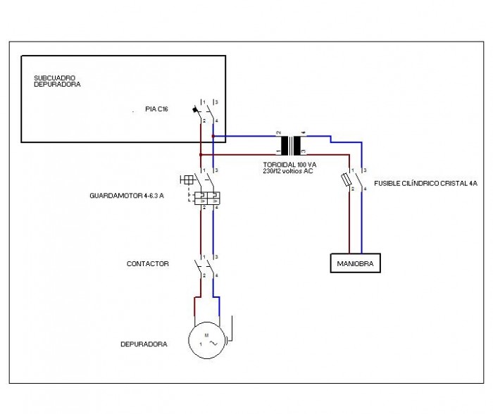

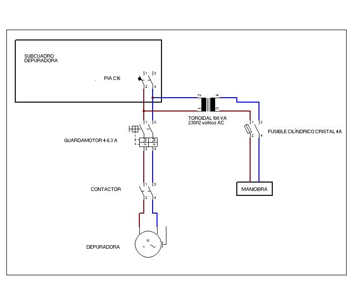

Buenas tardes, hay opiniones diversas pero estaría bien que indicaras calibres. Por otro lado, como lo he hecho, el circuito y el toroidal están protegidos ante sobrecarga, intensidades de arranque y cortocircuito.

Los estadillos que utilizan las OCA´s, para validar una instalación, no traen 3 hileras de casillas (como en las quinielas) . Solo traen SI / NO, o sea si cumple o no cumple. Todo sub cuadro tiene que tener su seccionamiento en cabecera.
No sirve que haya un IM, aguas arriba, para que cumpla ese función. No hará falta decir que esto es un tema de seguridad, pues en el supuesto que una persona quedara "pegada", en el circuito de ese cuadro, a ver dónde se corta.
Siguiendo con el supuesto: si ese sub cuadro está encabezado por un ID de 25 A, y el IM que lo "protege" aguas arriba es superior a ese valor, TAMPOCO SERVIRIA
Como colofón decir que el ID no sirve como IG (cosa que ignoran muchas OCA´s y la mayoría de los instaladores) ya que LA PALANCA DE ACCIONAMIENTO ES DE REARME Y NO DE CORTE. Es decir que la cadena cinemática de disparo del ID comienza a través del pulsador de prueba. Cualquier by pass de esta (por mediación de la maneta) hace que el número de maniobras (teóricas) disminuya exponencialmente

Además de todo esto que comentas y que todo técnico ha de saber, es que nuestro Rebt estipula que todo cuadro, subcuadro, ha de tener un interruptor de corte general y éste ha de ser un magnetotérmico.

Y no te las des de "listo", que lo de la maneta del ID no lo sabías (como tampoco sabes que hay ID "especiales" para "cabecera de grupo")
Eso sin contar que en el REBT hay un inciso para los cuadros secundarios INDUSTRIALES, los cuales llevan otra normativa
Este enlace igual te puede dar una pista
https://www.cadenzaelectric.com/interpa ... 146128.htm
Como ves MAGNETOTERMICO NO ES
