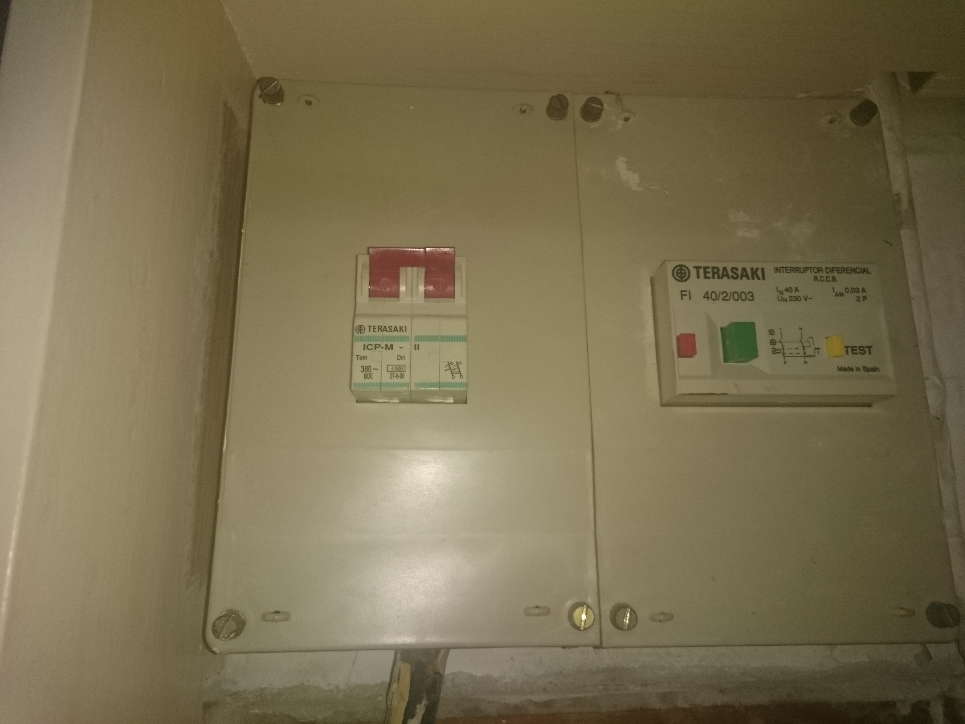

Buenas, hace un para de hora que no tengo luz, tengo una luz roja fija en el contador digital, por lo que he visto ha saltado el ICP, ahora el problema es que de la única forma que puedo restablecer la luz es manteniendo pulsado el boton verde del interruptor diferencial el que esta al lado del boton test, eso si, si suelto el botoncito verde vuelvo a quedarme sin luz, alguna solucion? Gracias desde ya.

¿El boton verde del diferencial que esta al lado del test? ¿quieres decir la "palanca"?
Cuando te salte del ICP interno del contador digital lo primero que debes hacer antes de restablecer el suministro es desconectar los electrodomesticos de mayor potencia para que no te vuelva a saltar, y luego desconectas el General durante 5 o 10 segundos y vuelves a rearmarlo y asi el ICP del contador digital deberia autorearmarse y volverias a tener suministro.

Por cierto me quedo con la intriga del boton verde al que haces referencia, ¿tienes un diferencial autorearmable?

Puede ser uno de los antiguos que para rearmalo tienes que pulsarlo y es un botón de color verde. Si da más datos o sube foto

Os he adjuntado una foto.

Entonces, el problema esta en que no consigues rearmar el diferencial por que cuando lo intentas este te salta, ¿verdad?. De ser asi, no va a ser cosa del ICP

He inentado lo que me habeis dicho, desconectar electrodomesticos bajar la general y esperar 10 segundos, la luz no vuelve. Del único modo que he conseguido que hubiera luz fue apretando el boton verde central, pero si lo suelto se va la luz de nuevo.

Claro, porque lo que se te he dicho ha sido en caso de que te hubiese saltado el ICP del contador digital pero por lo visto te esta saltando el diferencial y esto es debido a que tu instalacion presenta una derivación
Visto tu cuadro electrico (a no ser que solo se vea una parte de el) veo que careces de P.I.A's es decir que tienes un unico circuito por lo tanto localizar la averia va a ser complicado
Solamente te puedo decir si has conectado algun electrodomestico nuevo a la instalacion recientemente

Un microondas, pero al enchufarlo dejo de funcionar, y una cafetería qué funciona bien.
