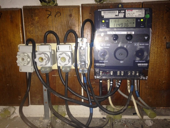

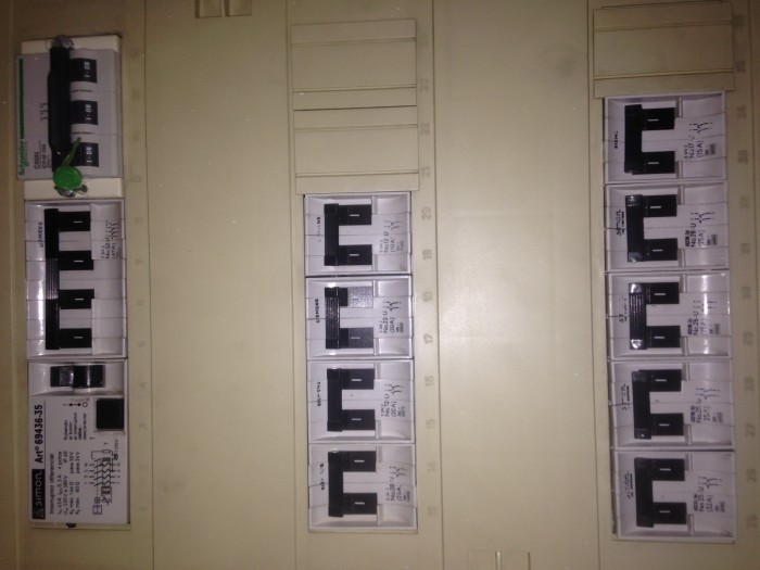

Hola, deseo realizar un cambio de instalación de trifásica a monofásica. He contactado con dos electricistas diferentes y me han dado opiniones muy contrarias. Por un lado uno me indica que llevaría cierto trabajo realizar el cambio y cierto desembolso económico, mientras que el otro me indica que apenas habría que realizar cambios y abonándole 150 euros me haría el cambio con boletín incluido. Lo que me ha indicado cada uno de ellos es tan diferente que no sé que hacer, por lo que me gustaría ver si alguien me podría ayudar indicándome que elementos creéis que he de modificar; derivación individual, IGA, diferencial... Adjunto fotos del cuadro:

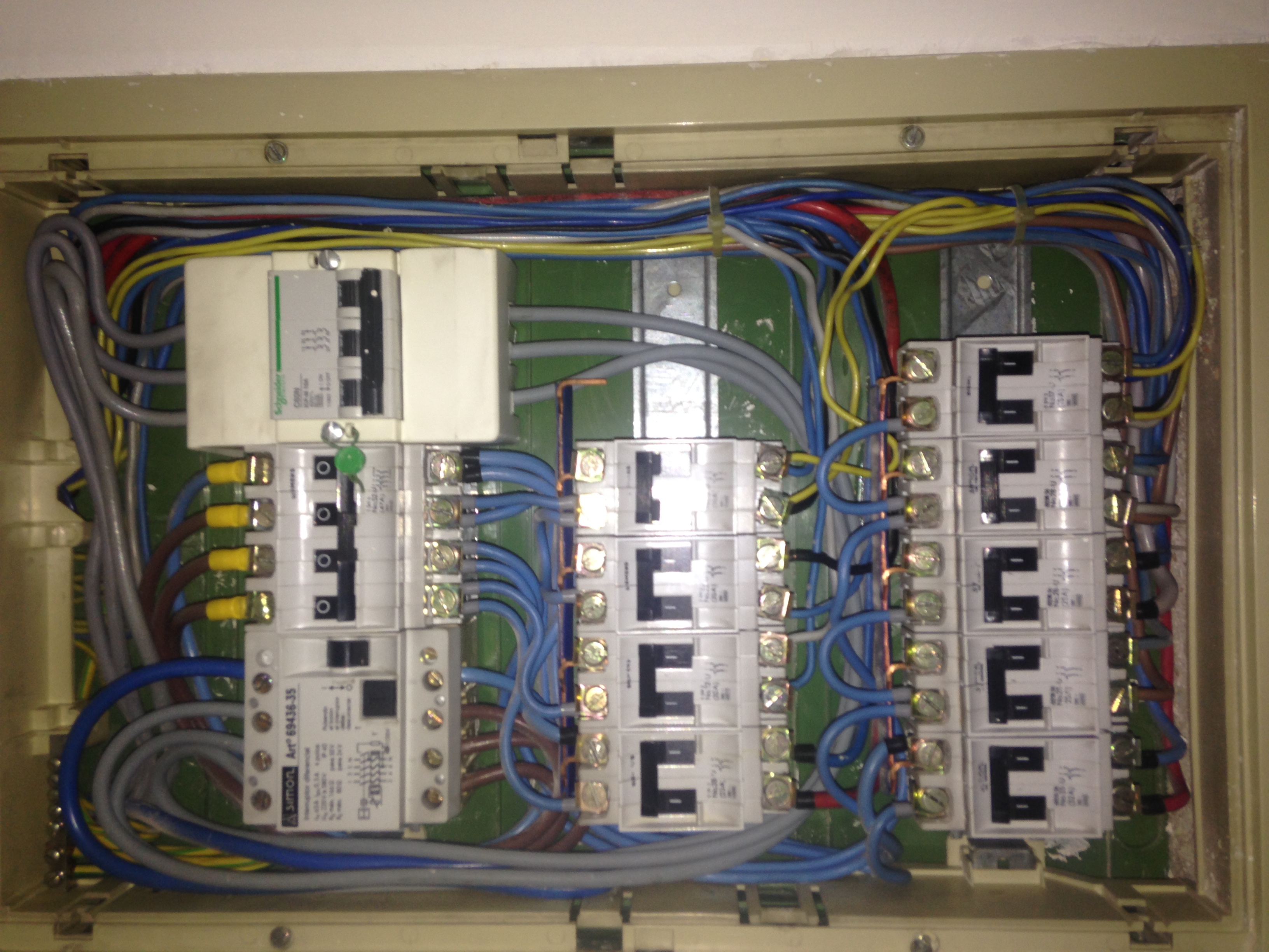

Este es el cuadro eléctrico internamente:

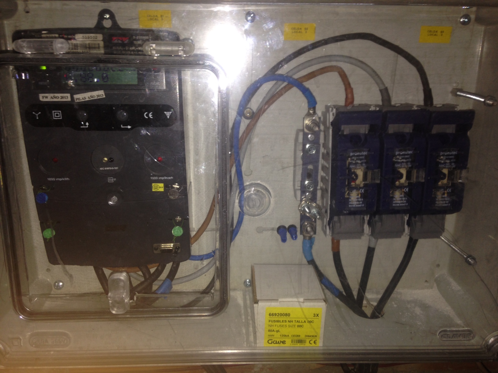

Y esto mi contador, el de color blanco de Iberdrola modelo SAGEMCOM - Trifásico CX2000-9 (I-BS) y el cuarto de contadores

Por lo que veo tienes aire acondicionado y calefacción, el grado de electrificación y por lo tanto INTERRUPTOR GENERAL DE LA INSTALACIÓN debería ser de 40Amperios.
La derivación individual habrá que sustituirla ( YO LO HAGO SIEMPRE EN ESTE TIPO DE CASOS ), El electricista que aproveche la misma no me fiaría...
La sección de la misma dependerá de la distancia que haya hasta el contador, al menos habrá que instalar una sección de 16mm2.
En el cuadro eléctrico habrá que instalar un interruptor general de 40A y dos diferenciales de 2x40A para hacer dos circuítos.
Habrá que hacer un boletín de cambio de tensión y abrir un expediente de cambio de tensión con la compañia eléctrica encargada de distribución.

Además de lo que han comentado, también habrá que montar un módulo para contador monofasico en normativa, ya que la centralización es de tableros de madera.

Gracias, no es que tenga aire acondicionado y calefacción por otro lado, lo que tengo son dos splits de aire, lo que pasa es que en el cuadro lo pone así, pero realmente son solo dos splits, uno en comedor y otro en una habitación ¿y qué pasaría si el electricista no cambiará la derivación individual y mantuviera la que tengo ahora mismo? Lo digo porque el electricista que vino a echarle un vistazo hace un tiempo me daba un presupuesto de unos 180 euros con el boletín, por lo que imagino que no iba a cambiarme la detivación individual, ¿creéis con las fotos que os he puesto que es necesario cambiar la derivación, porque con el presupuesto que me daba parece que la derivación no me la iba a cambiar?
