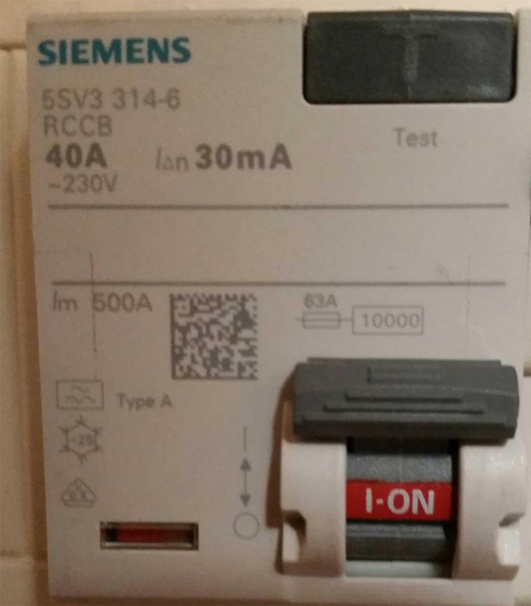

Buenas noches, hace una semana me cambiaron a un diferencial superinmunizado
la verdad que como fue muy rapido no sabia de que iba la cosa. Leyendo posteriormente sobre tipos etc....me queda la duda si el que me han puesto es superinmunizado o no (no veo ninguna SI por ningun sitiosi bien no se si es una marca oblicatoria aunque si es de clase A)
Os adjunto referencia SIEMMENS 5SV3 314-6 y foto
Gracias anticipadas y saludos

No es superinmunizado, es únicamente tipo A, lo siento.
http://www.vanegmond.nl/files_cms/bestand/169924.pdf

Muchas gracias por tan rapida respuesta
Y en siemmes x ejemplo cual es un modelo superinmunizado?
Llevan alguna etiqueta especial? (tipo SI) q me permita identificarlos a simple vista?
Gracias nuevamente

Creo que el modelo de Siemens que cumple las características de superinmunizado es el 5SV3314-3.
Sí, llevan la palabra "sí", los que conozco como superinmunizados.
A continuación te pongo uno que seguro es superinmunizado:
http://www.guillesql.com/Articulos/Salt ... R61240.jpg

Pues que yo sepa si que es superinmunizado.Y se puede ver en el símbolo a la izquierda de donde pone tipo A ,hay una mini senoide ,encima de otra senoide.
Si no fuera superinmunizado solo traería una senoide y no dos.

Pues va a ser que no :mrgreen:

Pues estaba equivocado :oops:
