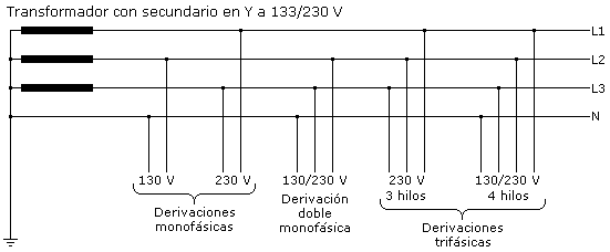

Que utilizas 2 fases de la red trifásica.
kyleXY
Mensajes: 514
Re: Destello foco led 20w exterior
30 Nov 2016, 23:13
En esa imagen, la segunda derivación que se indica es monofasica, no sería bifásica en realidad?
01 Dic 2016, 01:12
2 fases sin neutro yo lo entiendo como monofasico, por que las cargas enchufadas solo reciben una tensión "sumada" de las dos. Yo lo llamo monofasico compuesto, el circuito funciona igual que si fuese fase-neutro (y además es la alimentación que dispongo en casa), pero mucha gente lo llama bifasico para diferenciarlo de la monofasica FN.
2 fases con neutro si pienso que puede llamarse bifasico por que pueden haber cargas conectadas a 2 tensiones desfasadas entre si.
