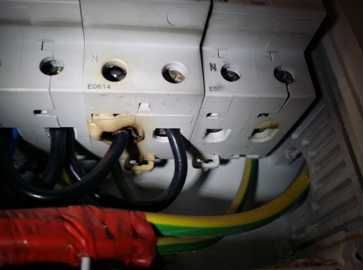

Buenos días, resulta que vivo en un piso de alquiler desde este verano, (edificio nuevo de 2007 o 2009) el otro día me di cuenta de que el IGA de mi cuadro no hacia nada, aunque lo bajaras seguía habiendo luz en mi casa, así que abrí el cuadro y me encontré el IGA quemado sin conectar, y el diferencial conectado pero quemado, adjunto una foto de ello (a la derecha el IGA y a la izquierda el diferencial). ¿Cómo ha podido pasar esto? ¿Se ha quemado por una sobretensión o un mal apriete y el que vino dijo pues el diferencial sigue funcionando así que me salto el IGA y solucionado? Tengo pensado llamar al casero para hablar con el y lo solucione, ya que no creo que me deje cambiarlo a mi. ¿Puede decirme algo por haber abierto el cuadro? ¿Qué opináis de todo esto?
Gracias y un saludo!

No te puede decir nada por haber abierto el cuadro electrico ya que unicamente ha sido para visualizarlo y no para hacer ningun tipo de manipulacion en el. Asi que yo que tu se lo enseñaba a tu casero y que este llame a un electricista y ponga todo a punto que esta peligroso

Buenas en edificios nuevos me ha pasado mucho. Es por culpa de un mal apriete seguro . Todos los edificios del boom inmobiliario se hacían a destajo contrataban a gente poco cualificada que te sabia hacer un piso en una mañana y no tenían ni idea solo eran monos de repetición. Lo dicho a destajo tanto por vivienda igual a trabajos a toda pastilla cuadros y bornas mal apretadas etc. Fue una locura aquella época. Yo he visto bungalows de 2 millones de € , y te puede dar algo la chapuza no sólo a nivel electrico sino todo.
No te cortes que el casero lo tiene que solucionar pero ya. Un saludo y perdonar la chapa

Esto suele ocurrir por falta de apriete.
También puede pasar si el cable es muy delgado en relación a la carga se caliente mucho y ese calor a la larga 'afloja' los bornes, debido a tanta dilatación y contracción.
O por excesivo apriete :o
Re: Diferencial quemado
08 Dic 2016, 22:36
Pues sí, a pesar de lo que se piensa la mayoría de las conexiones flojas son por un sobre apriete: Se lleva
el tornillo al limite de su máximo par, y nada mas que calienta la conexión, por el paso de la corriente, aumenta
el volumen con lo cual hace saltar el paso del tornillo. Eso hace que la conexión queda completamente floja. Cuando
vamos a comprobar vemos que le falta, como mínimo, un par de vueltas de apriete, y ahí es cuando deducimos
que "no estaba bien apretado" cosa que no era cierta. Por eso el utilizar destornilladores no acordes con el tamaño
del tornillo está fuera de lugar: lo suyo es un destornillador dinamométrico, que para eso se inventaron...
