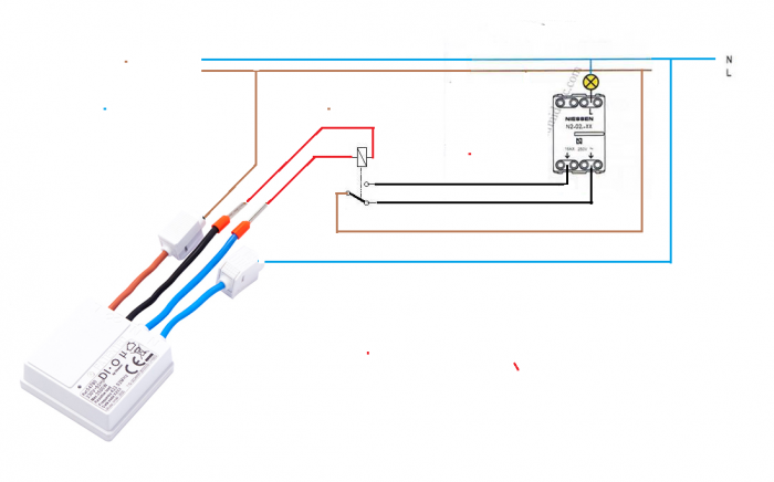

Lo segundo es: en una instalación de jardín con dos focos y un interruptor sencillo, puedo instalar Módulo empotrable DI-O 54790 + mando y seguir usando el interruptor? Para usar el mando y tb el interruptor habrà momentos que alimente desde el interruptor y otros que alimente desde el mando. Se que no estará conmutado pero, siendo la alimentación del mismo circuito no tendra problema? La idea es usar el mando desde una ventana y el interruptor desde abajo.
