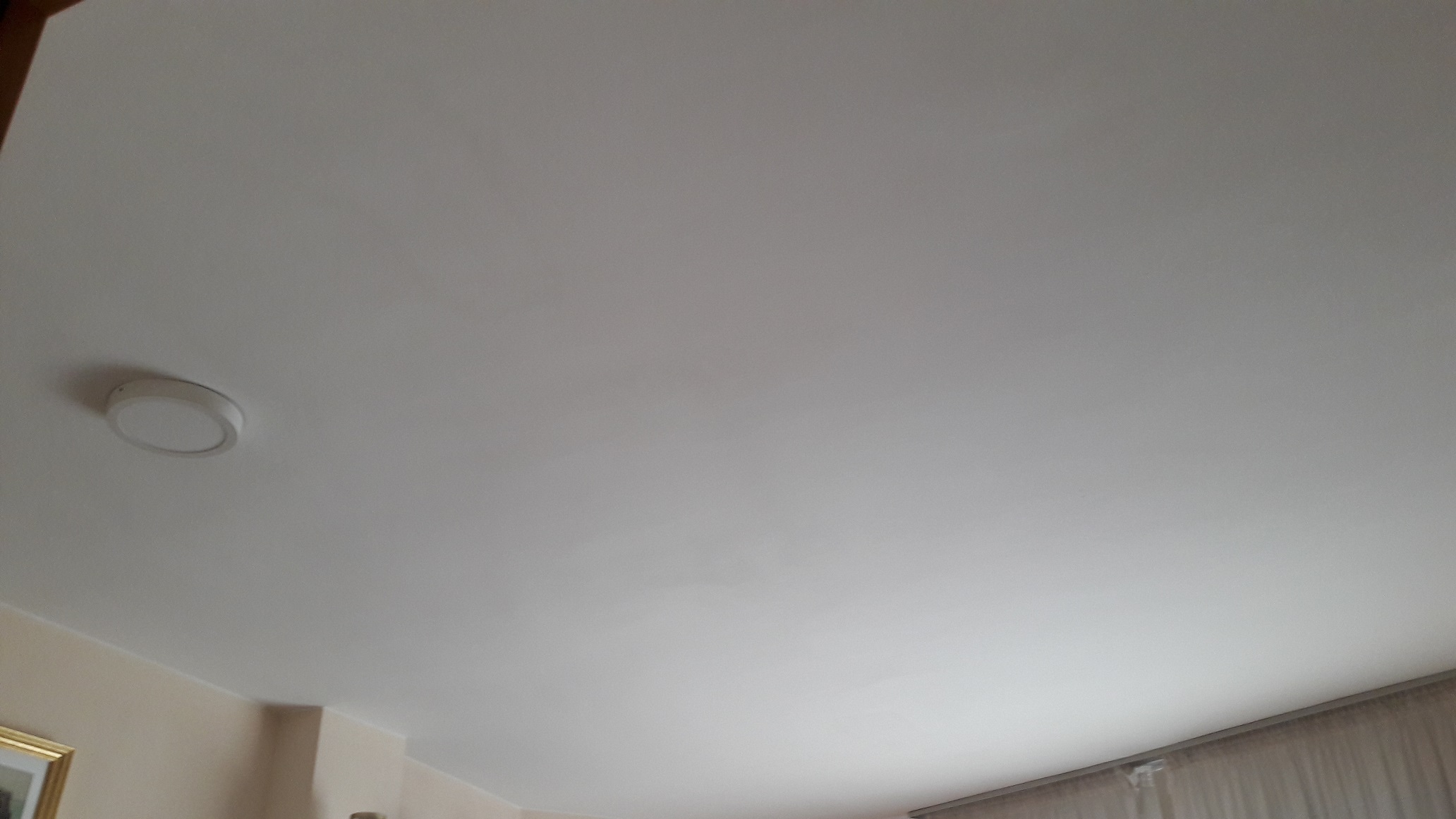

En mi salón de unos 20 metros cuadrados cuando se contruyo pusieron un unico punto de luz debajo de donde ellos suponian iria la mesa.
Ahora lo único que tengo es un único punto descentrado en el salon.
Puse hace unos años un aplique led de 18w pero es del todo insuficiente, por mas que busco por la red veo que la iluminacion led a partir de 24 le cuesta superarse.
Yo estoy buscando algo que de 3000-4000 lm y que no se me vaya de precio pero esta dificil porque no las encuentro.
Por amazon hay multitud de luminarias y me pierdo, al estar descentrado el punto de luz tal vez necesaria algo que proyectara la luz en varias direcciones, tambien he visto cosas muy chulas que se pueden regular y incluso cambiar de color.
Vista de mi enorme techo con un unico punto de luz

Tienes 2 opciones: la primera sería pasar otro (s) punto de luz, partiendo de ese, por el hueco de la
bovedilla (siempre que coincida longitudinalmente). Es mas fácil de lo que crees. Y la segunda opción sería
colocar un carril electrificado, con proyectores; p.e.
http://iluminacionledsgrupokey.com/28-f ... ion-carril

Los plafones suelen iluminar en un ángulo no demasiado abierto.
En tu caso, yo instalaría una lámpara colgante con una bombilla led potente, que hará más luz en varias direcciones, o haría una instalación con más plafones.
También es interesante la idea que te comentan de poner dos encendidas, así dispones de dos tipos de luz, una fuerte para comer o hacer vida, y una más suave para ver la TV o relajarse.

gracias mirare lo que dices. No hay bobedilla hay hormigon (ni idea de como pasaron el tubo cuando hicieron la obra) que para hacer un simple agujero para poner un taco de 6 me las veo y me las deseo...
lo del rail me ha gustado

Esas casas tienen como mínimo 30 años, eso era lo que había, en el otro lado del salón se pensaba que tenía que haber una lámpara de pie o mesa.
Con un punto de luz no se consigue una buena iluminación por muchos lumen que pongas, no vas a encontrar de 3 o 4000 mil lúmenes en un plafón.
Para conseguir una buena iluminación no sirve ese plafón, por que como dice bombilla esos plafones tienen un ángulo de 120 º y se queda como el foco de una linterna - para que lo entiendas-.
La solución más barata es picar el techo y poner dos puntos, otra opción es hacer un falso techo de escayola para pasar los cables.
El tipo de plafón deben de ser prismático para que ilumine los ángulos, y se consiga una iluminación envolvente, te aconsejo tonos cálidos. Para eso también tienes que poner otro interruptor, y eso es todo.
