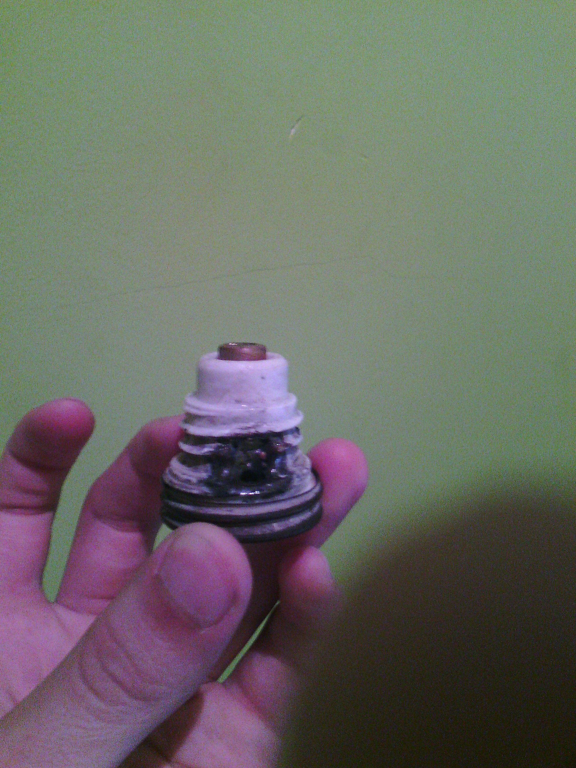

Buenas chicos. El caso es que el fusible que tengo en casa se ha freido y al ir a tiendas me dicen que ya no tienen este modelo o parecidos.
De todos modos imagino que hay una solución a mi problema.
El fusible del que se trata es de la marca Simon de 15A 250V. (Adjunto un par de fotos)
Mi pregunta es. Donde puedo comprar este mismo fusible o en su defecto uno que haga la misma función?
Gracias!

No son de tipo botella?

Es de una sola pieza. No se mucho de estas cosas a decir verdad. Espero que mi respuesta sea adecuada a tu pregunta.
Gracias!

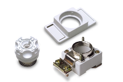

Re: Como encontrar Fusible?
07 Mar 2017, 13:02
Hola:
Eso es un "tapón fusible" y donde enrosca es la base. Ese elemento de dejó de fabricar hace años, por lo que es difícil
de conseguir. Lo que procede es el cambio de la base fusible completa. Una sugerencia podría ser una base NEOZED
como la de la foto adjunta, aunque para evitarse engorros lo mejor sería prescindir de los fusibles y colocar automáticos
