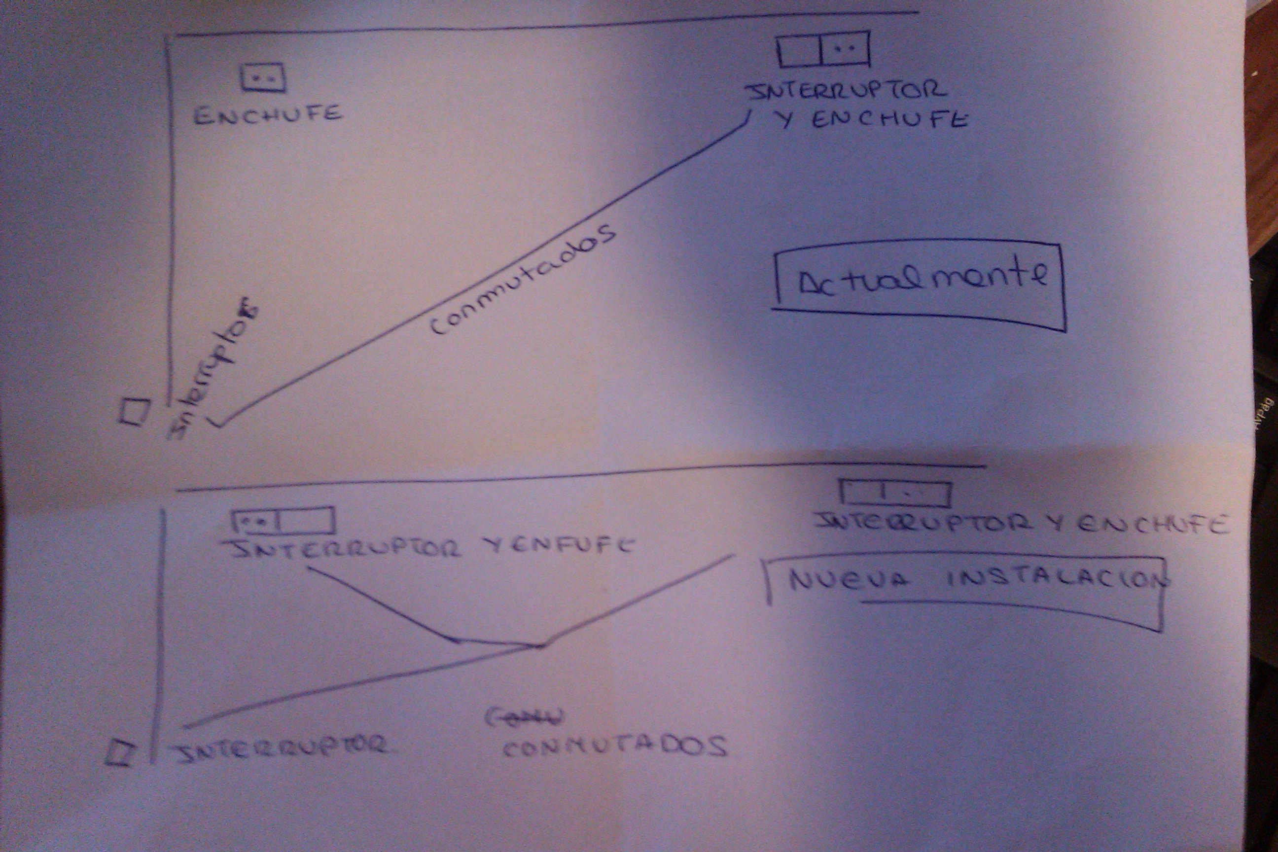

Hola soy nuevo en el foro y me estoy volviendo loco intentando hacer una instalación antes de que me traigan el mueble de la habitación.
Os comento:
en la zona donde va a ir el cabecero tengo en un lado un interruptor y un echufe y en el otro lado sólo un enchufe , conmutada esta luz con un interruptor a la entrada de la habitación.
Luego cunado me traigan el cabecero que tiene su propia luz , quiero sacar en ambos lado dos enchufes y dos interruptores conmutados con el de la entrada ¿¿cómo lo hago?? creo que me lio en el cruzamiento , porque se enciende la luz pero no se apaga
Adjunto va un croquis que he hecho a mano , (se me ha pasado poner el cable auxiliar para la luz del cabecero)y una foto del cabecero.
Mil gracias
croquis habitacion

No me aclaro, a ver si me explico, al cabecero llega un enchufe contres cables : 2 grises y uno negro (este último es el que tiene corriente)y de ahí tengo que sacar otro enchufe para poner dos en el cabecero conmutados con otro que hay en la entrada, que cables y de que color tengo que hacer el circuito. Gracias

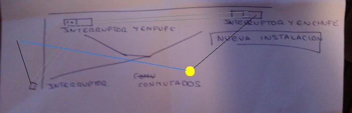

Mensajes: 808
Re: INSTALACIÓN CONMUTADA EN HABITACIÓN
17 Mar 2011, 16:20
El negro que tienes es el común, que representado en el esquema anterior corresponde al cable negro del primer punto rojo. Los cables grises los tienes que llevar hasta el conmutador de cruzamiento y a su vez hasta el segundo conmutador simple (con otros dos hilos). Por último sales de este conmutador simple hasta la bombilla. El neutro lo tienes que llevar directo hasta la misma.
Es más o menos como te muestro en el dibujo.
Conmutada.
