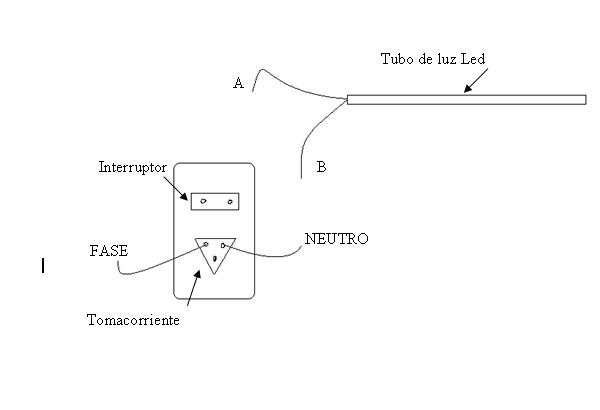

Necesito agregar Interruptor
14 May 2017, 23:03
Alguien me puede indicar cómo conectar los cables de un tubo Led a un interruptor agregado a un tomacorriente? Adjunto diagrama., Quiero hacerlo para evitar el enchufe que me ocupa el tomacorriente, es un tubo colocado bajo alacena.

Re: Necesito agregar Interruptor
14 May 2017, 23:34
Hola, el neutro debe ir directo al tubo, la fase, se conecta a un polo del interruptor y el otro polo va al tubo.
Si la instalación cuenta con alumbrado y tomas de corriente con circuitos o lineas separados, lo ideal seria conectar el tubo al circuito de alumbrado en vez deva un enchufe.
No mencionas de que colores son los cables A y B del tubo led.
15 May 2017, 00:35
Bombilla, gracias por contestarme, los cables A y B son del mismo color. No puedo conectar el tubo al circuito porque no tengo ninguna caja cerca y abría que romper, encontré que esto era lo más viable y ésas indicaciones que me das son las que yo creía que tenía que hacer pero no estaba 100% seguro y no quería hacer lío.
