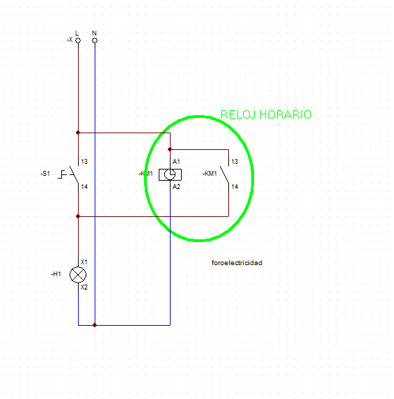

Hola necesito temporizador una bombilla con un temporizador din, la bombilla tiene un interruptor que no quisiera anular por si alguna vez quiero  encenderla antes de Tiempo.
Es posible? Como deberia hacer la conexion

Los relojes horarios tienen alimentación de fase y neutro directos y ademas tienen 2 o 4 contactos.
Pues bien lo que tendrías que hacer es lo siguiente; al instalar el reloj le metes la alimentacion del automatico C10 y coges el cables de fase y lo conectas también a uno de los contactos del reloj (si es un reloj unipolar) solo tendra dos. Y ya en el otro sacas un cable que vaya o bien a la salida del interruptor o a la bombilla, es lo mismo.

Aquí te dejo el esquema que acabo de hacer. Un saludo
