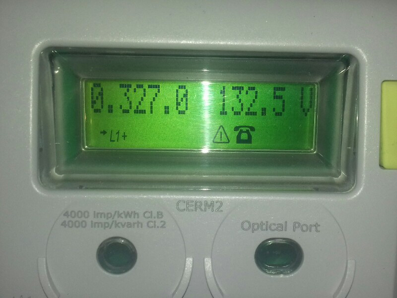

26 May 2017, 15:30
Hola, si la casa tiene 130V tiene monofasica, a no ser que haya otro tipo de suministro de 3 o 4 hilos.
Entonces, debes tener en cuenta que la alimentación es de fase y neutro, no 2 fases.
Es normal medir tensión en los bornes de un interruptor, ya que te retorna a través de la propia lámpara. Ademas un voltimetro lleva una impedancia muy alta.
El voltaje de 125V ya no existe, hoy en dia con el aumento de 220V a 230V deberían llegar unos 130V, como se puede ver en la foto.
