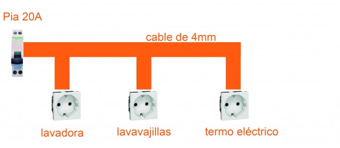

Buenos días. En primer lugar comentar que tengo escasos conocimientos en la materia por eso he recurrido al foro.
Tengo pendiente la reforma de una casa. Quiero  poner nueva la instalación eléctrica, pero me vienen algunas dudas.
En primer lugar y lo básico lo tengo medianamente claro.
C1. iluminación, 10A
C2. enchufes 16A
C3. cocina y baños 16A (2,5 mm)
C4. vitro y horno 25A (6mm)
C5. lavavajillas lavadora termo 20A (4mm)
La primera duda.
C5. En ese circuito tenemos un térmico de 20A y cable de sección 4mm. Las tomas de cada uno de los electrodomésticos serán de 16A, por lo q tndré 3 tomas de 16A. según la normativa, cada toma debería llevar fusible o protector de 16A.
pregunta. El cable de 4mm, ¿debe recorrer toda la instalación? ¿debe llegar cable de 4mm a cada toma de 16A? Si pongo cable de 4mm en todo el circuito y los 3 electrodomésticos funcionan al mismo tiempo, sin tener las tomas de 16 fusibles ni otro tipo de protección ¿se queman?

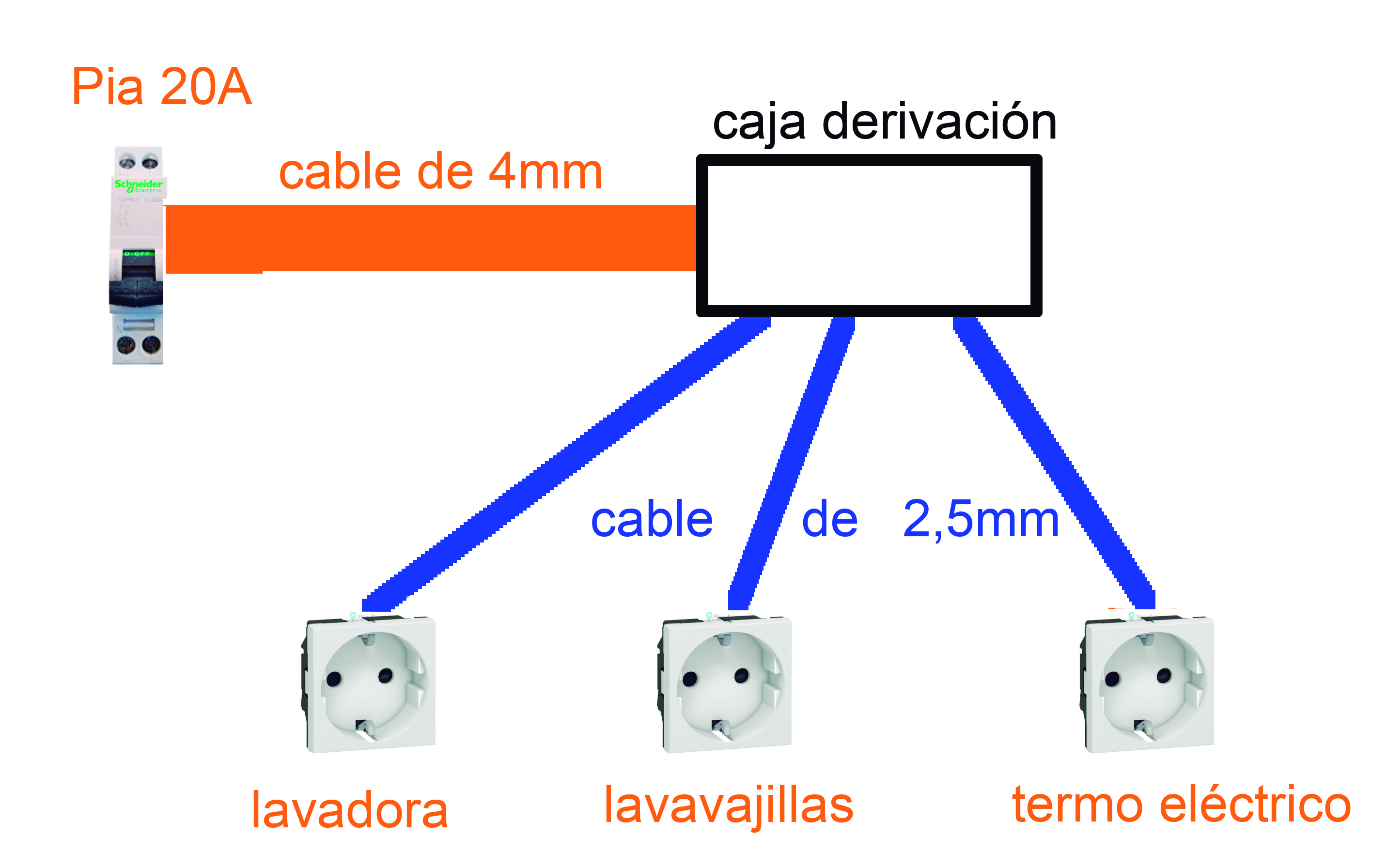

Otra opción que habia pensado ya que las tomas son de 16A es, llegar a caja de derivación con linea de 4mm y salir con 3 lineas de 2,5mm una parra cada toma de 16A.
igualmente la única protección del circuito sería el térmico de 20A instalado en la caja de distribución. En este caso, y suponiendo los 3 electrodomésticos a la vez, ¿se quemaría cable de 2,5 y toma de 16A?

en tu caso  lo que se suele hacer es poner tres pias de 16  uno  para cada aparato  con cable de 2,5mm

Gracias por la respuesta. Esa solución no es posible por falta d espacio en la caja. Igualmente quiero saber como usar un pía de 20A y basea de 16A. Ya q si todo pasa por sustituir los pias d 20A por pías d 16 y circuitos independientes para cada electrodoméstico, sobredimesionamos el cuadro con múltiples pías d 16 y ntonces ¿por q y para q existen los pías d 20A??
Imagina q quiero poner 4 split d aire acondicionado, q pongo un cto d con pía d 25 y 4 bases d 16A?? O tb 4 ctos cada uno con pía d 16A??? 4ctos con pía d 16A para split, 3ctos con pía d 16A para lavadora lavavajillas y termo.... Solo eso son 7 ctos y todos d 16A quizás es lo mas limpio pero si queremos unificar como se hace (sin usar bases protegidas con fusibles ni térmicos)

Hacer una instalación completa es un trabajo de bastante envergadura, y mas si tienes conocimientos escasos.
Para el circuito de lavadora, lavavajillas y termo se suelen instalar los tres independientes como dice Camelot.

Es mejor circuitos separados, también con las máquinas de aire.
En un circuito unificado de 20A o más con bases de 16A, siempre se debe instalar un fusible en cada derivación. Si pones los enchufes directamente, estos no estarán protegidos contra sobrecorrientes y si se supera su carga se quemaran.

Hoy en día puedes tener un split enchufado a una de esas bases, pero eso no quita que el día de mañana se pueda colocar en ese enchufe una regleta y enchufar dos splits (o lo que sea): se trata de proteger las tomas de corriente y su cableado de manera independiente a lo que mañana se pueda conectar en ellas. De igual manera, aunque el cableado al split pueda ir directo desde una caja de derivación con cable de 2,5, nada te garantiza que ese cable quede protegido con una protección de 20 A ante circunstancias como un "gripaje" del compresor, un sobreconsumo del mismo por múltiples causas, o incluso un cortocircuito de alta impedancia. Ante este tipo de siniestros, los peritos de las compañías de seguros va a ser de lo primero que van a mirar.

hola otra cosa que puedes hacer es encontrar bases de 16a con fusible que estén protegidas con el  fusible
yo  e estado  mirando  y no  e visto  esas bases de enchufe
si  lo  encuentras con ponerlas es suficiente con el  pia de 20a

Me parece que te estás haciendo un lío...
primero: es trabajo para personal cualificado...
Segundo: elimina las tomas de corriente para esos aparatos que dices y conecta directamente,
eso si, hay que respetar siempre las secciones y los amperajes,... de nada vale que metas linea de 4mm2 a una toma de corriente de 16A...
Tienes que tener en cuenta el numero de circuitos para las protecciones diferenciales...
