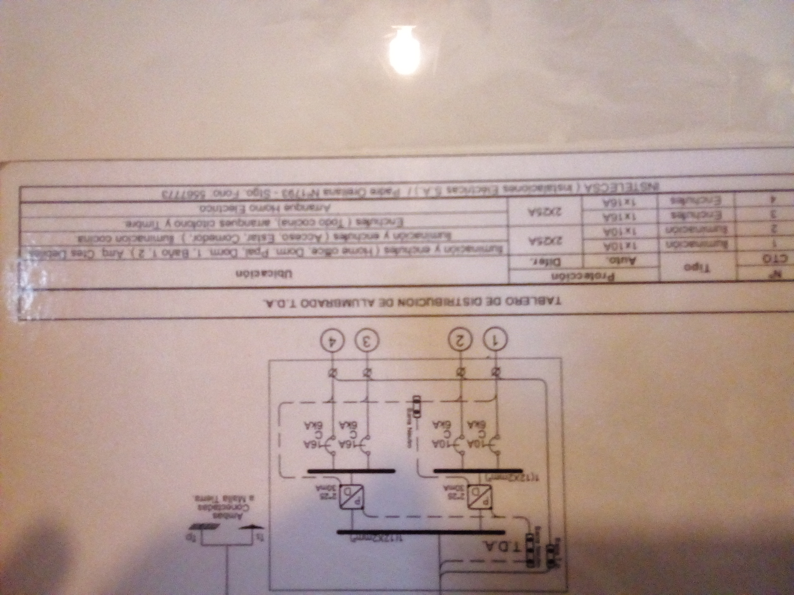

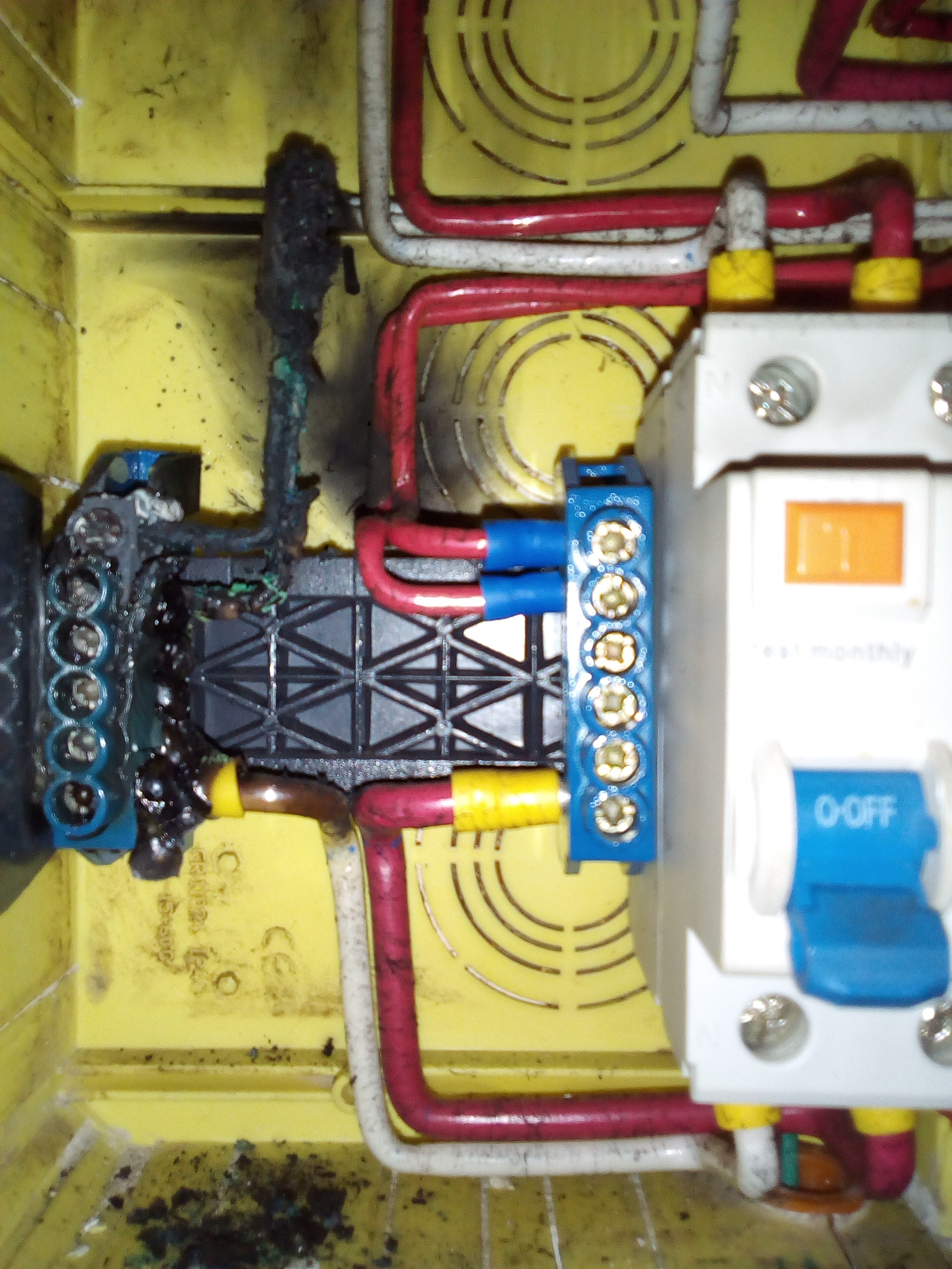

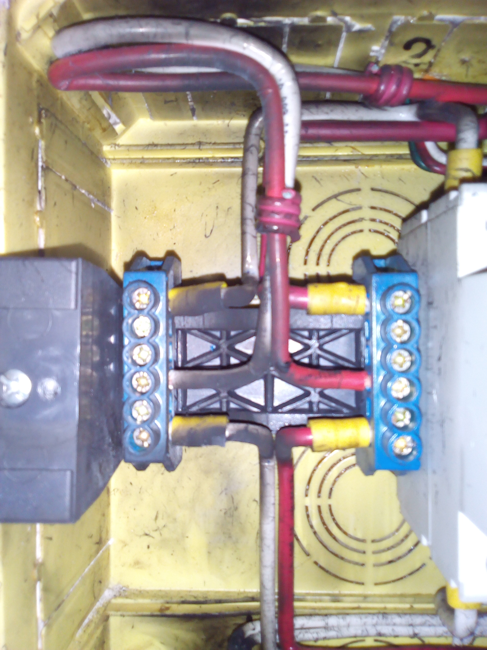

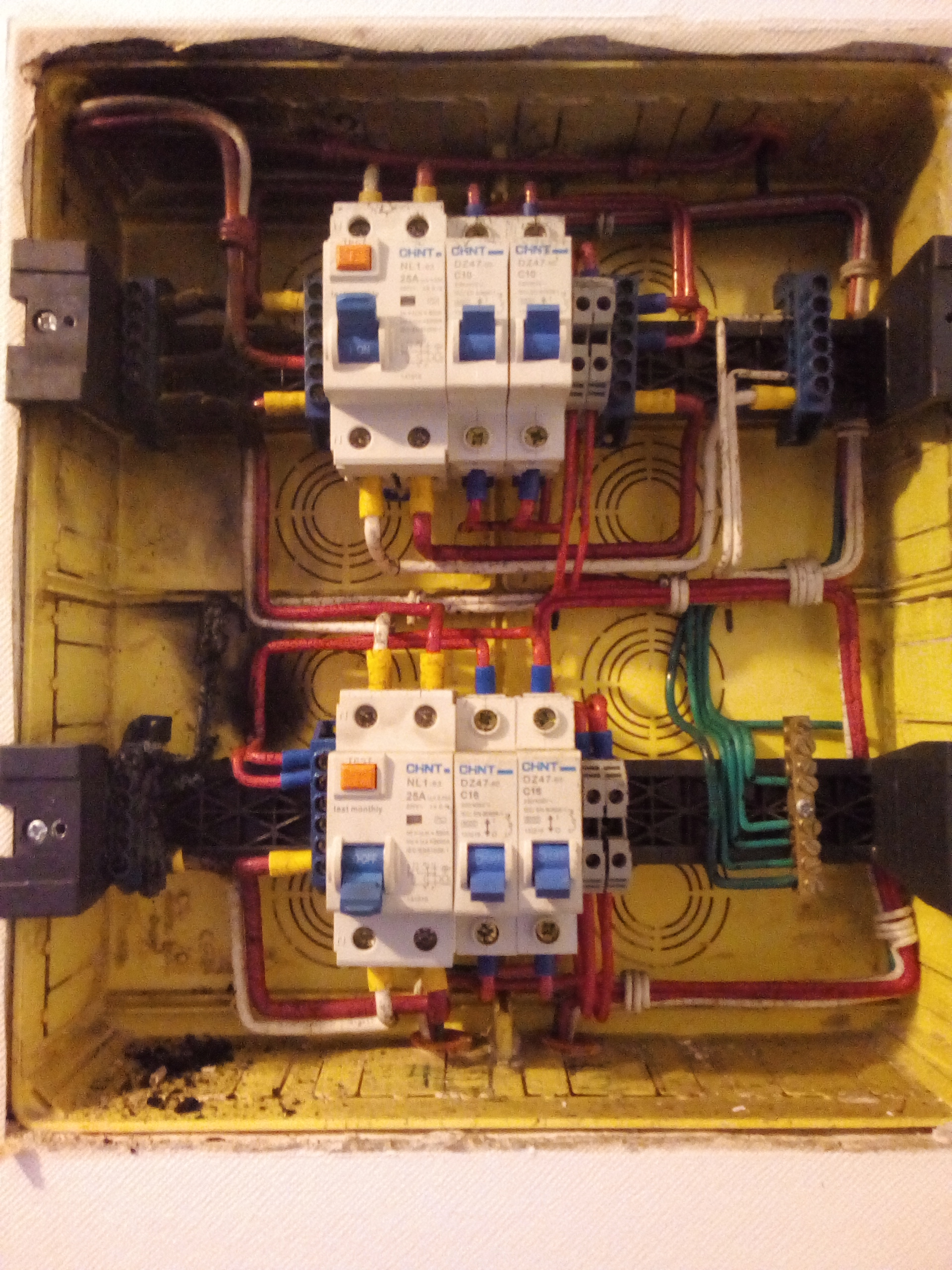

Hola a todos! Me tocó ir a revisar el tablero en un departamento y me encontré con las regletas de conexión y cables quemados, como se muestra en la fotos.
¿Alguien podría deducir cual habrá sido la falla? Revise todos los enchufes del departamento y están todos OK. En la cocina ellos utilizan: microondas, hervidor, refrigerador, y cocina encimera. En la entrada conectan una lavadora. Salvo lo anterior, todo el resto son solo iluminación, y algún televisor y laptop. El horno eléctrico tiene su propio circuito (el número 4) y funciona perfectamente.
¿que habrá pasado?
De antemano, muchísimas gracias a todos!!
