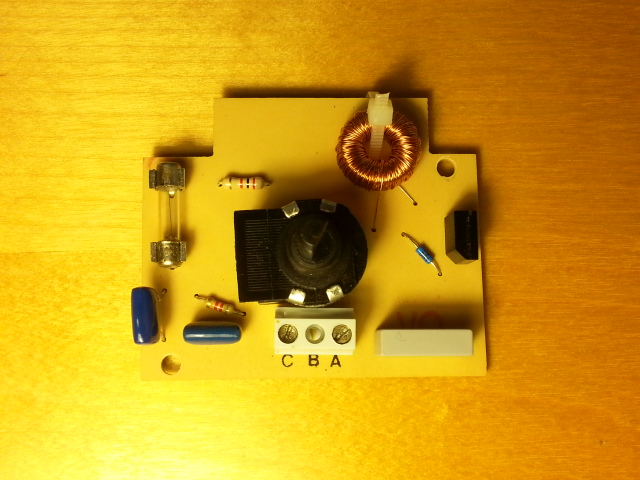

Hola a todos,
¿alguien sabe como se conecta este regulador? Los que he conectado siempre tenían 2 fases tanto en la entrada a 220V como en la salida. Pero en este no entiendo donde hay que conectar.
Gracias!

Para no buscar mucho, es mejor que digas la marca del regulador. Pero esto es así.

gracias, pero no sé de que marca es. Sólo tengo la información que hay en la etiqueta, ya he buscado pero no he conseguido encontrar ese número de artículo. Me pregunto que deben significar las letras C B A en los bornes...

Has probado con las puntas del polimetro en continuidad para ver si el interruptor abre cierra y regula?

El B no es ningún borne.
Tienes que conectar la fase en el C, y la vuelta a la lámpara en el A.

Probado, funciona!
