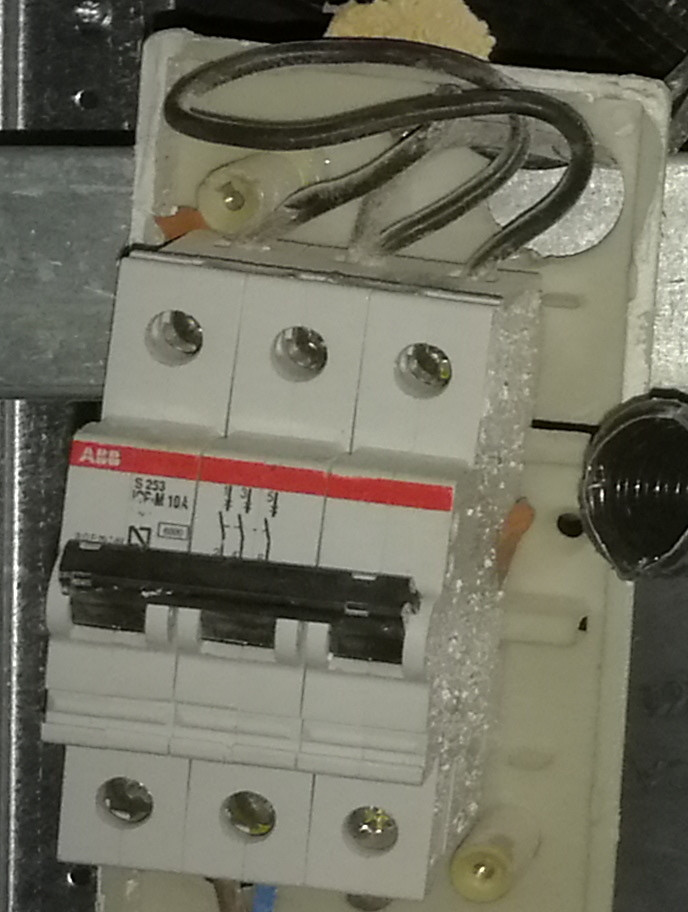

Os escribo para ver si podemos resolver una duda.
Estamos haciendo una reforma de una casa y la electricidad forma parte de ella.
Se trata de un edificio de los años 70 en el que ya se encuentran instalados contadores digitales.

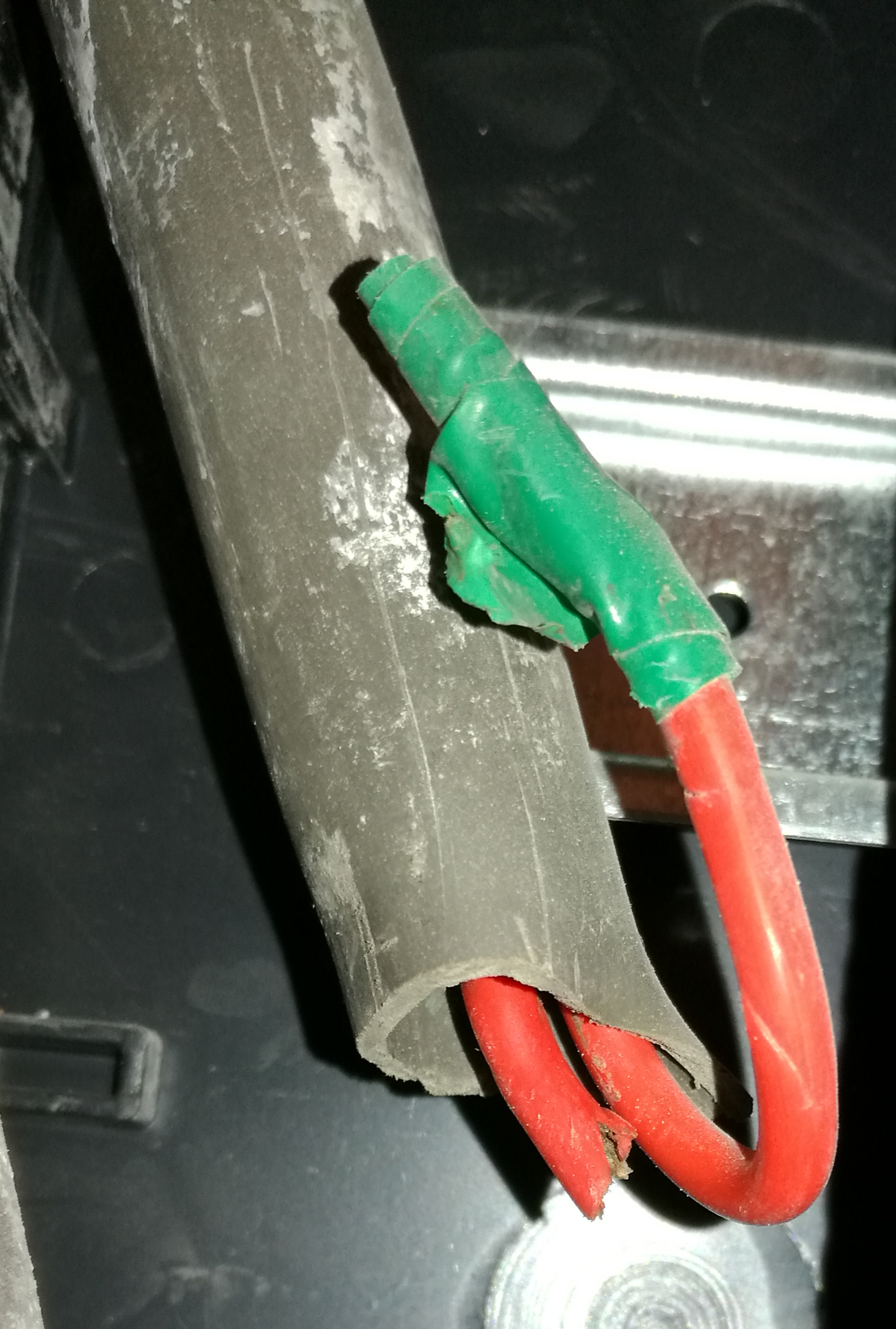

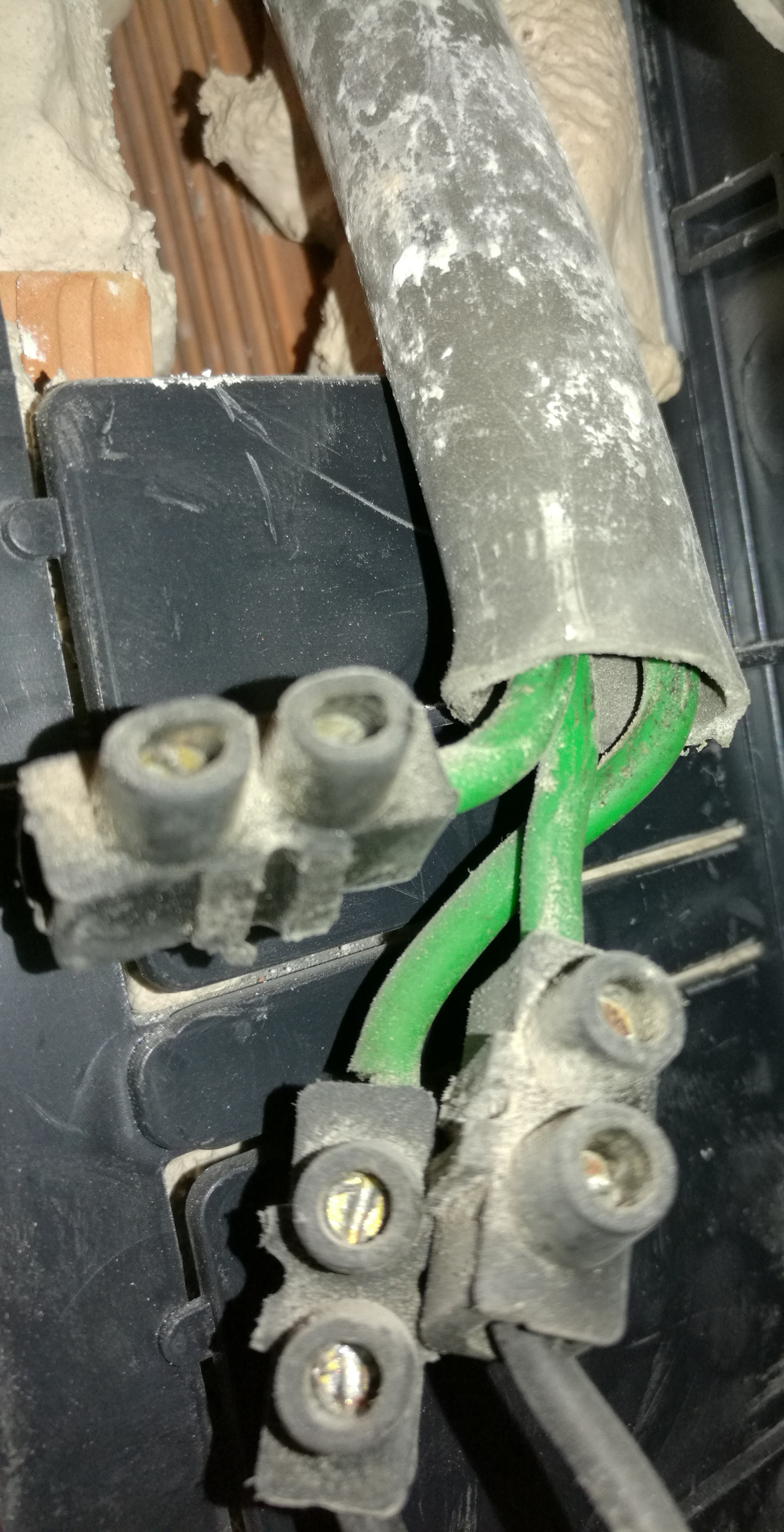

A mi cuadro llegan dos tubos rígidos con cables rígidos antiguos.
Un tubo con tres cables verdes y otro tubo con dos cables rojos.
Abajo en los contadores hay tres fusibles que supongo que corresponderán a los tres cables verdes.
He realizado las siguientes mediciones con un multímetro:
Verde "1" con Verde "2" --> 241.7V
Verde "1" con Verde "3" --> 241V
Verde "2" con Verde "3" --> 241.7V
Verde "1", "2", y "3" solo con un cable del multímetro --> 13V
Verde "1" con Rojo "1" --> 20V
Verde "1" con Rojo "2" --> 20V
Verde "2" con Rojo "1" --> 127.3V
Verde "2" con Rojo "2" --> 139V
Verde "3" con Rojo "1" --> 127V
Verde "3" con Rojo "2" --> 139V

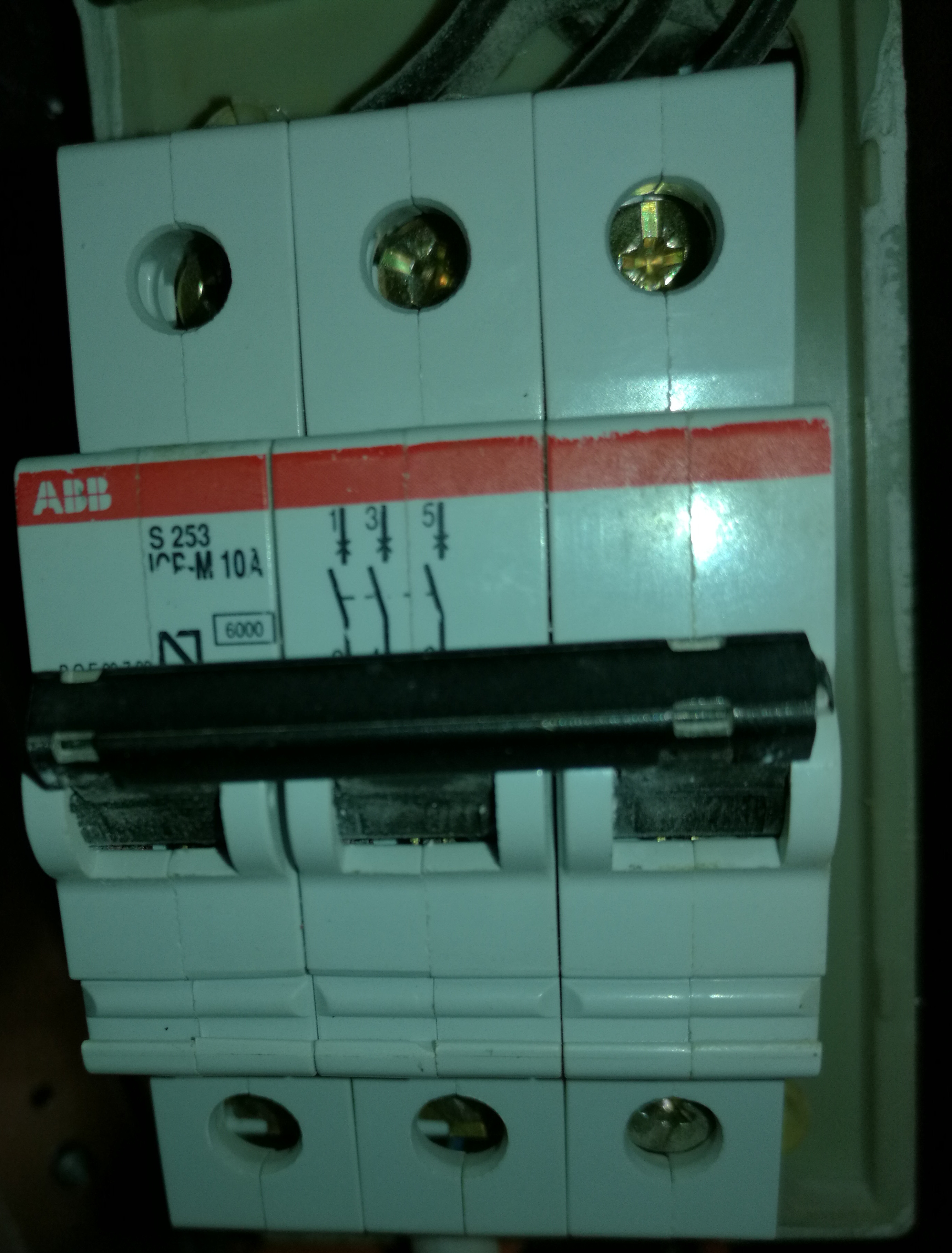

Parece que hay una mezcla entre la antigua instalación a 127V y la moderna, por lo que he leído por internet parece que tengo una instalación trifásica aunque al icp que está actualmente puesto solo se conectan dos de las fases (cables verdes) y se hace como un doblamiento de una de las lineas en una de las entradas del icp (ver fotos).
Mi pregunta es si en la nueva instalación tengo que seguir usando los mismos dos cables de fase, en ese caso ¿no tendría neutro en la instalación?
Otra cuestión sería la toma de tierra, si abajo en los contadores hubiera toma de tierra habilitada ¿podría usar algunos de los cables restantes para poder llevarla arriba la piso?
Saludos y gracias.

Hola ; tienes 3.8 kilowatios contratados, 10 amperios , con lo cual no podras conectar muchos electrodomesticos , por ejemplo una cocina electria , estufas o termo electrico
Mi recomendacion es que te pongas en contacto conun buen profesional , Hay que pasar unos cables nuevos de la derivacion al contador
Contratar en monofasico y hacer los circuitos regamentarios , por supuesto un certificado "boletin "
Piensa que ahora con los nuevos contadores de telegestión se controla la potencia desde el contador y esto te puede dejar sin suministro en cuanto sobrepases tu potencia
Aumentar la potencia en trifasico tiene dos inconvnientes , es casi seguro que tambien necesites adecuar la instalacion y certificado
y la portencia a contratar seria muy superior y si no rienes receptores trifasicos es casi inposible compessar bien las fase para un consumo homogeneo

Comentar también que de los 3 cables verdes solo dos son los que están conectados al icp.
Re: Consulta antigua instalación eléctrica
26 Dic 2018, 21:57

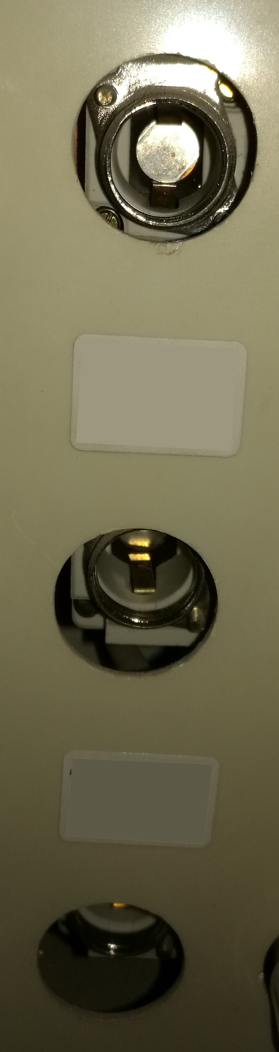

No has comentado si tienes contador trifásico o monofásico (o foto ocultando número de serie y código de barras), y es lo que va a determinar el tipo de línea.
Y que potencia contratada tienes?
Pero una cosa te digo, si reformas la instalación interior lo lógico es también reformar la derivación individual, así como cambiar el tablero de madera del contador, si lo hay, por un módulo actual.
Esos cables seguramente son excesivamente delgados, además de no utilizar colores en regla.
Aunque 10A serían 3,8...3,9kW (Si tenemos en cuenta 230V), si utilizas 2 hilos sólo puedes llegar a 2,3kW.
La toma de tierra deberías montarla, aunque no haya toma de tierra en el edificio. Si este no lleva toma de tierra, también deberás montar la puesta a tierra.
A tu casa llega una distribución de 230V trifasica. Esos cables rojos serían del antiguo reloj de la tarifa nocturna. Tu casa esta conectada a dos fases para tener 230 V. Solo tienes 2,3 kW.
