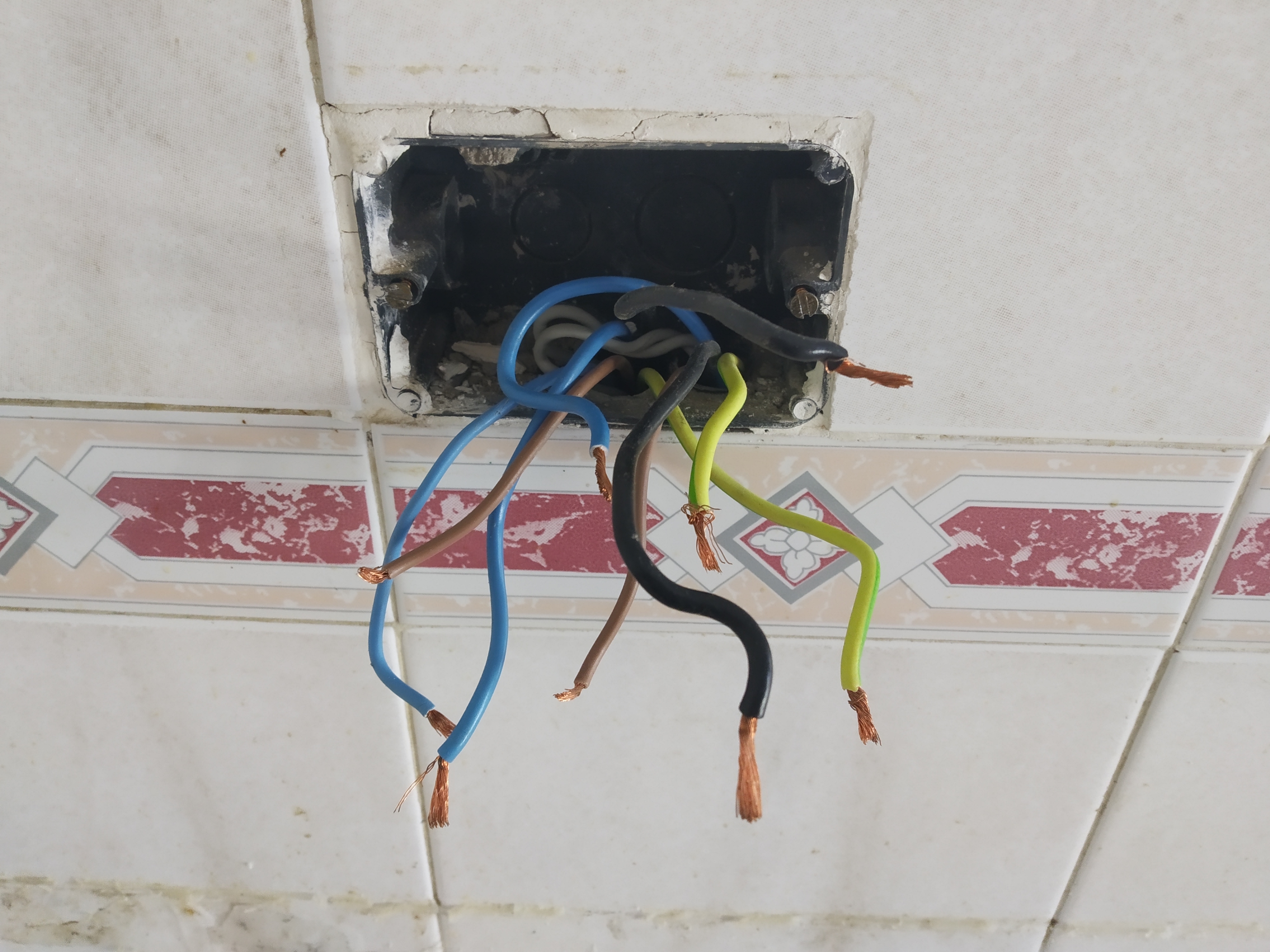

Buenos días , alguien me podría decir qué tipo de enchufe es este . Está en la cocina de mi nueva casa y me lo encontré así desmontado.
Gracias de antemano . Un saludo

No hay enchufe, solo cables sueltos.

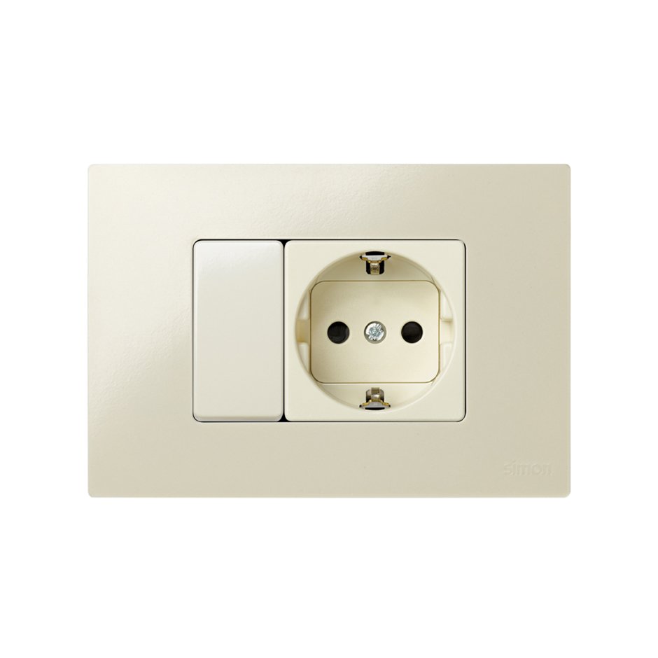

Es una caja tipo " americana " de 3 elmentos , no muy habitual pero mas popular en algunos paises de Europa
Puedes acoplarle una toma de Ticino  Magic o living , Tambien los Italianos de Gewis tienen placas y tomas
Mas cerca Simon en la serie 27 tiene tomas que se adaptan a esa caja

Si coincido, e[font=-apple-system, Helvetica Neue, Helvetica, sans-serif]s una caja de estilo americano de 3 elementos. Es raro ver este tipo aquí. [/font]
