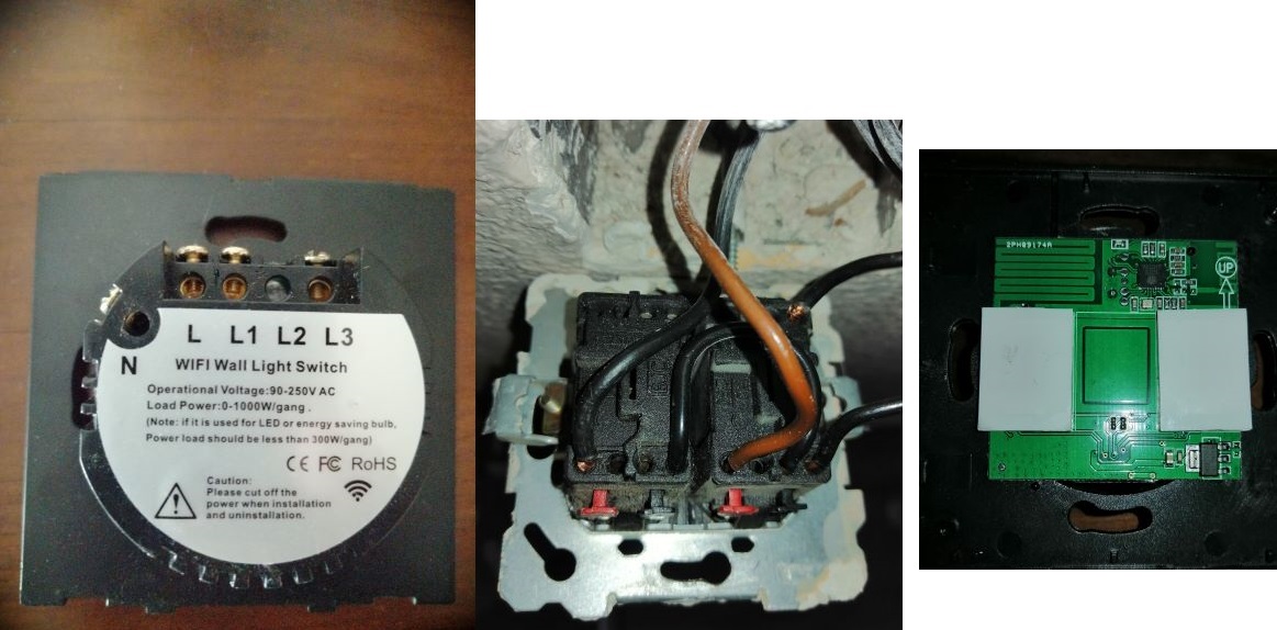

Buenos días,
Perdonar de la simpleza de la pregunta, pero no tengo ni idiea del conexionado.
he comprado un interrupor wifi doble que no se como instalar, pongo unas fotos del antiguo interruptor y del interruptor wifi. Hay un hilo parecido en el foro pero no he encontrado respuesta.
El problema con el conexionado en que veo un puente entre los dos pulsadores y no se como conectar eso al interruptor wifi, vamos no se como se conecta ningún cable.
Me gustaría que me explicaran el porque de las conexiones del interruptor antiguo y como hacer la conexión  en el interruptor wifi ya que pongo la duda para aprender.

No lo veo bien. El de la derecha parece un conmutador.....
En cualquier caso el puente es el común, fase y va en el L1 los otros son la lámpara enlace los otros contactos
Si es conmutador llevará 3 hilos y este no te funcionara bien
En algunos casos en estos interruptorres hay que poner alimentación y.pasar un cableas (neutro)

Hola Iman, el de la derecha es el mismo que el de la izquierda pero por la cara opuesta (interruptor wifi).
No he entendido lo del puente, si un extremo del cable va al L1 el otro extremo a donde va?

Hola : Me referia al grupo de interruptores que quieres cambiar , de los dos interruptores el de la derecha parece que lleve tres hilos ...
si es asi y se enciende de varios sitios no te servira esa salida
L : es linea  Tienes que soltar el cable negro que hace un puente en los dos interruptores , lo sueltas y va n el L
L1 y L3 son salidas , el cable marrón en L1 por ejemplo y el otro negro en el L3 , Si quieres que el orden sea otro cambias el L1por el L3
Estaria bien que te fijases en el esquema que suele venir con el inteerrptor Wifi , en muchos casos hay que alimentarlo con tensión y
entonces faltaria un cable , el int Wifi lleva marcado el N pero no veo el tornillo de conexion

 Como te dice iman, sin el neutro no te fucionará
