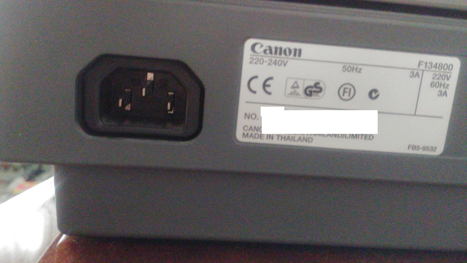

Hola.
Busco un cable para una fotocopiadora manual de muchos años que tiene el mismo conector que el de una torre. He visto unos cuantos en Media Markt y chinos pero los amperios no coinciden y al no entender prácticamente nada de electricidad no termino de decidirme.
Para tener destreza en esta materia y tener cierta autonomía quería saber si conocéis alguna guía online o libro para acabar haciéndote con todo lo que supone la electricidad básica domestica.
Gracias de antemano ;)

Es un cable normal para impresoras o dispositivos similares, para nada algo raro de conseguir.

El amperio tiene que coincidir o vale cualquiera??
Si conoces una guía seria ideal básica sobre electricidad sería perfecto
Re: Busco cable de fuente de alimentación y guia basica
12 Mar 2019, 18:02
Tiene que ser igual o mayor.

He encontrado cables de 10A. No sé dónde está el límite
12 Mar 2019, 19:01
Si la foto corresponde con tu máquina está consume 3 amperios, por lo que a partir de 3 amperios estaría bien. O sea ese de 10 va perfecto (son valores y cables universales).

Viendo que con mas amperios cargas la batería del móvil mas rápido pero si te pasas fríes la batería/placa base. No se si pasar de 3A a 10A mínimo me voy a quedar sin fotocopiadora :?
13 Mar 2019, 16:01
???? estamos hablando de un cable! 10 amperios es lo que soporta el cable, si tu impresora pide 3 amperios, solo 3 amperios pasaran por el cable.
se entiende?

Ahora te entiendo ya que no tengo ninguna base de electricidad.
Gracias !!
13 Mar 2019, 23:47
Si la máquina necesita una corriente de 3A, solo va a consumir esos 3A. Por el cable solo pasarán esos 3A.
10A es lo que soporta el cable.
Si fuera al revés, una máquina de 10A por un cable de 3A, se quema el cable.
En un circuito eléctrico lo que llega 'de fuera' es el voltaje. La corriente depende de las cargas conectadas, son estas las que consumen corriente.
El transformador al que se conecta tu casa puede dar cientos o más de 1000A si es muy grande.
Los enchufes de la pared son de 16A, y en una vivienda normalmente hay entre 10 y 30A disponibles.
Esto es importante por que también se aplica a alargadores, enchufes múltiples o ladrones.
