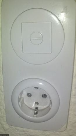

Y como se añade un fusible a la caja del enchufe????
Suponiendo que cogiera la segunda opcion y sacara una toma de 4mm para aire acondicinado y otra toma de 4mm para lavadora/secadora y dejara un enchufe de 16a para cada toma y magnetotermico de 20 A, ¿se quemaria el enchufe????, o solo se quemaria si alguna de las tomas llegara a consumir mas de 16A?
No se si me he explicado bien, pero suponiendo que ninguno de estos aparatos superara los 16A, ¿habria peligro de que se quemara el enchufe?

Re: Duda sección de cable
11 Ago 2019, 19:44
En efecto, si no superas los 16A el enchufe no tendrá problemas.
Pero si algún día a alguien se le ocurre poner un enchufe múltiple y empezar a enchufar cosas, ahí vendrá el problema.
La solución es la que te he indicado de dotar a la toma de corriente de un fusible de protección.
11 Ago 2019, 20:07
Pues por mucho que he buscado por internet no he encontrado una caja con fusible, es mas, lo unico que he encontrado es como quitarlas.
Al aire le pensaba poner un enchufe de pared justo al lado del split o meterlo directamente con una regleta de coneccion en la caja de derivacion que esta tambien justo al lado del split.
La lavadora y secadora van a un enchufe doble pero por precaucion no pondre ambos a la vez.
