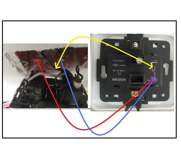

Se me ha roto el interruptor viejo que tengo en uno de los cuartos y quiero cambiarlo por otro nuevo sin fusible. Al abrir el interruptor me he encontrado varios cables que no se donde tengo que enchufarlos al nuevo interruptor. Os pongo fotos, interruptor viejo:
https://drive.google.com/file/d/1qg7qg9 ... OWeIe/view
https://drive.google.com/file/d/11aKgDB ... XC5bJ/view
Se ve un cable negro, que entiendo que es el de corriente. Dos cables marrones que van a fusible, uno creo de la lampara porque vienen de arriba, y otro creo que del enchufe que hay abajo(vienen de abajo).El resto de cables creo que no sirven para el nuevo interruptor ya que estan internamente entre el fusible y el interruptor
Y este el que quiero poner:
https://drive.google.com/file/d/1yRAzTA ... CPEKV/view
Primero, vale el interruptor que tengo nuevo? Y si vale, donde tendria que poner cada cable? Si se necesita alguna foto mas decirme que pongo.

Buenas tardes, sube fotos donde se vea cláramente el interruptor viejo y como le llegan los conductores a sus bornas y fotos del nuevo también que se vean las bornas de alimentación. En principio el nuevo te vale pero necesitamos fotos claras porque las que has enviado no se aprecia muy bien.

Hola de nuevo, prueba a hacer este esquema que te indico a continuación.

GRACIAS por la ayuda Miguel. Lo acabo de poner asi y funciona perfectamente.
