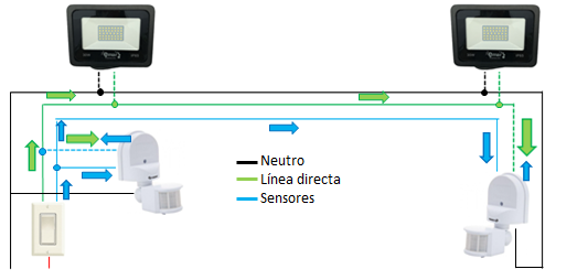

Saludos. tengo pensado colocar en el patio trasero unos reflectores, pero quisiera que se activaran con sensor de movimiento o que pueda yo activarlos usando un interruptor de dos vías, adjunto diagrama de lo que tengo pensado hacer.
Tengo las siguientes dudas al respecto:
*Si el diagrama esta correcto para lo que quiero hacer.
*Al usar la función de encendido por la vía directa (línea verde) esta retornará en sentido contrario al que el sensor funciona, ¿esto dañara el sensor?
Agradezco de antemano sus respuestas.

No se ve la imsgen. ve a editor completo y adjuntala desde ahí

Gracias, no había visto la opción de adjuntar, esta algo tenue el apartado, pense que era como en otros foros que he estado que solo permite incrustar imágenes desde otro servidor, ayer que la subí si se veía en el tema.
Quedo pendiente de sus comentarios.

Si no me equivoco ese sensor precisa neutro y fase, pon la imagen del cableado del sensor según fabricante

Es correcto, se me paso poner en el diagrama el otro cable, pongo el diagrama rectificado, gracias.
La idea principal es tener dos reflectores que enciendan en serie al activarse uno o los dos sensores de movimiento, es decir que independientemente cada uno pueda activar los dos reflectores. Además de tener la opción de encenderlos manualmente, y al estar en a posición neutra que estén apagados, para lo cual más precisamente requeriré un interruptor de 3 posiciones.
Aquí la principal duda es si afecta al sensor, ya que como se ve en el nuevo diagrama la vía en verde es la de encendido directo, pero cuando el interruptor cambia a la posición de los sensores, vía azul, esa misma línea verde hace de puente parala salida de energía de los sensores cuando detecta movimiento.
Po lo tanto las líneas punteadas en azul cuando el interruptor este en la posición esté en la posición directa estarán recibiendo entrada de energía, es decir por el diagrama de mi sensor de movimiento esa es la salida, así que la duda es: ¿la línea de salida del sensor esta recibiendo energía se descompone o deteriora?
Dejo la marca y modelo del sensor de movimiento pero es muy genérico del mercado. https://www.truper.com/sensor-de-movimi ... lteck.html
Espero haber sido un poco más claro en mis intenciones, quedo pendiente de cualquier comentario.

Yo no veo ningún problema

Yo lo veo bien, pero con distintos nombres, sensores, sería la fase, que aparte de la alimentacion de los detectores, es la fase del interrumtor y línea directa, el vuelta de lamparas, de los detectores y el interruptor.

Saludos, gracias por sus respuestas, lo montaré y comentaré los resultados.
