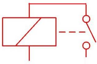

Me parece que jodido lo tienes: eso es mas común de lo que piensas. Técnicamente se llaman micro cortes o huecos de tensión (indaga por ello en internet). Como haber hay aparatos para registrarlos (obviamente con un registrador al uso no se localiza, al durar fracciones de segundo). Si durase mas tiempo se podría "pillar" con un mini relé auto enclavado (si dispones de uno podrías hacer la prueba-así descartas que sea de la instalación-)

Si tienes medios haz la prueba con el micro relé auto enclavado: solo necesitas el relé y un par de cables: alimentas por un borne del contacto y por una entrada de la bobina, como en la figura. Luego empujas el electroimán para que se quede pegado: si hay cortes se des excita la bobina

Pero con eso detectare que hay cortes.Esl ya lo sé yo, xq todo parpadea.. es más, lo detecto con el voltímetro en el enchufe. Veo la caída de tensión y que inmediatamente se recupera.

Con eso dictaminas si los microcortes son antes o después del cuadro (tienes que tener TODOS los automáticos bajados). Ahora bien si en realidad es esa la causa, como te dije JODIDO LO TIENES. No sé si ya indagaste algo por internet, que habla bastante de ello. Incluso yo fui a un cursillo sobre "calidad de la energía eléctrica" y según nos expusieron allí hasta es difícil de solucionar por la compañía suministradora (eso sí, ellos tienen que comprobar que el fallo no está en alguna conexión de la red de distribución)
