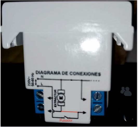

La idea es, cuando salgo de ducharme,
1)presiono un pulsador, 2)se enciende el extractor de aire, y a los 5 minutos 3)se apaga automáticamente.. Para esto tengo 4 elementos:
Fuente de energía(220 V) Neutro y fase .
Temporizador 4 cables(bocas) donde conectar.
Pulsador 2 cables(bocas) donde conectar.
Extractor 2 cables ..

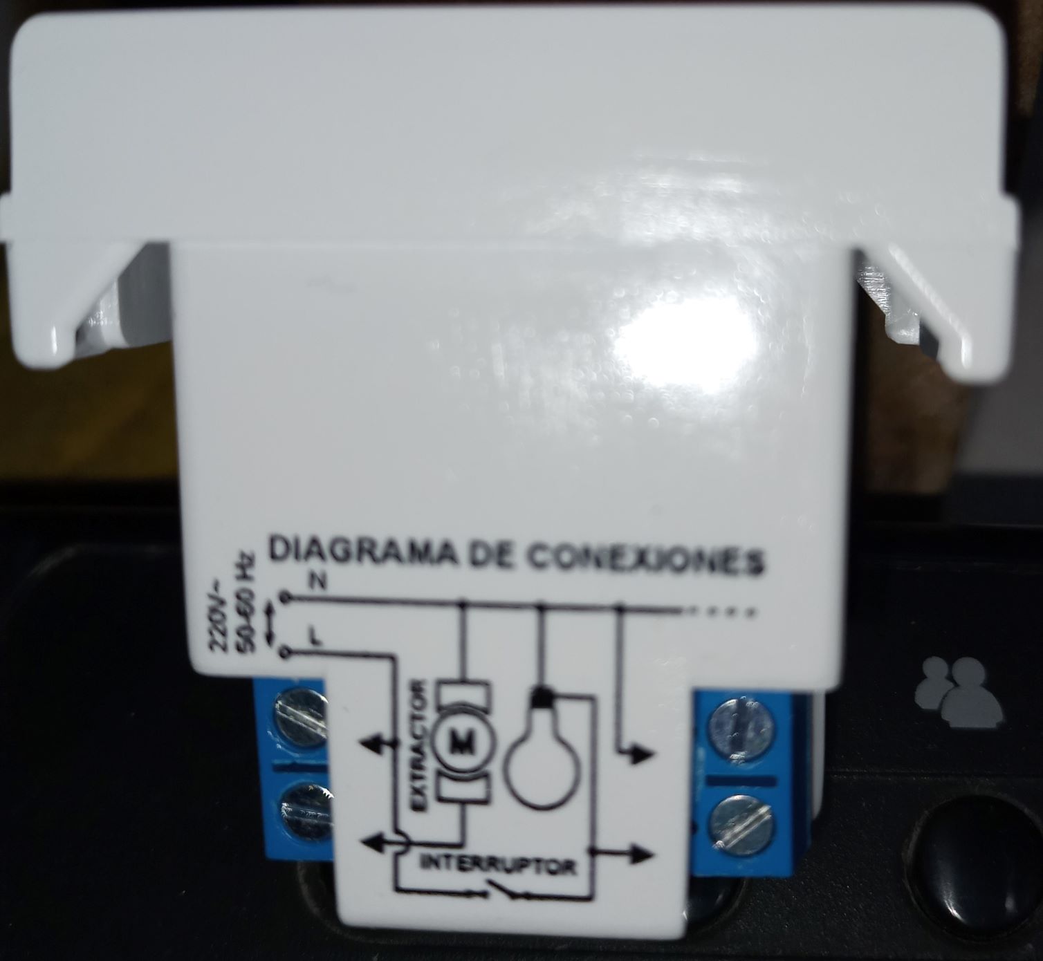

Pego una foto del temporizador,
el esquema en el modulo del temporizador, es para encender el mismo junto con la luz.
pretendo manejarlo, aparte de la luz, con un pulzador.
download/file.php?mode=view&id=6542
¿Cómo debo conectar estos 4 elementos?
Re: Conectar temporizador + pulsador + extractor de aire
27 May 2022, 09:42
Yo probaría así

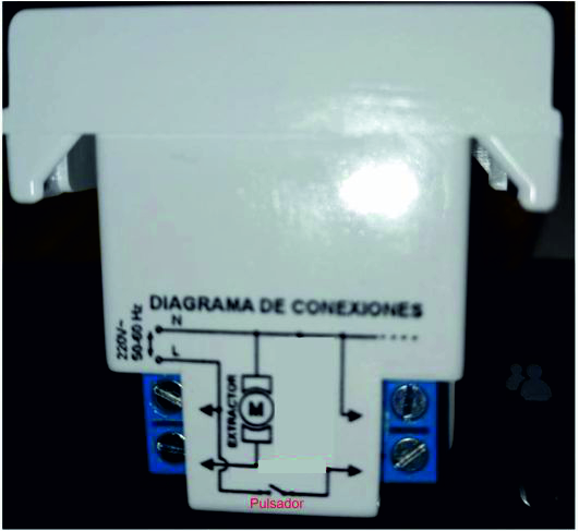

27 May 2022, 09:49
o así (primero probaría esta)
28 May 2022, 16:58
Nestornq escribió:
Gracias Elektro.. pruebo y te comento ..
Buen dia Elektro,, (para mi son las 11:00 hs de la mañana de BS.AS,,, no se donde estas vos)
Te comento, probe con la opcion primera que sugeriste, y sucede que es como que estuviera
conectado directo,, o sea enchufo y enciende el extractor sin accionar el pulsador.
Estoy mirando la segunda opcion,, ( para no confundir ,, los bornes de la izquierda son 1 y 2,, 1-arriba,, 2-abajo,,
los bornes de la derecha son 3 y 4,, 3-arriba, 4 el de abajo)
Borne 1, conexto fase
Borne 2, extractor y pulsador
Borne 3, Neutro.
Borne 4, extractor y pulsador.
Es asi .. gracias .. agradesco tu paciensa ..
28 May 2022, 17:25
En los bornes no distingo números, para hacerla fácil pongamos como bornes izquierda (1 el de arriba, 2 el de abajo), bornes derecha (3 el de arriba 4 el de abajo)
Yo probaría:
1 fase + pulsador
2 alimentación extractor
3 neutro
4 vuelta pulsador
Cable libre del extractor directo al neutro o lo que es lo mismo, al 3
28 May 2022, 18:43
Sería bueno que pusieras la referencia de ese peculiar temporizador, pues intuyo que funciona de la siguiente forma:
> Bornes de la izda= contacto libre de potencial
> Bornes de la derecha= bobina del temporizador
> Cuando accionas el INTERRUPTOR enciende la luz y "carga" el temporizador (pudiera darse el caso que arrancase también el ventilador)
> Cuando apagas en INTERRUPTOR apaga la luz y acciona el contacto del temporizador, durante el tiempo programado de funcionamiento del ventilador
> Es mas que probable que con un PULSADOR el circuito no funcione
Con la referencia, si sus características están en internet, salimos de dudas
28 May 2022, 18:56
Buen apunte, el primer esquema que le envié fue pensando en meterle carga (aunque muy poco, lo que dure la acción de pulsar el pulsador, ms) a través del extractor, y luego pensé la segunda opción sin carga.
A ver qué nos cuenta
Nestornq
Mensajes: 12
Registrado: 26 May 2022, 21:44
04 Jun 2022, 16:10
El primer esquema, es el que anda, Pulso,, arranca inmediatamente el extractor dependiendo del timer, se apaga,, Gracias fueron de gran ayuda, como abran notado, yo lego en la materia,, sin embargo con la ayuda de uds. lo pode hacer andar..
