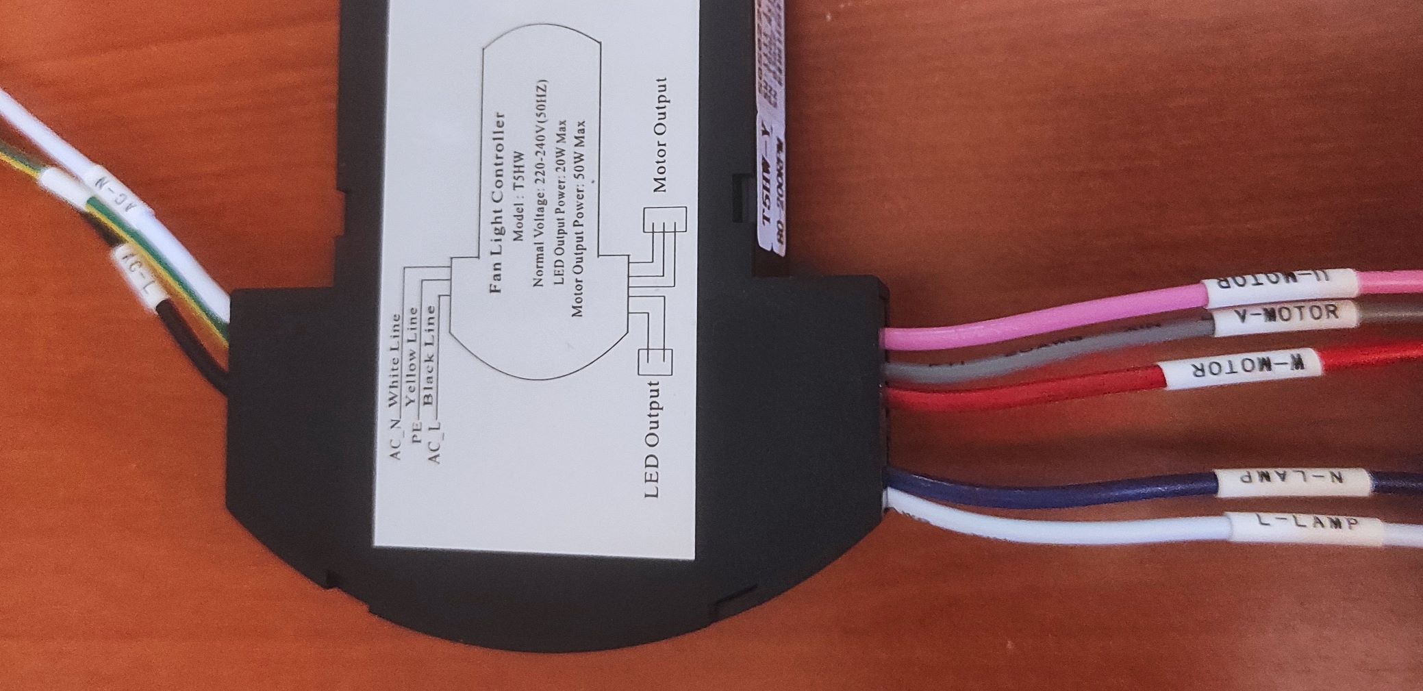

El nuevo controlador tiene los dos cables para la luz etiquetados como: 'L-LAMP' (Blanco) y 'N-LAMP' (Azul), y los tres para el motor etiquetados como: 'U-Motor' (Rosa), 'V-Motor' (Gris) y 'W-Motor' (Rojo).
Nuevo controlador

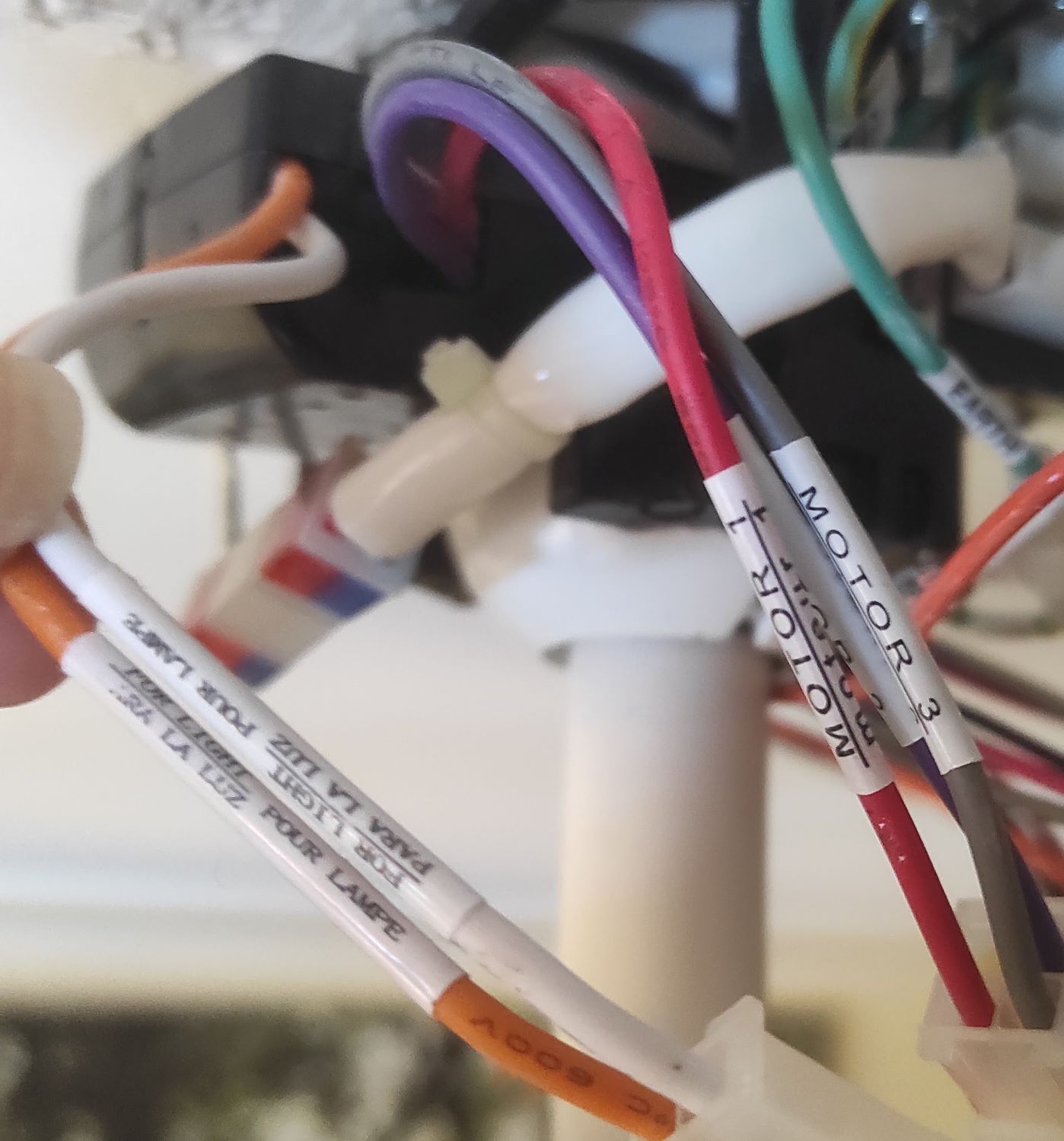

El viejo controlador tenía los 2 de luz etiquetados como 'Para Luz' (blanco y Naranja) y los 3 del motor etiquetados como 'Motor-1' (Rojo), 'Motor-2' (Lila) y 'Motor3', (Gris).
Controlador Original

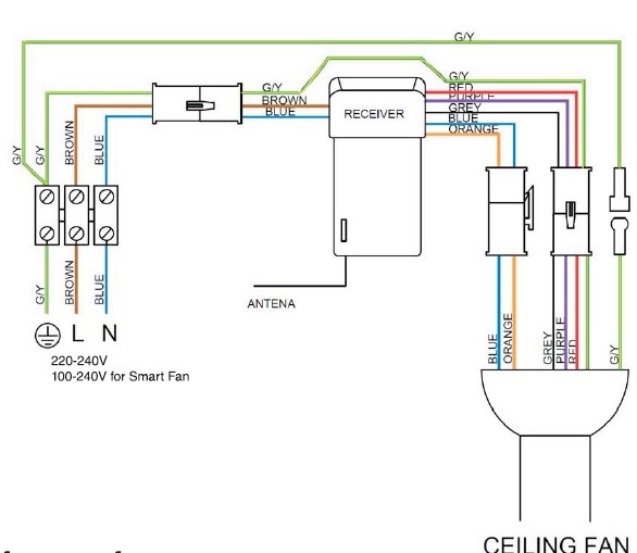

Este es el esquema de conexiones del ventilador (el cable de iluminación que viene marcado en azul en realidad es de color blanco):

El problema es que no estoy seguro si la conexión correcta sería, basándome en los colores de los cables:
'L-LAMP' (Blanco) -> 'Para Luz' (Blanco) (aunque en el manual dice que es azul)
'N-LAMP' (Azul) --> 'Para Luz' (Naranja)
'U-Motor' (Rosa) --> 'Motor-2' (Lila)
'V-Motor' (Gris) ---> 'Motor-3' (Gris)
'W-Motor' (Rojo) --> 'Motor-1' (Rojo)
Tengo dos dudas principales:
1- Si los cables del motor debo seguir la correspondencia de colores Gris/Gris - Rojo/Rojo - Rosa/Lila o debo seguir el orden de las etiquetas U-V-W con 1-2-3 (emparejando U/1-V/2-W/3).
2- Si el cable de iluminación del ventilador me debo fiar del color del cable o del color que indica en el esquema, porque según como se mire sería juntar blanco/blanco y Azul/naranja o juntar blanco/naranja y azul/blanco.
¿Me pueden ayudar?
¿Que puede pasar si conecto los de iluminación al revés? ¿Y si conecto mal los del motror?
¿Hay alguna forma de comprobar qué cable es cuál?

No estoy seguro de mi respuesta pero te contestaré lo que me dicta la lógica.
El caso de la lámpara es más sencillo. Siendo AC monofásico, el código de colores es bastante universal. Azul es en el 99.9% de los casos el correspondiente al neutro en Europa, siendo el blanco el neutro en los casos que no hubiera cable azul (blanco es el color para el neutro en EEUU). Otros colores siempre corresponderán a la fase (generalmente suelen ser marron, marron clarito casi naranja o negro). Así que para la lámpara yo cablearía:
'L-LAMP' (Blanco) -> 'Para Luz' (Naranja)
'N-LAMP' (Azul) --> 'Para Luz' (Blanco)
No me preocuparía mucho porque en el caso de AC monofasico, no hay peligro para los dispositivos en la gran mayoría de los casos si cambias la secuencia de L a N. Piensa por ejemplo que en un enchufe no hay una punta que ponga L y otra N, ni en el aplique.
El caso del motor es diferente. A priori, que estén etiquetados como U,V,W da la sensación de un motor trifásico, cosa que dudo bastante tratándose de un ventilador de techo doméstico y más aún cuando tú dices que es un motor DC (puedes confirmar esto?). El hecho de que las etiquetas sean U,V,W me lleva a pensar en forma de secuencia de fases, cosa que solo tendría sentido en un motor trifásico. De esta forma lo más lógico desde el punto de vista eléctrico sería.
U ---> 'Motor-1'
V ---> 'Motor-2'
W ---> 'Motor-3'
Si siguieramos con la hipótesis de motor trifásico, te diría que importaría poco porque simplemente el motor giraría al revés con una secuencia de fases equivocada en el caso de los motores básicos. Existiendo aquí una electrónica descartaría esto, y por supuesto que fuera trifásico. No queda otra opción que la prueba y error. Normalmente estos aparatos están bastante autoprotegidos en caso de corrientes reversas, así que yo probaría sin miedo

Finalmente conecté el nuevo receptor tal como sugería lester burnham y funciona a la perfección. Han desaparecido los problemas de no arrancar bien o de la luz parpadeante. Además, antes, muchas veces hacía movimientos raros y bruscos al arrancar, como si tuviera algo roto y suelto por dentro y ahora en cambio va finísimo. Está claro que el controlador viejo estaba defectuoso.
