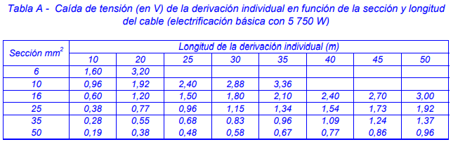

Como veo que quedaste atascado con lo de lo 7,5 Cm paso a explicarte cómo funciona el asunto
>Como ves ahí hay marcado un punto 1 que se refiere a la sección de la Derivación Individual, en la cual su sección está definida por el grado de electrificación y la caída de tensión. Es decir que esa sección puede ser mayor que la que vendrá después aguas abajo
> El punto 2 se refiere a la In del IG, el cual define la sección de los conductores que tienen que llegar al punto 3 y 4
> Es decir que la sección a los puntos 3 y 4 la define la In del IG, no la sección de la Derivación Individual
Así que cuando sepas qué potencia fue prevista en ese cuadro sabrás la sección que debes pone
Claro está que esto lo sabe cualquiera que sepa de electricidad y entienda el metro o el calibre. Si no se tienen esos conocimientos mejor no meter ahí la mano pues intervenir en el cuadro general, sin tener conocimientos, puede dar como resultado que queme el cuadro y por ende la vivienda

Sí, sería correcto. Esta tabla te lo va clarificar
secciones DI.png (35.55 KiB) Visto 3575 veces
En el caso más desfavorable, de tener una DI con una sección de 50 mm2 ¿Crees que también se iban a hacer los puentes con esa misma sección? :mrgreen:

Me da la impresión de que tu cable no va ser de 25 mm2; más que nada porque dices que "has calculado" y ese cálculo no se puede hacer en conductores multihilos: hay que recurrir a las tablas
> Un cable de 16 mm2 tiene de diámetro 7 mm
> Un cable de 25 mm2 tiene de diámetro 8,6 mm
Así que no concuerda con tus cálculos
Claro está que habría que saber dónde estás haciendo la medición y el tipo de cable
