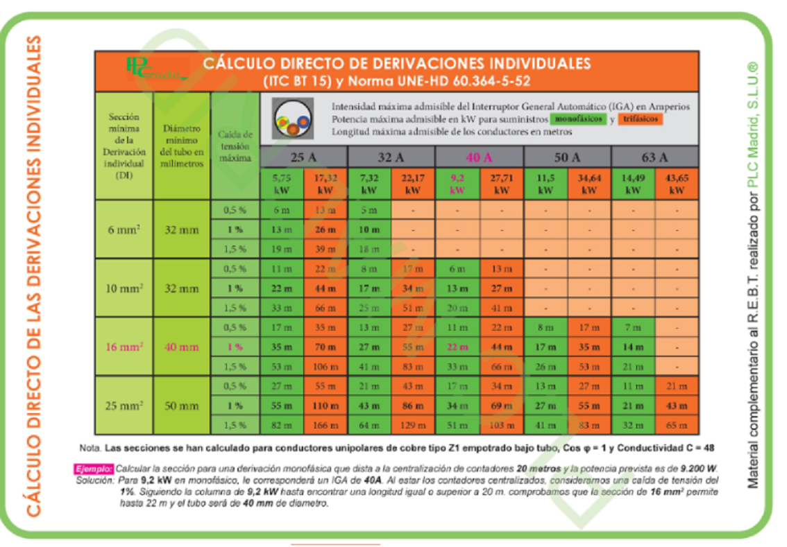

1) La sección de cable de IGA a los 3 ID será de 10 mm². ¿Es posible colocar un bornero bipolar de “4 puertos” en el 3º rail para conectar IGA con los 3 ID?
2) Cuando se instale el aire acondicionado y entonces se pase a electrificación elevada, ¿la sección de la Derivación Individual debe tener un valor mínimo recomendable? No sé cuál es la sección actual.

> Eso que tú llamas "bornero 4 puertos" se llama REPARTIDOR. Lo tienes que elegir en función de las secciones que admite cada una de sus tomas (no vaya a ser la hostia que necesites cable de 16 /10 y los taladros sean para cable de 10/6
> La sección de la DI va en función del automático general y de la longitud de la misma. Por tanto se debe calcularla en base de la potencia máxima prevista en el cuadro y a la caída de tensión. Esta tabla te puede servir de ejemplo
Si decides añadir un equipo de aire acondicionado (me imagino que te refieres a una máquina con split sencillo o multisplit), no hace falta que la instalación sea de electrificación elevada. La ITC-25 diga que el circuito del A/A tiene que ir con conductores de 6 mm2 y PIA de 25A, hasta ahí bien. Y que con ese circuito extra, la electrificación es elevada.
Sin embargo, el REBT da dos opciones, o cumplir a rajatabla las ITC o por aplicación de técnicas de seguridad equivalentes,
Artículo 23. Cumplimiento de las prescripciones.
1. Se considerará que las instalaciones realizadas de conformidad con las prescripciones del presente Reglamento proporcionan las condiciones de seguridad que, de acuerdo con el estado de la técnica, son exigibles, a fin de preservar a las personas y los bienes, cuando se utilizan de acuerdo a su destino.
2. Las prescripciones establecidas en el presente Reglamento tendrán la condición de mínimos obligatorios, en el sentido de lo indicado por el artículo 12.5 de la Ley 21/1992, de Industria. Se considerarán cubiertos tales mínimos:
a) Por aplicación directa de las prescripciones de las correspondientes ITC,
b) Por aplicación de técnicas de seguridad equivalentes, siendo tales las que, sin ocasionar distorsiones en los sistemas de distribución de las compañías suministradoras, proporcionen, al menos, un nivel de seguridad equiparable a la anterior. La aplicación de técnicas de seguridad equivalentes deberá ser justificadas debidamente por el diseñador de la instalación, y aprobada por el órgano competente de la Comunidad Autónoma.
Por lo tanto, si a la vivienda se le va a añadir un equipo de aire acondicionado de 3.000 frigorías para el salón, estamos hablando de una máquina de una potencia de unos 1.200W (vatio arriba o abajo) que no va a consumir más de 6-7A. Por tanto es perfectamente válido realizar un circuito de 2,5 mm2 con un PIA de 16A y un diferencial exclusivo para ese A/A de 40A/30 mA.
El problema de las técnicas de seguridad equivalentes viene por la última parte del párrafo: “aprobada por el órgano competente de la Comunidad Autónoma”. Para esta aprobación es necesario que quede muy bien documentado. En el CIE habría que reflejar que en todo momento está cumpliendo con la seguridad equivalente y así debe informar de esta circunstancia.
Un instalador, que no tu cuñado, tiene autonomía para diseñar otras instalaciones que no sean las estipuladas por el REBT, eso sí, debe justificar con los cálculos que la instalación cumple el aspecto más importante, que es la seguridad y en los mínimos impuestos por el REBT (número de diferenciales, secciones de los cables, calibre de las protecciones, etc.).
De todas formas, nunca está de más realizar una consulta en la delegación provincial de Industria (ellos son los que tienen la sartén por el mango). Lo de obligar a un usuario a pasar su instalación a electrificación elevada por un split de A/A que consume 6-7A es una exageración. Por supuesto, estamos en hablando de A/A con un split que se añade a posteriori, no de un sistema de A/A centralizado para toda la vivienda.
