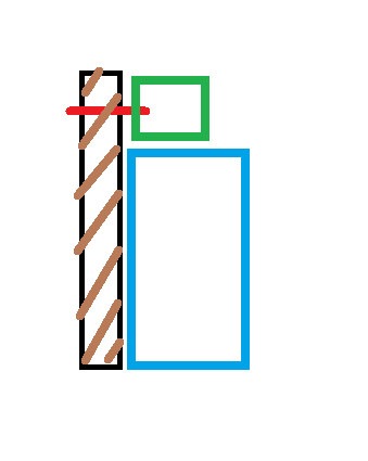

Buenas tardes,
Tengo una inquilina que quiere que le ponga lavavajillas, lo único que se me ocurre es llevarme la lavadora al cuarto de baño pero creo que no cumple normativa:
https://i.postimg.cc/GTvzGNmZ/lavadora.png
En azul la bañera, en verde la supuesta lavadora que ocuparía el sitio de un bidé. La electricidad la tendría que traer de la cocina por el muro.
Dudo que se pueda poner una lavadora a 20 cms de la bañera, y además quiere plato de ducha así que peor, creo que hay unas envolventes que hay que respetar en el REBT.
Colgar la lavadora del térmico de los enchufes no creo que sea problema ni esté prohibido, pero el enchufe de la cocina no se puede anular (da servicio al microondas)
¿Qué os parece?

La ITC que lo regula es esta:
https://www.uco.es/electrotecnia-etsiam ... _BT_27.pdf
Las viviendas se alquilan "con lo que hay". Imagínate que te pidiera que el salón tuviera 10 m2 mas...
Lo que puede hacer es colocar el "fregaplatos" encima de la la lavadora. No creas que me estoy columpiado que el colocar una secadora encima de la lavadora es usual

Muchas gracias, como siempre tienes un ojo clínico
Después de casi 10 años de alquiler (con sus problemillas), le voy haciendo estas cosillas ahora que se me olvidan los malos momentos de juicios. Ya le dije lo de poner un lavavajillas pequeño en la encimera...
El bidé en España, no sé si lo trajo Pepe Botella, pero hoy en día es de los espacios más inútiles de la casa. Mirando los volúmenes, el problema no es la toma, porque no la voy a poner, traería el cable por la pared. Es que tendría que poner una mampara separando lavadora y bañera, y ya para eso pongo plato de ducha. Y no sé si la mampara me sirve si no llega al techo, y además andaría demasiado justo para respetar los 0,6m del círculo. No creo que cumpla.
¿No es redundante eso de decir que "si su alimentación está protegida adicionalmente con un dispositivo de protección de corriente de valor no superior a los 30 mA" en un documento que pone "INSTALACIONES INTERIORES EN VIVIENDAS"?
En este caso también lo veo redundante, imagino habrá quedado de vaya a saber uno cuando.....
No, no es redundante, se refiere a colocar diferenciales de MENOS de 30 mA: el menor de esa cifra es el de 10 mA
