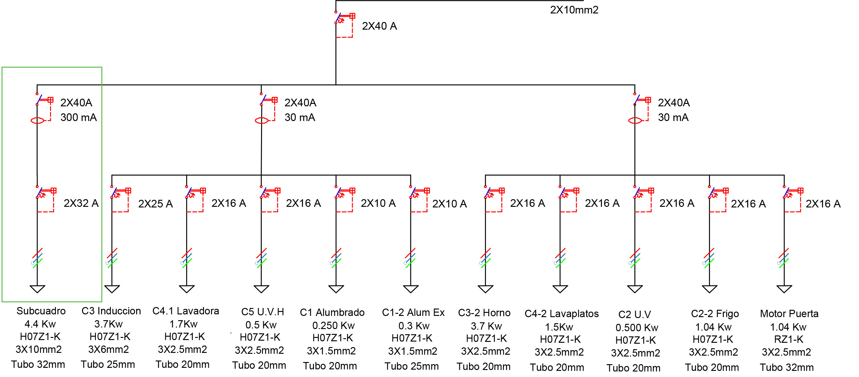

Hola a todos, estoy reformando una casa unifamiliar, la cual solo tiene un cuadro de magnetotermicos en la planta baja, mi idea es poner otro cuadro en el primer piso para evitar bajar bajo y centralizar las instalaciones del piso y de la planta baja. Tengo pensado sacar una línea de fase, neutro y TT de 10mm que enlace un cuadro con otro, en el cuadro de abajo tengo ICP, había pensado en quitar el ICP, poner unas bornas de conexión que repartieran línea desde la llegada del contador a los dos IGA de los dos cuadros y ya poder continuar con ambos con sus respectivos diferenciales y magnetotermicos. ¿Sería correcto este planteamiento?

No es correcto
> En el cuadro general debes poner una protección para la línea del subcuadro. El interruptor general, del cuadro general, lo debe cortar todo

Hola muchas gracias por contestarme, entonces entiendo que tendré que poner un magnetotermico general con la línea que viene del contador y de ahí aguas abajo a los IGA de los dos cuadros no?

todo tiene que salir del cuadro general y guardando selectividad, para contactos directos como indirectos, con el cuadro segundario...
un ejemplo

Pcfex muchas gracias por la aclaración y el esquema, una última aclaración, en el subcuadro de la vivienda de arriba donde llega la línea de 3x10 del cuadro general, ¿Habría que poner un IGA y ID por cada cinco circuitos o directamente a los ID y de estos a los PIA? Muchas gracias.

El subcuadro lo tienes que tratar como un cuadro eléctrico mas, con un Iga general y con ID de 30mA por cada 5 circuitos, en caso de que tengas un C4 lo podrías desdoblar.
Con el ID de 300mA en el cuadro principal para proteger la línea que va al cuadro segundario puede haber controversia, ya que no esta protegiendo a las personas como lo haría el de 30mA,
pero el reglamento dice que se tiene que proteger de contactos directos como indirectos y guardando selectividad.
Se lo pregunte incluso a ingenieros eléctrico y no se ponen de acuerdo....hay cuadros principales que protegen a otros cuadros con IDs de 1 o 1,5A de sensibilidad.
Aunque entre en contradicción con el REBT, un ID de 300 mA se podría usar en una vivienda siempre y cuando el valor de la resistencia de puesta a tierra fuese lo suficientemente bajo (por ejemplo con 20 ohmios de pat, la tensión de contacto sería 20x0,3=6V bastante menos que los 50V mínimos que exige el REBT para local seco.
Yo personalmente usaría un ID selectivo de 30 mA, para que dispare antes el ID instantáneo del subcuadro de la planta superior.
De todas maneras y ya como duda, ¿ves completamente necesario ese ID de 300 mA en el cuadro principal?. Independientemente de lo que diga el REBT y sobre todo porque la posibilidad de un contacto indirecto en esa línea de cuadro principal en planta baja a subcuadro en planta alta sería mínima, ¿no? (hablamos de una línea entubada en la pared de pocos metros, que acaba en un subcuadro de plástico).
