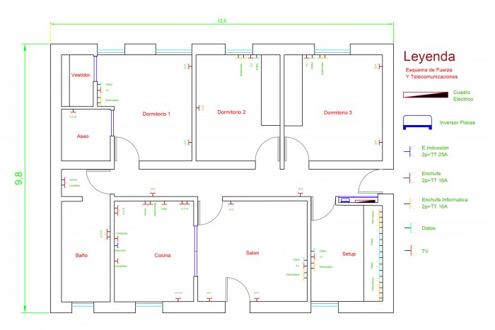

PcFex
Mensajes: 389
Re: Dudas reforma eléctrica
18 Oct 2023, 23:58
Cuantos tubos se ponen hoy en día en una vivienda, los que se necesitan, si se quiere hacer bien, pero antes hay que tener muy claro, que es lo que se quiere poner...
.no hay una regla escrita..
https://www.youtube.com/watch?v=YP8b1eqG9Pw
https://www.youtube.com/watch?v=Obs90Zn13Y0
https://www.youtube.com/watch?v=9Pgdm65eHUI
A veces piensas que pusiste de sobra y viene el cliente a toro pasado, diciendo que pensó otra cosa diferente, eso si....cuando son instalaciones a la carta....
Vananooo
Mensajes: 17
Registrado: 15 Oct 2023, 00:23
19 Oct 2023, 11:40
Buenas PcFex, mi caso es parecido al del video de Don Manuel Amate ( un crack) ya que el cuadro se encuentra en un vestíbulo parecido con falso techo en el que colocaré todos los tubos sin problema, la diferencia es que mi cocina esta al final del pasillo y el baño con el termo también y debido a las columnas y vigas se me hace casi imposible poner un falso techo por esa zona, de ahi mi duda de si se podia poner varios circuitos en un mismo tubo para no poner tantos ya que me limitan las puertas y las cajas de registro del otro lado de la pared que son bastante finas, de ahi mi duda sobre el número de tubos
Voy a aprovechar los tubos de enchufes e interruptores y la localización de la mayoría de cajas de distribución simplemente las cambiaré por unas mas grandes ya que estas son de las pequeñas y redondas y los interruptores a veces cortan fase y otras neutro o hay enchufes cableados con 2'5 y otros con 1'5
Buen trabajo te has pegado en la obra, ojala a mi me hubiera dado por investigar la instalación eléctrica antes de alisar los techos y paredes, me hubiera ahorrado bastantes problemas y dinero pero de todo se aprende
