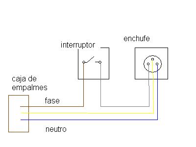

Lanzo una consulta para ver si me podeis ayudar. En origen tengo un enchufe, con sus 3 hilos. Lo que quiero hacer es convertir este enchufe en uno de 2 hilos, e intercalarle un interruptor en medio. Es decir, en la pared tengo un enchufe: quiero sacar el azul y el marron; pasarlos por un interruptor, y que de él vuelvan a salir a un enchufe de dos hilos. En definitiva, quiero que dando al interruptor se me encienda una lampara de pie.
Lo he intentado hacer y se me salta la luz general; aparte creo que me he cargado el mecanismo. Para mas datos es un tacto 8101.
Muchisimas gracias por la ayuda

Que te sal el magnetotermico general es normal, ya que pasas tanto la fase como el neutro por el interruptor. Al darle al interruptor lo que haces es provocar un cortocircuito. Lo que tienes que hacer es pasar por el interruptor solo la fase que te venga del enchufe y desde el interruptor sacar el cable de retorno al enchufe que quieras.
Espero que esto te sirva de ayuda.

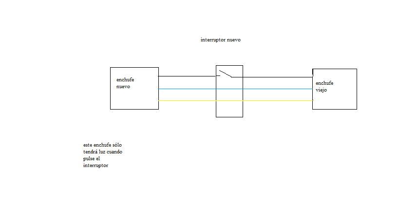

Hola, ante todo no quiero desmerecer la respuesta anterior, pero como yo mismo no la terminaba de ver claro, aporto esta respuesta por si se aclara mejor.

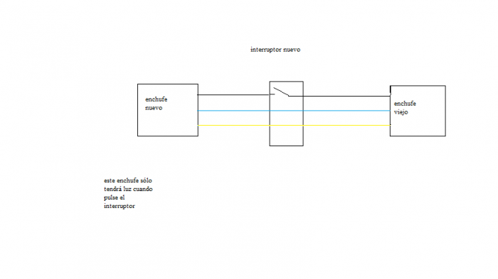

Al enchufe le llegarán igualmente tres cables, con lo que sólo tienes que coger la fase (el marrón, negro o gris), hacer que llegue hasta el interruptor y del interruptor al enchufe. Al interruptor conectas el cable de ida y retorno (el interruptor tiene dos bornes de conexión).
Y ya está.
