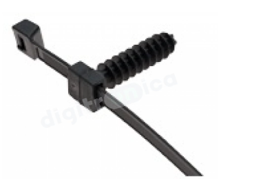

Hola, voy a iniciar una instalacion domestica para una caseta de campo de 20m2 y le voy a poner un techo de escayola. Mi duda es la siguiente:
Toda la instalacion será empotrada en el ladrillo. Las regolas verticales que llegan hasta las cajas de enchufes y pulsadores obvio que tendré que hacerlas. ¿Pero puedo ahorrarme abrir las regolas horizontales que estaran por encima del techo de escayola y que darian las vuelta entera a la habitacion?¿Puedo poner el tubo coarrugado agarrado al techo y asi evito hacer regolas horizontales? No me refiero para la iluminaria si no ponerla sobre el techo y bajar por ejemplo para otra caja para bajar a otro enchufe por ejemplo. Gracias y disculpad mi ignorancia al respecto.

No es que puedas hacerlo, es que debes hacerlo: en las paredes en horizontal no se debieran hacer rozas...a no ser que los tabiques estén preparados para ello
Puedes hacerlo de 2 formas: llevar los tubos por el techo o ir colocando tubo según se va poniendo la escayola (sujetándolos con la mezcla de estopa/ escayola)
Si el techo es de bovedilla puedes hacer unos pequeños agujeros en esta y pasar una brida (la brida se curva en el rabillo como una gaza abierta y se va girando en dirección al segundo agujero según se va introduciendo por el adyacente). Y si es de cualquier otro material colocando tacos brida
taco brida.png (53.46 KiB) Visto 1010 veces
