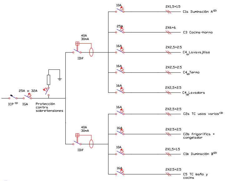

Tengo un cuadro electrico con la siguiente configuración
IGA: 25
Diferencial 40
Y de ahí
Magnetos:
25 para la vitro
16 lavavajillas
16 horno (el horno consume 2700w)
16 húmedo
16 usos varios
10 alumbrado
Tengo la lavadora en el baño que ahora la tengo conectado a un enchufe del baño que tira del de húmedos
Tengo 2 splits que tiran del de usos varios
Estoy pensando en poner uno de 16 para la lavadora y uno de 16 para los splits. Mis dudas son:
1. Añadirías 1 diferencial más?
2. El enchufe al que va conectado a la lavadora ahora iría al cuadro lo quitaria del de hunedos y lo tiraria directo al cuadro y al magneto de 16
3. Lo mismo con los enchufes de usos varios de los aires. Los desconectaria de la línea de usos varios y tiraría una directa al cuadro con magneto de 16.
Que opinais? Gracias de antemano

Si, por cada 5 circuitos hay que poner 1 diferencial según el REBT saludos!

Gracias, y como lo repartirias?

coito circuito escribió:
Gracias, y donde meterías el magneto del aire? En cualquiera de ellos no?
Re: Mejoras cuadro eléctrico
26 Nov 2023, 19:35
En cualquiera de ellos te sirve
Te podría decir que estaría bien agruparlos por intensidad, pero ni el propia guía de interpretación del REBT lo considera

Otra cosa, respecto a las preguntas 2 y 3 que he hecho lo ves viable? Gracias de nuevo!
