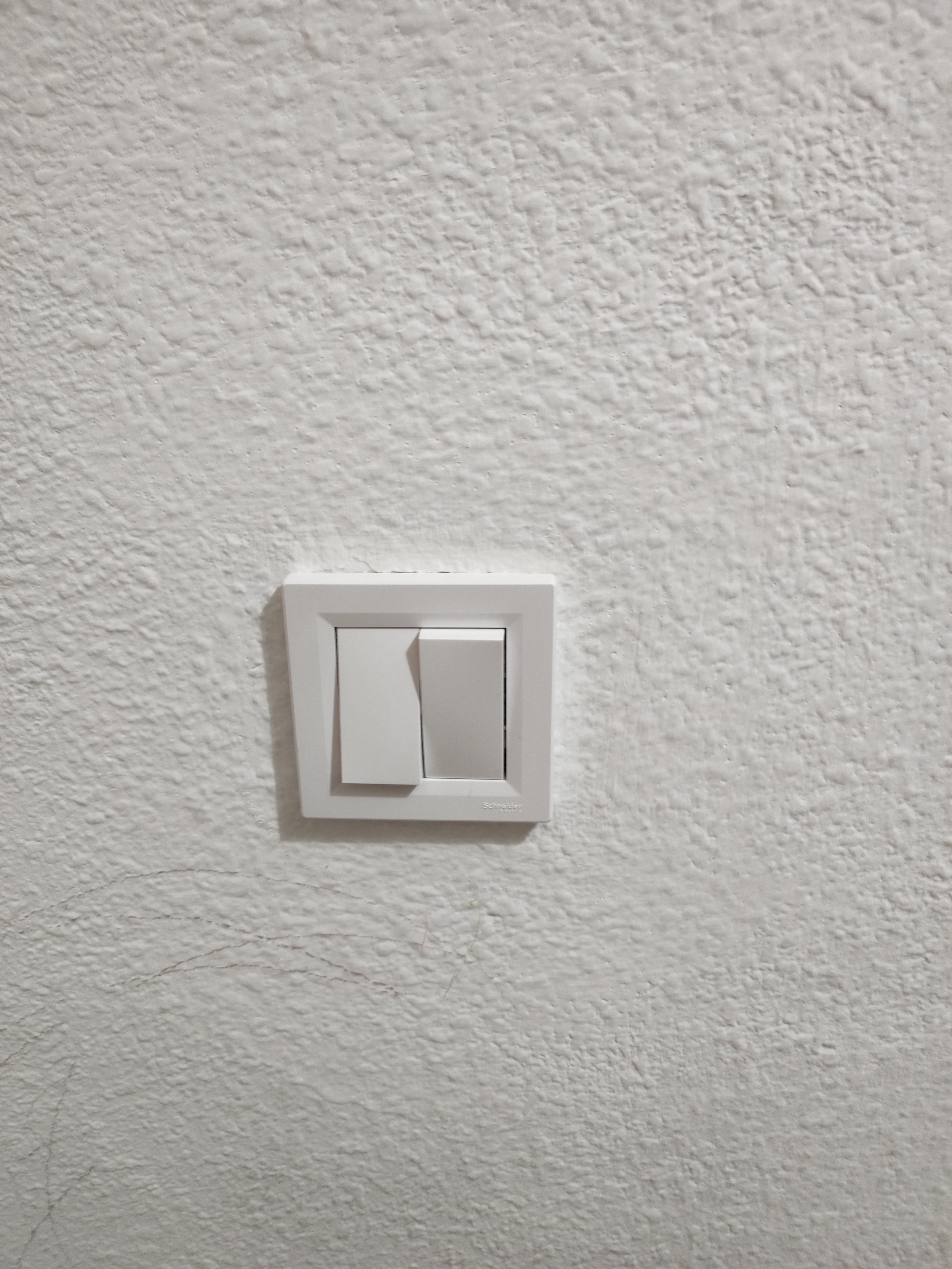

Buenas,
He cambiado un conmutador doble y estando las dos luces apagadas, una llave está hacia arriba y la otra hacia abajo. Cómo puedo poner las dos iguales?

Si es un CONMUTADOR puedes invertir los hilos de los puentes PERO eso sólo funcionaría momentáneamente, ya que al tener 2 encendidos dependes de la posición del otro conmutador...

Muchas gracias por tu respuesta.
No es cruzado, es llave simple, no enciende ni apaga en otro punto. Disculpad la ignorancia, no entiendo mucho de electricidad.
Igualmente con tu respuesta ya se que invirtiendo los hilos de los puentes ya se quedan las dos llaves alineadas.

Vamos a empezar por el principio, que veo que "la electricidad no es lo tuyo" :mrgreen:
Para encender una luz tenemos 3 tipos de mecanismos
> INTERRUPTOR: se utiliza para maniobrar la luz desde un sólo punto (tu caso) Tiene 2 hilos
> CONMUTADOR: se utiliza para maniobrar la luz desde 2 puntos, por tanto se necesita una pareja. Tiene 3 hilos
> CRUZAMIENTO: se utiliza para maniobrar una luz desde "n" puntos. Va asociado con 2 conmutadores Tiene 4 hilos
Así que en tú caso lo que debieras haber comprado es un INTERRUPTOR. Si es así, y no coinciden en posición, es más que probable que puedas desmontar uno de los interruptores y girarlo físicamente 180º (suelen ir a presión)
> Pongamos por caso de que hayas comprado CONMUTADORES. Estos se pueden utilizar como simples interruptores. En su conexión tienen 3 bornas, una que es común y otras 2 que pertenecen a los puentes, Para invertir la posición de encendido tienes que sacar el hilo no común y meterlo en el otro tornillo del conmutador, que está libre
Si no lo entiendes cuelga una foto del mecanismo por la parte trasera
