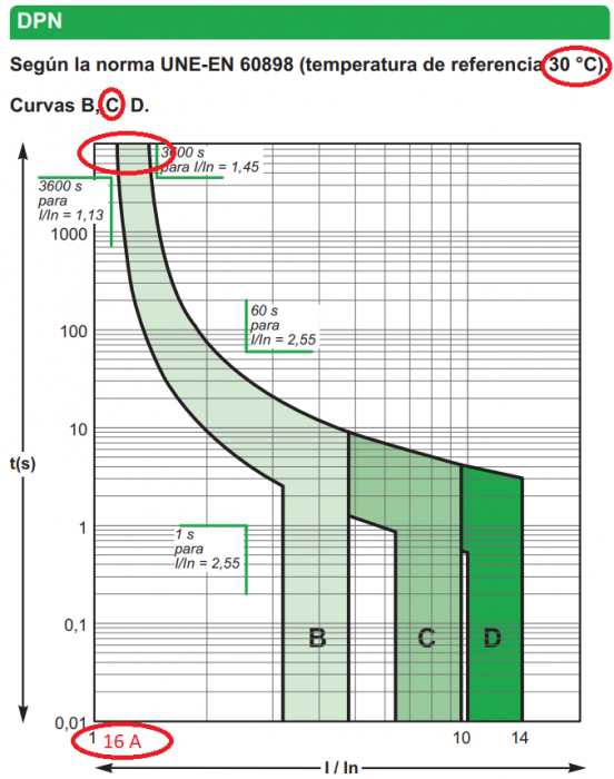

Perdón por la explicación , lo que quiero decir sin rodeos es que si el consumo máximo del horno es 16a y mi sección es 6mm, que es preferible ponerle un Dpn de 16a o de 20a al estar al límite el de 16a.

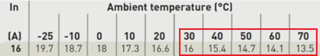

Sin duda alguna el de 20 A.
> Si el horno consume 16 A y el automático es de ese calibre no va disparar nunca...excepto que la temperatura ambiente supere los 30º C
Así que para evitarse ese inconveniente ya sabes cual poner
Ahora bien, lo que hace falta saber es la In (intensidad nominal) del IG (Interruptor general) ya que no entraría dentro de la lógica (ni de la selectividad) el tener un IG de 16 A y un automático para un circuito de mayor calibre

Ni puta idea, majo:
Si el receptor (en este caso¨horno) tiene un consumo de 16 A, y su protección magnetotérmica es de su mismo calibre (16 A) DISPARARÁ AL CABO DE UN TIEMPO, en el momento que la temperatura en el cuerpo del automático sobrepase los 30ºC COSA HABITUAL SEGÚN CLIMA Y/O TEMPERATURA DE LOS AUTOMÁTICOS QUE ESTAN A SU LADO
A veces vale más estar callado, y que te tomen por tonto,...que abrir la boca y confirmarlo
