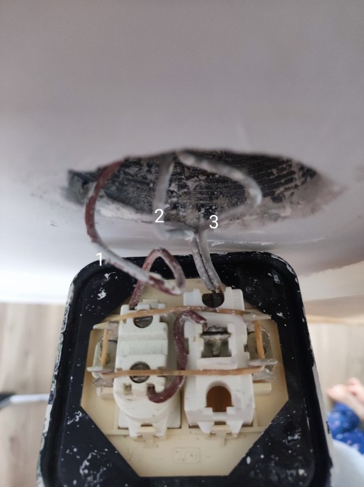

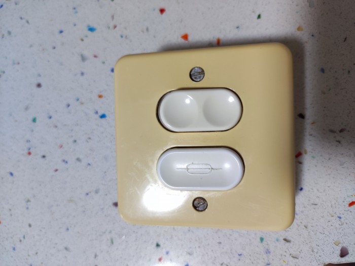

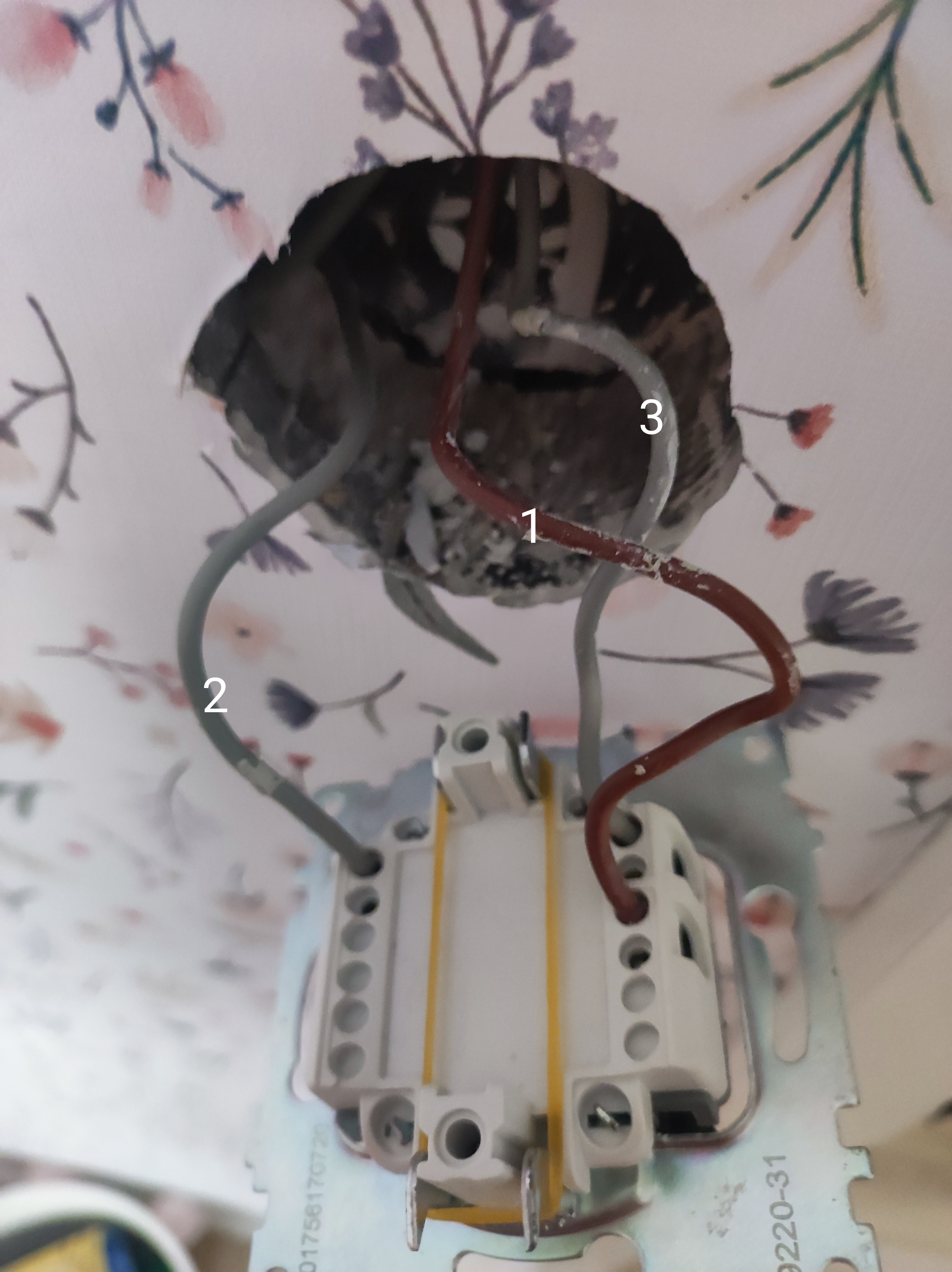

He entrado a vivir a una casa con unos interruptores con fusible como el de la foto (aunque en algunos tienen en otros no), he intentado sustituirlo por uno nuevo sin fusible y aunque la corriente con interruptor si lo he conseguido con la nueva configuración me ha dejado de funcionar un enchufe que tenía en la pared. Alguna ayuda de como debería recolocar los cables para no perder el enchufe?
Muchas gracias por cualquier ayuda :mrgreen:

> Ya hay que ser torpe de cojones viendo que los cables grises van unidos en un mismo punto y luego ponerlos separados
> Como al poner la foto del reverso no indicas cual es el fusible difícil es adivinar cual de ellos es. Sea como sea ahí llega la tensión bien por el cable marrón o por los grises y los puentea entre sí. Por tanto al interruptor tiene que llegar 2 cables a un borne y otro al otro borne
> Si la corriente llega por el cable marrón quiere decir que el enchufe sólo funciona cuando se acciona el interruptor
> CUANDO HAY FUSIBLES DE POR MEDIO QUIERE DECIR QUE NO LOS HAY EN CABECERA, por tanto eliminarlos PONE EN RIESGO LA INSTALACIÓN
