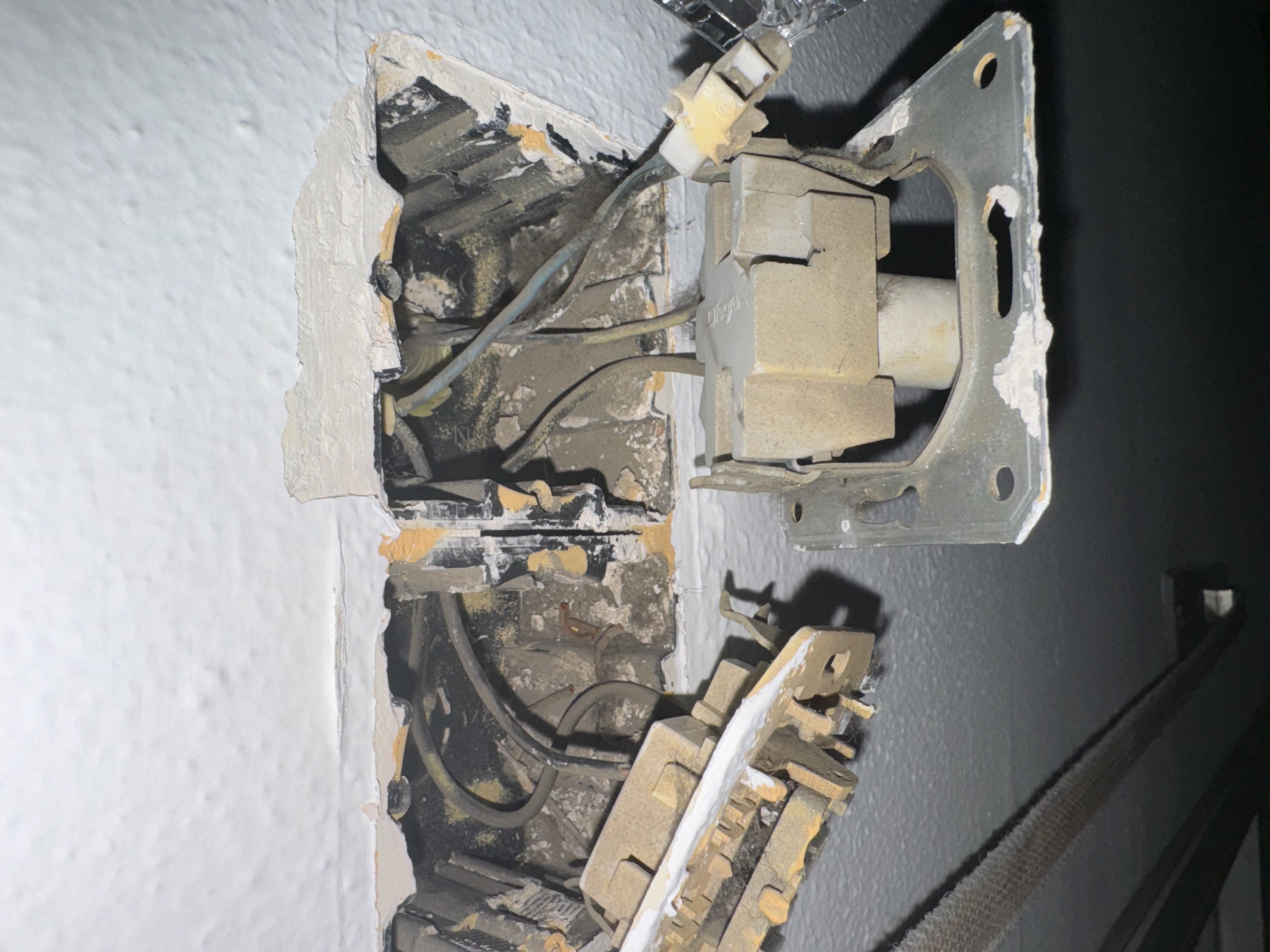

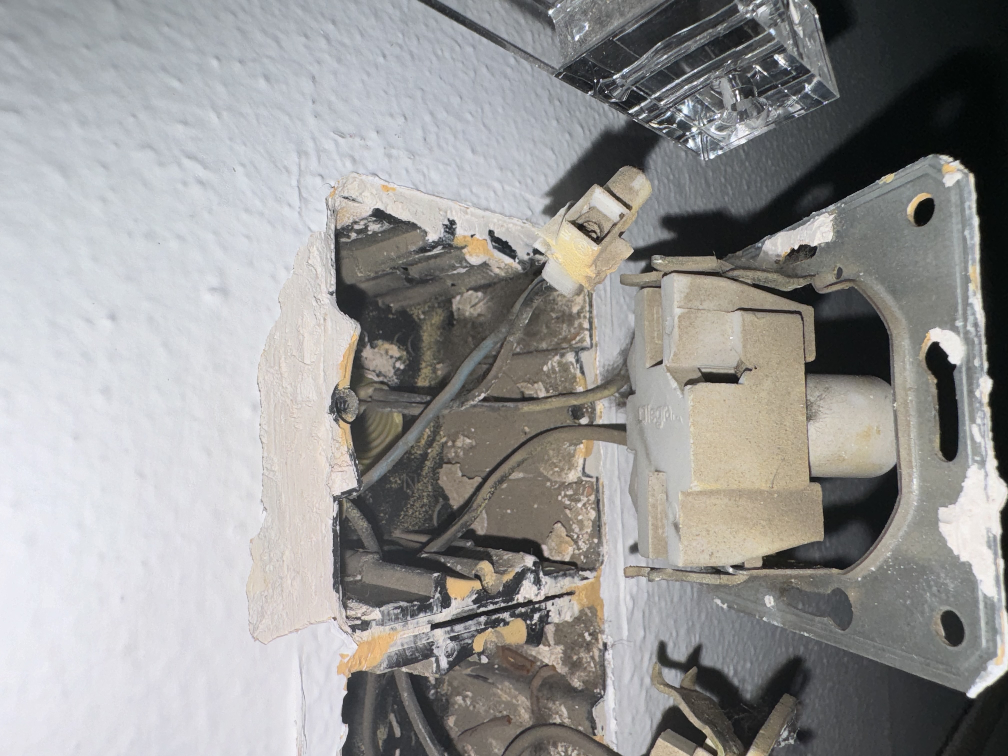

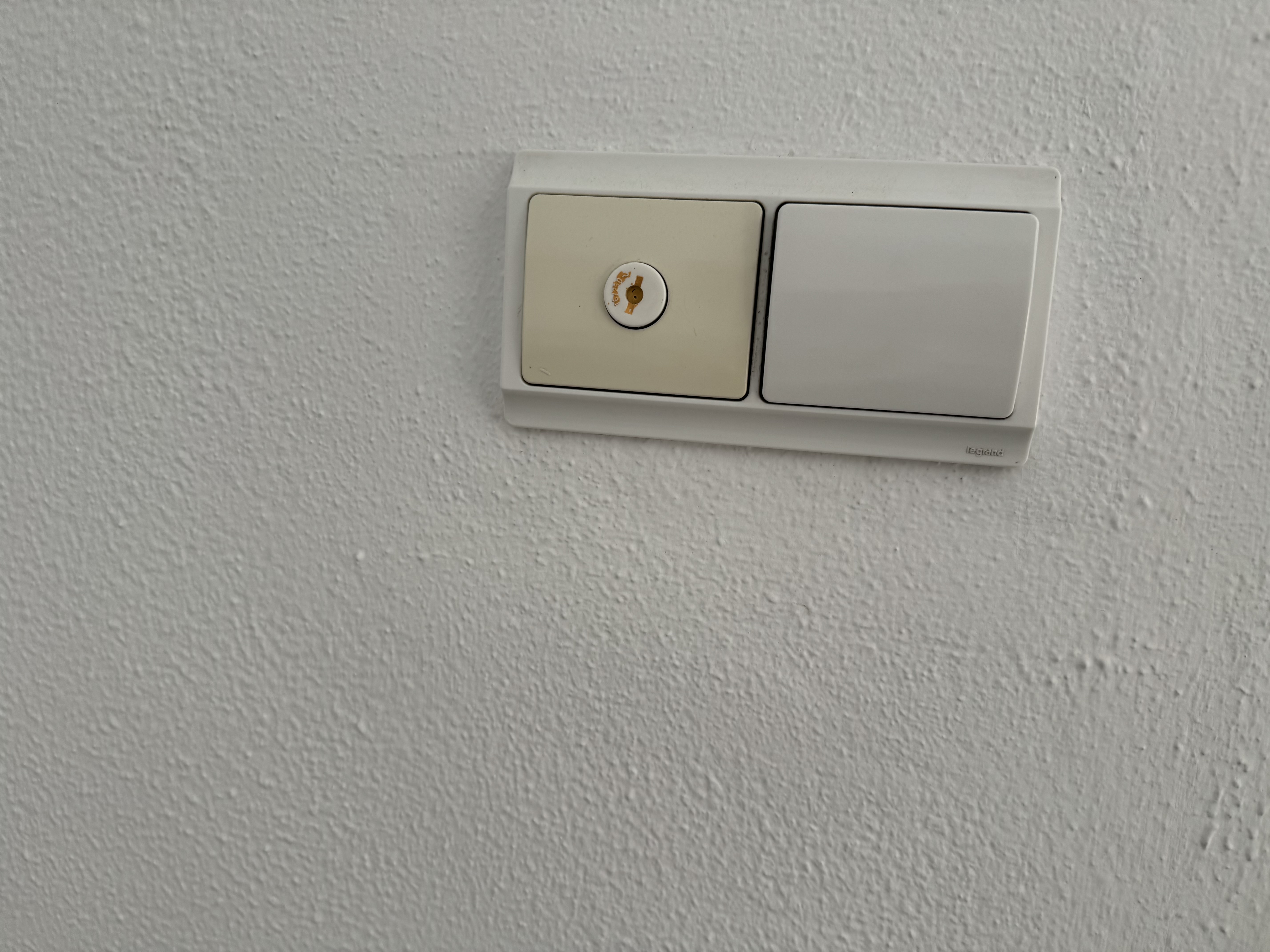

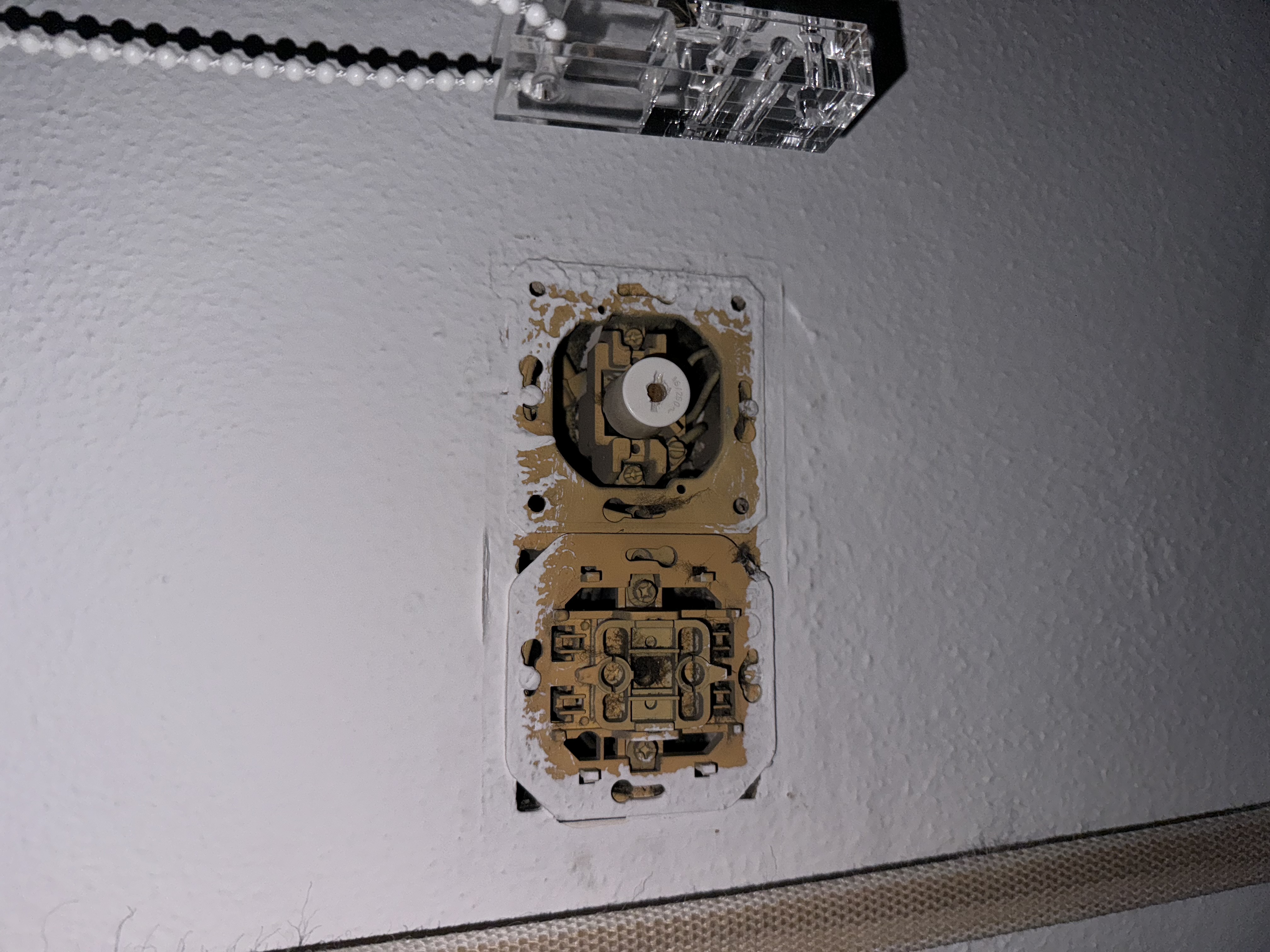

Estoy cambiado los interruptores antiguos de un piso, y me he encontrado que los dos interruptores de la terraza tienen al lado un fusible (adjunto fotos). El fusible lleva un cable conectado al interruptor. ¿Puedo cambiar estos interruptores y quitar el fusible?
Si no se pudiera, ¿donde puedo encontrar tapas de portafusibles de este estilo?

1) Tienes que buscar una serie de mecanismos que tengan esa posibilidad, p.e.
https://www.simonelectric.com/series-me ... ibles.html

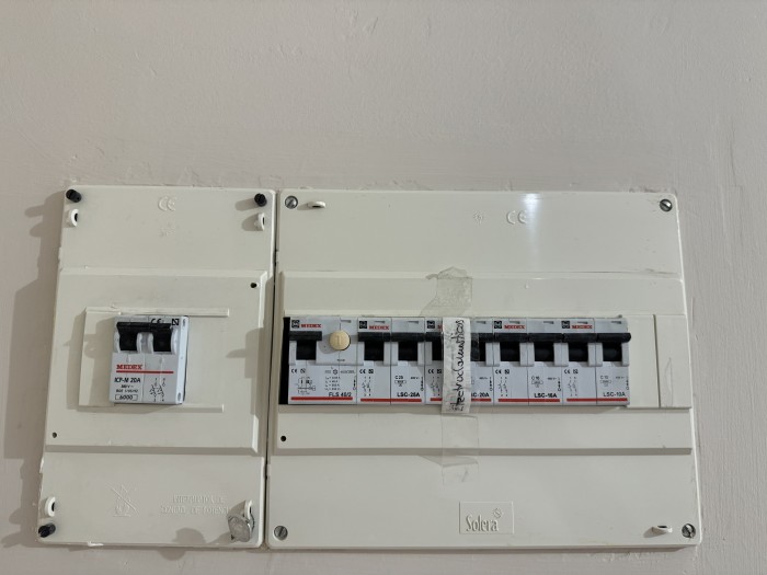

2) En vista de lo visto, y de lo que no se ve, es necesario una foto del cuadro general, para ver qué tipo de protección lleva (para saber si se pueden eliminar los portafusibles)

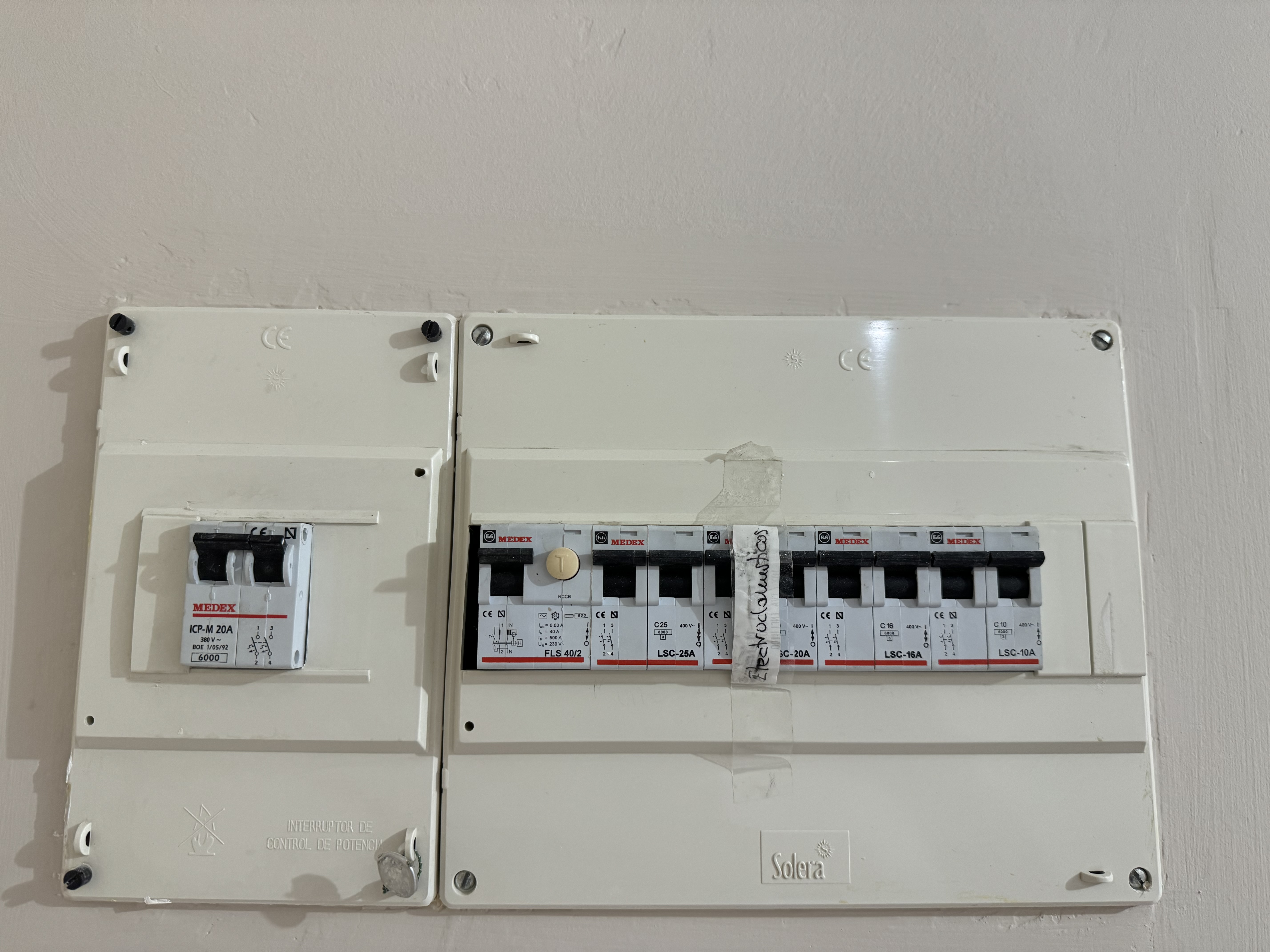

Este es el cuadro eléctrico,
Gracias,

Si el alumbrado está cogido al automático de 10 A (el de la derecha) y su sección es igual o mayor que 1,5 mm2 (tanto en la salida del automático, como en la llegada a los fusibles) podrías prescindir de los mismos
Ahora bien, hay que estar muy seguros de que sea así, que no haya alumbrado que esté cogido a un circuito de fuerza

Cuando bajo el automático de 10A, se apaga todo el alumbrado excepto el de una terraza (interruptor con fusible) y el de una habitación.
Y cuando bajo el de 16A se apagan esas desconectan esas dos luces y los interruptores.
Gracias,
Re: Cambio interruptores
19 Sep 2024, 14:03
Pues esos equipos de alumbrado que tiene cogidos a un automático de fuerza los tienes que cablear al circuito de alumbrado
Pudiera tener un pase conectar un alumbrado a un circuito de fuerza, protegiendo con un fusible PERO la actual reglamentación no lo permite

Por proponer una alternativa, ¿podría valer esto?
https://www.mercantilelectrico.com/simo ... 10-30.html
No es un fusible, es un auténtico magnetotérmico en formato Simón 27, se puede usar simultáneamente de interruptor (no conmutado, eso sí) y para proteger la línea.
