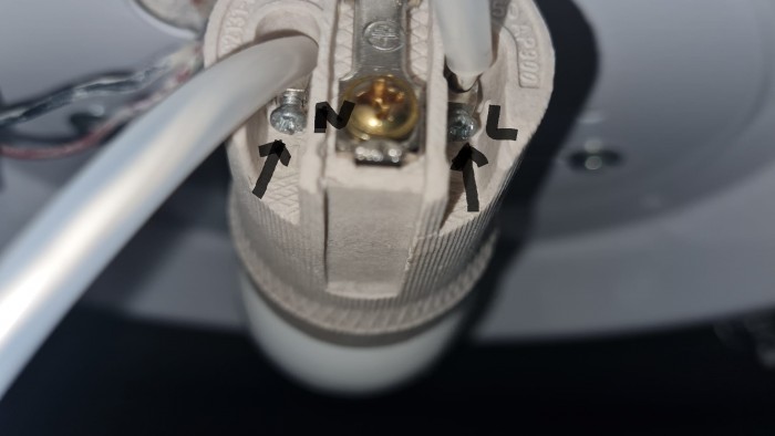

Es normal que en los dos lados del casquillo portalamparas, tanto en neutro como en linia, se encienda la luz del destornillador buscapolos? La bombilla es led.

muestra la foto con el buscapolos puesto en cada polo, con la luz encendida. y la luz apagada. Si tienes fase y neutro, no deberia ser posible que enciendan los dos.
Podrías tener averia en la linea de alimentacion, un falso contacto en el neutro o neutro cortado. y eso es peligroso.

Eso ocurre cuando esta la bombilla puesta, sin la bombilla puesta no lo hace

No se que queman ninguno. Todo funciona perfecto. Antes de conectar los cables al casquillo, el cable de linea lleva corriente, comprobado con el destornillador buscapolos, el cable del neutro no lleva corriente. Hasta ahi todo normal. Es cuando los conecto al casquillo, entonces las dos conexiones del casquillo dan corriente, comprobados con el buscapolos. Es la cuestion que me intriga. Es normal?

no es normal, puedes hacer las fotos que te pido?

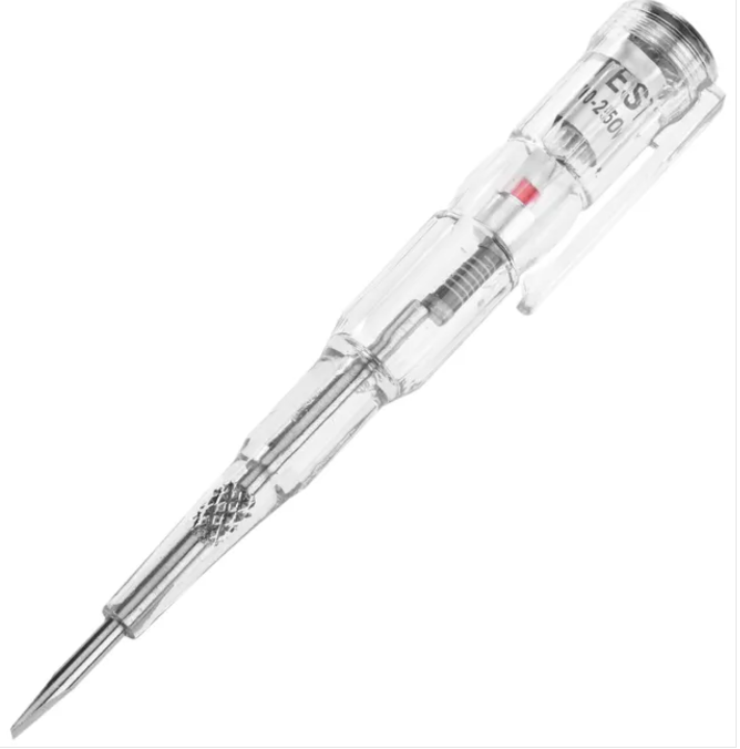

> Si el buscapolos es de lámpara de efluvios (neón o cualquier otro gas) se enciende en la fase y no en el neutro, mientras la lámpara esté encendida. Si cortas el neutro con el interruptor se encenderá en los 2 polos de la bombilla
> Si el buscapolos es "electrónico" (lleva un led) se encenderá en los 2 polos de la bombilla, independiente de que esté accionado, o no, el interruptor correspondiente
Re: Portalamparas
18 Nov 2024, 18:53
Este es el buscapolos led.
