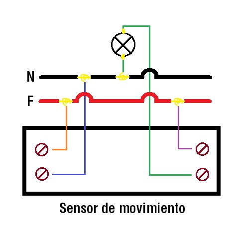

Estoy intentando reemplazar un interruptor común por sensor de movimiento en mi cocina.
El circuito que tengo que armar es el siguiente:
Pero al desarmar el interruptor me encontré con el siguiente panorama:
El cable verde del interruptor es el que va a la lampara, pero me confunde ese cable rojo que se enrosca en la Fase para luego ir al interruptor. Se me complicó y no se bien que tipo de conexiones tengo que hacer. ¿Alguien llega a entender?

Hola, al interruptor le tiene que llegar una fase (cable rojo) y salir un retorno a la lampara (cable verde), a mi lo que me marea es ese cable rojo de fase que sube para la lampara desde el empalme. De todas formas espera a ver que te comentan los compañeros que estan mucho mas puestos que yo, un saludo.

Si el rojo es la fase y el negro es el neutro el esquema que has hecho me parece muy correcto.
Si hay mas cables en el tubo es porque deben venir de una caja de empalmes que hay cerca del interruptor, lo mas normal es encima. Antes era muy típico ir puenteando de caja en caja, por eso deben haber tantos cables.
¿Ya lo has probado? A mi me parece que tiene que funcionar. De todos modos, si tienes un voltimetro comprueba antes y si no, no pasa nada, cogete un portalámparas con una bombilla y lo conectas entre el rojo y el negro y si se enciende es que tienes fase y neutro.

El rojo es la fase, eso ya lo confirmé. Tengo el problema de ese cable rojo, el del interruptor, que va hacia arriba y hacia abajo del empalme, no entiendo de donde viene...
Supongo que lo mejor va a ser desarmar la lampara y pasar los cables con una guía para asegurarme de que estoy conectando todo correctamente.

Hola como bien has dicho desmonta la lampara..asegurate de los cables que llegan..y sigue el esquema como el que tienes arriba ,el del sensor..cuando desmontes la lampara tira de los cables un poco y te indican cuales son los de la misma ..saludos
