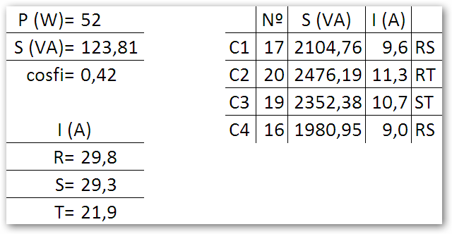

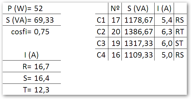

Por lo que puedo ver en la imagen, las luminarias no están compensadas. Lo suyo es que cada una llevara un condensador, a calcular dependiendo del cosfi del balasto.
He hecho unos calculos con el EXEL simulando tres cosfi, 0,90, 0,75 y 0,42.
La corriente la he tomado a 220V ya que lo comentas, aunque ahora lo usual es a 230V. El reparto de fases me lo he hecho a mi bola.

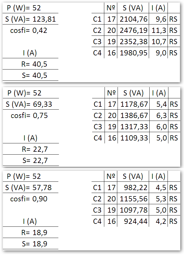

Muchas gracias juganett por tomarte las molestias pero.... solo tengo 2 fases... es decir solo tengo la fase R y la fase S...la culpa es mia , quiza por no explicarme mejor :oops:
El cliente no quiere contratar trifasica...si hubiera contratado trifasica, hubiera podido hacer un buen "reparto de fases" como tu me has puesto,pero no lo que tiene contratado es monofasica.

Aqui adjunto un esquema hecho con el paint (disculpadme mi tecnica de dibujo.... :D )
Los consumos estan tomados con la pinza amperimetrica a la entrada del "IGA", primero conecte el Encendido 1 y anote el consumo en un papel , lo apague y conecte el Encendido 2 y anote el consumo, y asi sucesivamente....es decir anote los consumos de la fase R.
Lastima que No se me ocurrio cambiar la pinza amperimetrica al otro hilo de los 2 que llegan al "IGA" ,es decir medir el consumo de la fase S .........y la verdad el Lunes lo hare y apuntare el consumo.
Creo recordar que los 4 encendidos conectados a la vez, daban un total de 42 amperios aproximadamente, que es lo que pretende el cliente , tener todo encendido para que la nave se vea mas bonita y atraiga clientes.

Ni había caido, creo que si lo has dicho pero no me había quedado.
De todos modos no pasa nada ya que en vez de repartir en consumo en tres fases se reparte en dos. Por las dos fases han de pasarte la misma corriente, ya que los receptores son monofásicos.
Recuerdo que nos pasó lo mismo en una tienda que montamos, la solución fué comprar un montón de condensadores y montar uno en cada luminaria y solucionado. Es un trabajón que te puede llevar un día de faena pero merece la pena.
