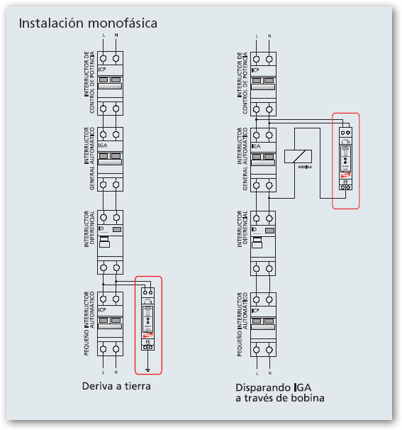

Wenas otra vez... tengo una duda que en la pagina de DEHN no consigo aclarar...tambien he mirado en google, pero me estoy confundiendo mas.
Tengo el kit DEHN duo para proteccion monofasica.
Tengo 1 IGA y a la salida del IGA estan los 3 diferenciales y ....
Este "creo" que va a la salida de cada diferencial
Es decir a la salida de cada diferencial (ademas de alimentar los "PIAS") llevare un hilo de 1,5 mm a este protector.
Luego lo tengo que probar pulsandole en el test que tiene no?
...es decir si me dispara los 3 diferenciales , es que esta correctamente instalado no?

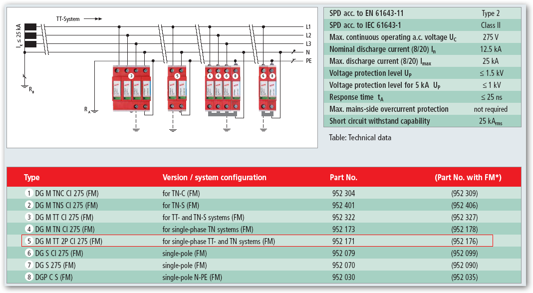

Y por ultimo tengo este:
Creo que va a la salida del Iga... no? es decir a la entrada de los 3 diferenciales.

Por lo que he visto, el PSP 902 020 es un protector por sobretensiones permanentes, por ejemplo por el fallo de neutro de la compañía.
Lo puedes montar de dos maneras, una asociando el IGA a una bobina de emisión, para que cuando haya una sobretensión permanente el PSP de la orden de disparo. En este caso lo tienes que conectar entre el ICP y el IGA para que no se quede sin servicio.
Otra manera de conectarlo es como dices, pero en este caso necesitas 3 PSP, uno a salida de cada diferencial, lo que hace en caso de sobretensión es crear una fuga a tierra y por consiguiente el disparo del ID.
El protector de sobretensiones transitorias lo has de conectar a la salida del IGA y tienes que poner entre estos un PIA para corte en caso de que se cortocircuite y que puedan desconectarlo y reponer en IGA mientras vas a cambiarlo.

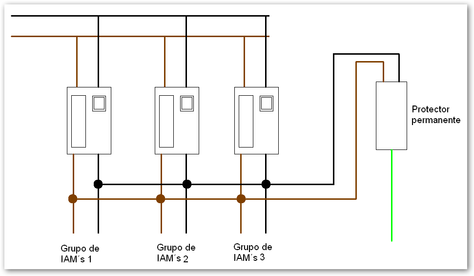

jeje lo del petardazo lo entiendo...pero si yo solo tengo 2 fases (esta instalacion tiene 220v entre las 2fases)
Y si conecto ls 2 mismos hilos de los 3 diferenciales al PSP entonces lo que ocurriria que saltaria el mas rapido. Cierto?
En este caso pues.... Creo que me apaño a no ser que el cliente quiera pagar 2 PSP mas....que lo dudo. Lo que pasa que cuando hubiese una sobretension seria una loteria....

Y que mezclarias la salida de los tres diferenciales y que cuando desconectaras cualquiera de ellos tendrías luz ya que los otros estarían dados y que de nada te serviría tener tres diferenciales, ya que una derivación en cualquier circuito aguas abajo de los mismos provocaría el disparo de los tres, vamos que te cargarías todo el concepto de lo que significa tener tres diferenciales, para que cuando haya un problema en un circuito, no afecte a los demás.
Piensalo bién, si juntas las tres salidas de los diferenciales...¿para qué quieres tres diferenciales? ¿para que salten por la misma avería?
Insisto, o compras una bobina de disparo para el IGA o pones tres protectores.
Saludos y te paso un dibujito casero para que lo medites...piensa que la corriente es agua, que la separas en tres compuertas (diferenciales) independientes para regar tres terrenos diferentes y que abajo las vuelves a juntar. Ahora cierras la compuerta 1 para dejar de regar el terreno 1 pero claro, como lo has juntado abajo, el agua sigue llegando. Para parar el agua tendrás que cerrar las tres compuertas y dejar sin agua el terreno 2 y 3.

Gracias por contestar jugannett, lo del PSP, si decido instalarlo con una bobina...es decir esto..
No especifica si la bobina tiene que ser a 220v ...si los contactos tienen que ser abiertos o cerrados...
