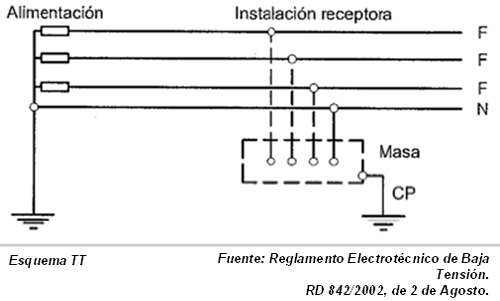

Hola a tod@s.
Mi pregunta es la siguiente: ¿porqué tengo 220 voltios entre fase
y tierra?
Gracias de antemano.

entre fase y neutro cuanto te da?'''???

Entre neutro y tierra me da cero

Hola solOcure, siendo tu de Alicante y yo de Denia, casi puedo decir que cojemos la luz de la misma fuente.
El sistema electrico que tenemos es el TT, lo que mas o menos quiere decir que el neutro y la tierra son la misma cosa (de ahí que te da 0V), ya que tánto en la salida de baja del centro de transformación de AT-BT como en las líneas de distribución de baja de la compañía (Ibertrola) está el neutro puesto a tierra, vamos, que está conectado directamente a tierra, por lo tanto es normal que si compruebas entre cualquier fase y tierra te de lo mismo que entre cualquier fase y neutro.
Un saludo vecino.
Sistema de conexión de neutro a tierra.jpg (45.48 KiB) Visto 8750 veces
