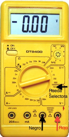

Hola, necesito ayuda, tengo exactamente este tester:
Y necesito saber como configurarlo y en donde tengo que enchufar el cable negro y rojo (de los 4 lugares del aparato) para poder medir la tension electrica de mi casa. Sucede en este momento del dia creo que baja la tension y lo quiero comprobar.
Soy de argentina y en teoria tendria que tener 220V.
Muchas gracias.

Hola depaso, te muestro como poner el multímetro para medir tensión. Con precaución, los terminales rojo y negro los pones directamente en un enchufe. Puedes probar a medir con el más cercano al cuadro general y con el que más alejado quede del mismo, ya que las tiradas largas de cableado pueden hacer que caiga la tensión.
